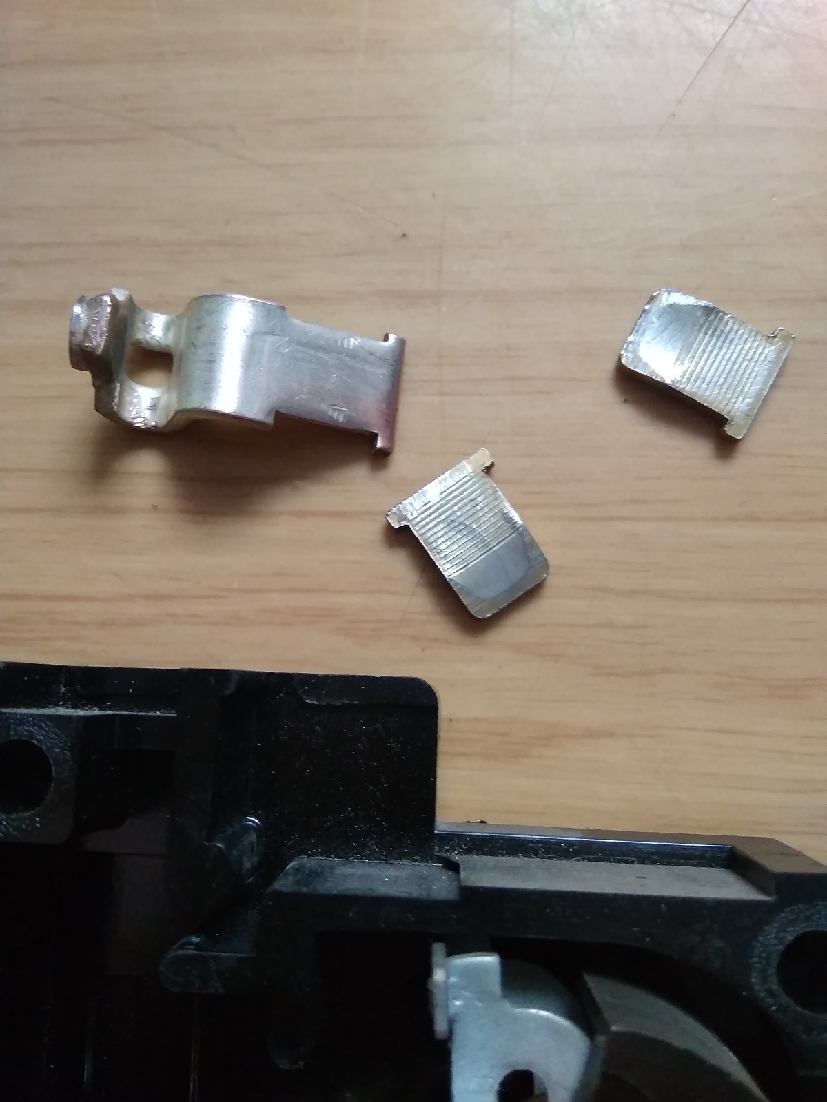

Mozem sa spytat na ucel tohto konania?
truhlik 07.08.2023 14:16
truhlik
Odstranění přechodových odporů, aby nedocházelo k nadměrnému zahřívání.
idefix80 07.08.2023 14:17
idefix80
nejsem slnoproudař (všechno nad 100V/10A), tak jen co nám říkali ve škole a mám částečně vyzkoušeno:…
lední brtník 07.08.2023 14:46
lední brtník
Zatím jsem vyčistil jen dva jističe. Další nechám tak jak jsou. Bude tedy pozorovat, jak se to bude…
idefix80 07.08.2023 15:28
idefix80
co na tom chceš čistit? Je to jak dětská prdelka...kdyby tam byl opal neřeknu ale tohle?
paul 07.08.2023 15:14
To je po vyčištění.
idefix80 07.08.2023 15:26
idefix80
Jestli toho máš víc, tak. Jinak za socíku to elektrikáři dolovali z silových stykačů, ale byl problé…
čumil old 07.08.2023 19:59
čumil old
Očistením kontaktov zmeníš istič na vypínač. Pretože porušíš plombu a urobíš zásah do istiaceho mech…
ok 07.08.2023 20:19
ok
Děkuji za informace.
idefix80 08.08.2023 08:35
idefix80
:-? Ale, ale, ale..... no to sú mi "novoty" - plombuje sa elektromer a HLAVNÝ istič (patrí to "distr…
