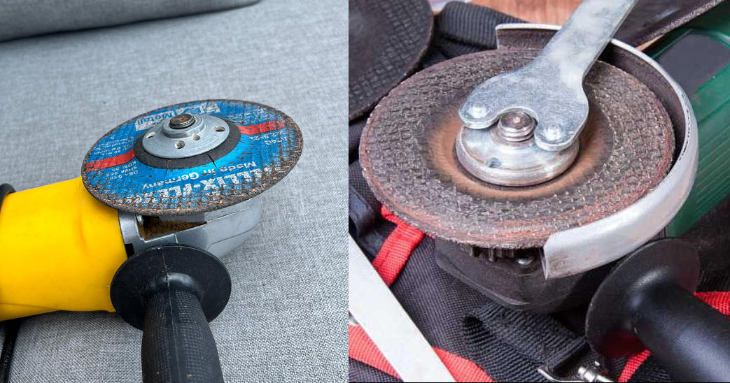

Ahoj,
omlouvám se za několika týdenní ticho:) Posílám fotky:
bruska:
https://ctrlv.link/246h
https://ctrlv.link/NDNv
půvdní kotouč, který sedí:
https://ctrlv.link/nwjR
nový který už ne (ta mezera je tak do 1mm):
https://ctrlv.link/PK90
https://ctrlv.link/BioK
zkoušel jsem otočit tu matku a je to spíš horší:
https://ctrlv.link/3KQk
Ten původní kotouč, který sedí, sedí asi opačně - měl by být nasazen tak, aby ta prohlubeň uprostřed byla z pohledu od matky (nápisy směrem k brusce) viz foto:

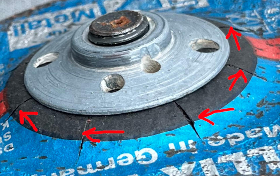

Navíc bych ten kotouč asi raději vyhodil, ty praskliny nebudí moc důvěru, obzvlášt bez ochranného krytu...
![[97461-praskkot-jpg]](https://kutilska.poradna.net/files/97461-praskkot-jpg)
Jinak řešení problému s tenkým kotoučem se dá vyřešit vybráním u středu matky (soustruh) ale ta tvoje je jakási tenká, tak nevím, nevím...
Normální tlusté matky tam to vybrání z jedné strany už mají, proto je stačí otočit, to ale není tvůj případ... Hele - nechceš si raději koupit normální matku???
Varianta s ubráním toho výstupku na podkladovém kroužku (soustruh nebo bruska) může zadělat na problém u tlustších kotoučů s vystředěním...
Nejjednodušší a snad i bezpečnější řešení (jak ti už radili) by asi mohlo být vložit tam podložku - třeba zbytek tenkého řezacího kotouče.
Jde mi o pro mě nejjednodušší řešení - klidně koupím novou flexu :) Dá se teda koupit ta matka nová? To by pro mě asi bylo ideální - jsou univerzální nebo se to musí nějak řešit?
Matky se koupit dají, ale vem sebou do obchodu i brusku a tenký kotouč a na místě vyzkoušej, aby to pasovalo. Ale spíš máš vysoký střed na té spodní matce, takže buď zabrousit nebo k tenkému kotouči přidat podložku, třeba z dalšího ubroušeného kotouče. Nebo navštiv sběrný dvůr, tam staré flexy občas bývají vyhozené a matici snad vyprosíš a vyzkoušíš.
Tak nová matka z bauhausu za 59kč problém vyřešila :) díky moc za pomoc!
No vidíš, máš to vyřešené, tak to ještě tak nahoře označ.
