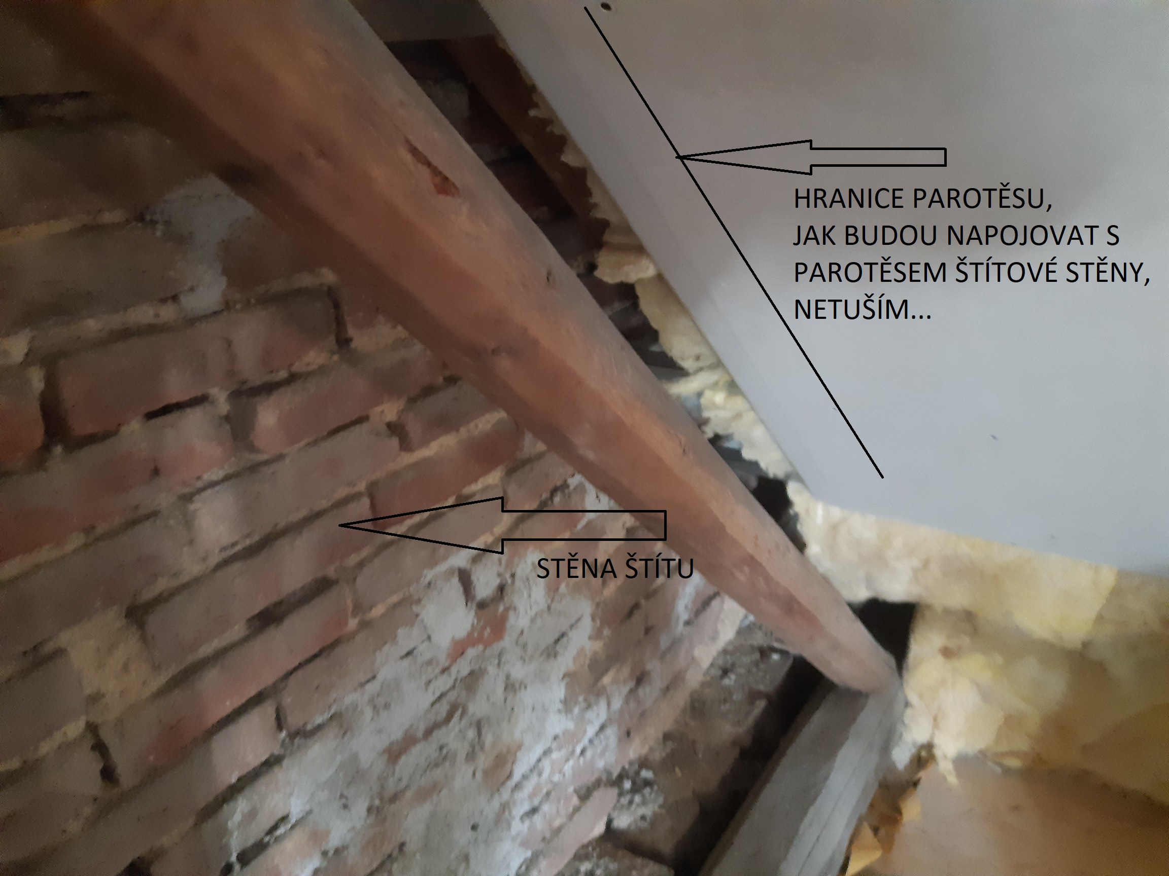

měl jsem možnost vidět rozpracované pokroví pomocí SDK a nemám z toho dobrý pocit, protože investorka vložila důvěru do člena rodiny a mé upozornění, že to nevypadá tak, jak by mělo, odhání matka investorky pindáním, že přece ten umělec ví, co dělá, protože SDK dělá 20 let a že kritizovat umí každý a další argumenty tohoto stylu..

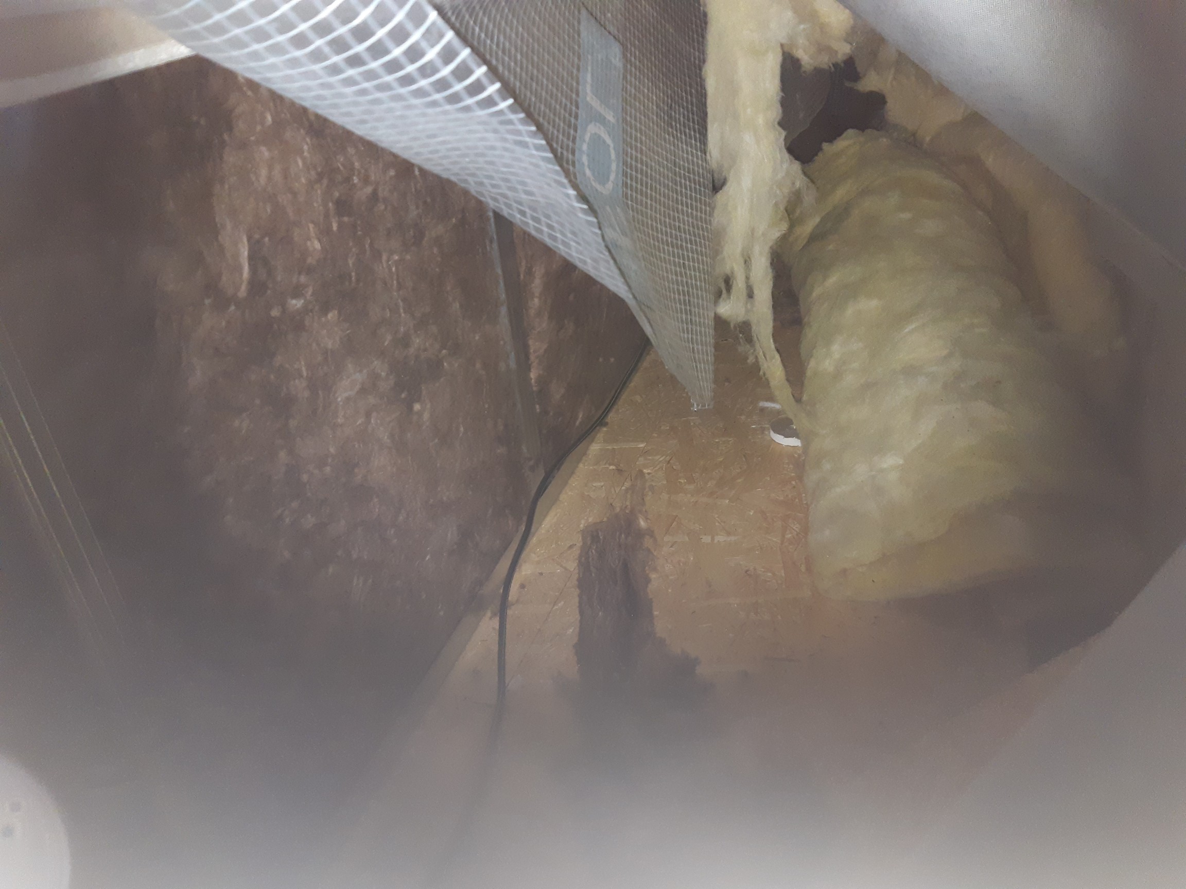

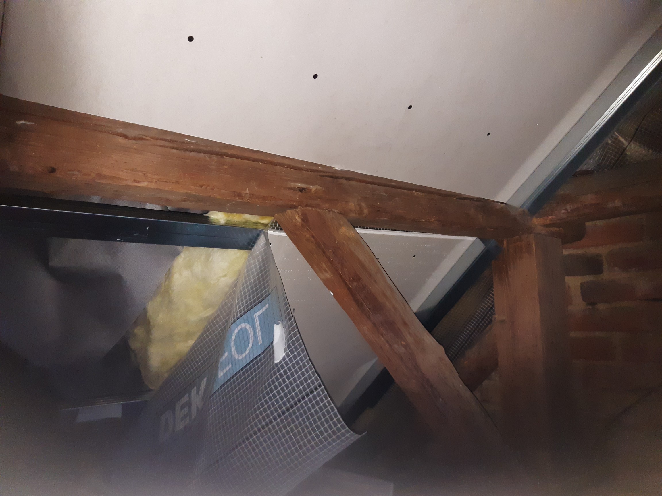

Tam to vypadá hodně provizorně. Vidím tam snad i nějaký sežraný trám.

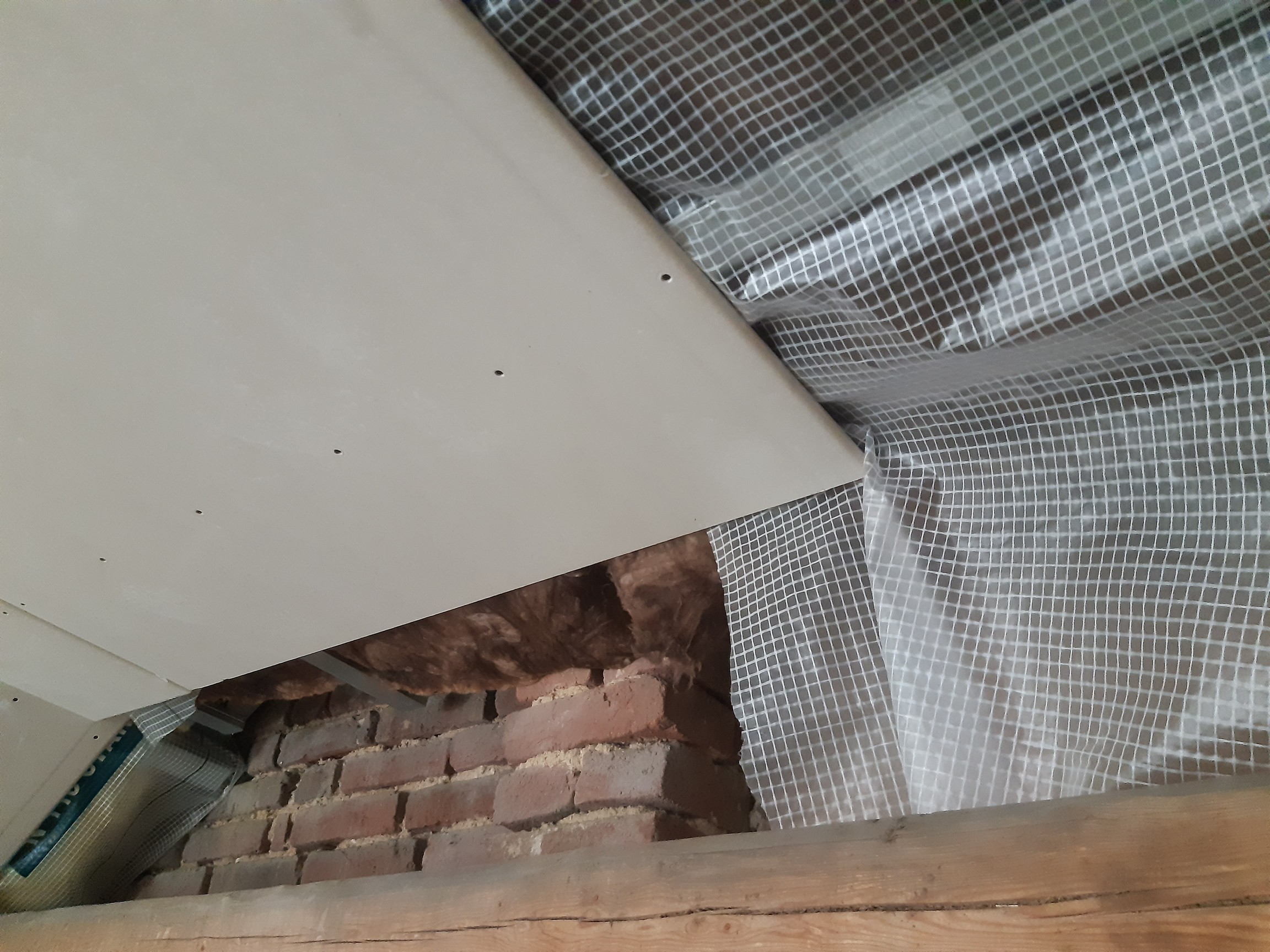

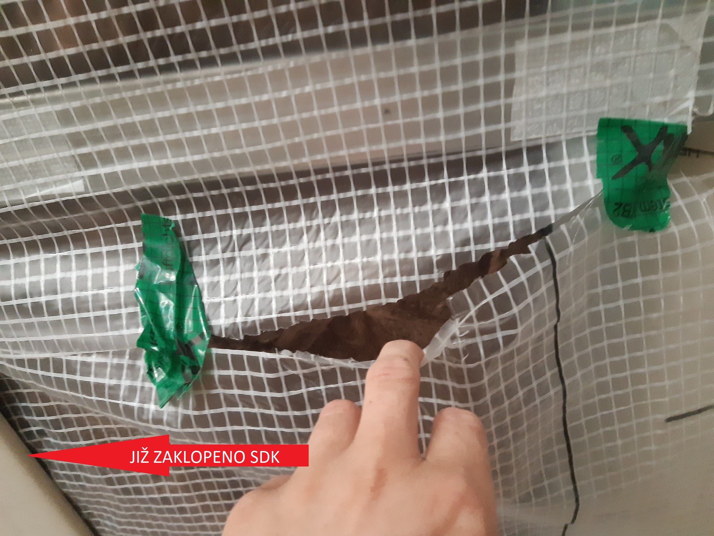

Dle fotek tam ta parozábrana ani nemusí být, protože je totálně nefunkční. A je tam tolik problémových míst kolem trámů, které mají být viditelné, že udělat to pořádně bude hodně náročné.
Dle mého.. udělat výměnu špatných trámů a jestli to má být pořádně, tak to udělat správně s prolepením všech spojů a napojení parozábrany. Bude to drahé a problémové.

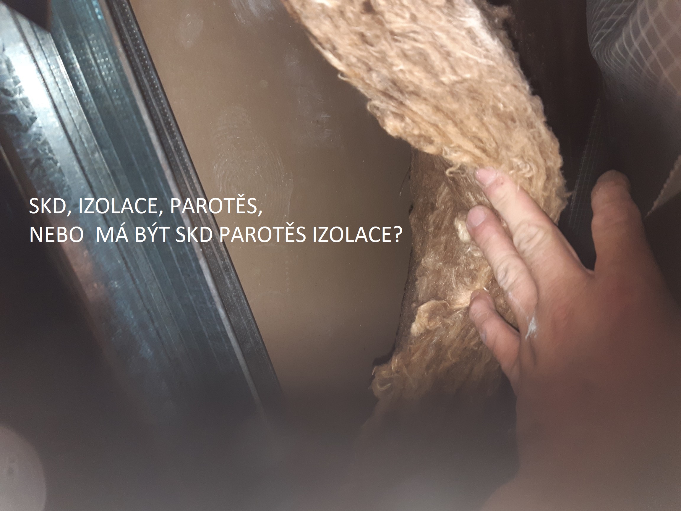

Jak je vyřešeno odvětrání prostoru mezi podstřešní fólií a krytinou? Kolik cm vaty tam dávají ( mezi trámy + pod trámy)? Jinak vrstva tepelné izolace pod parozábranou může být maximálně pětina vrstvy nad parozábranou.

Jako by tam nebylo nic. Parozábranu ano, když ji lepí na profily tak vysoceparotěsnou, ( např. Jutafol N al 150 ) ne tuto nejlevnější, určitě prolepit k tomu určenou páskou a přilepit při ukončení kartušovým lepidlem . Folii v kuse ( štít - šikmina ) před folií může být izolace v poměru 1 ku 5. ( dříve se uvádělo 1 ku 4 ). Toto je šílené co někdo dokáže.....
