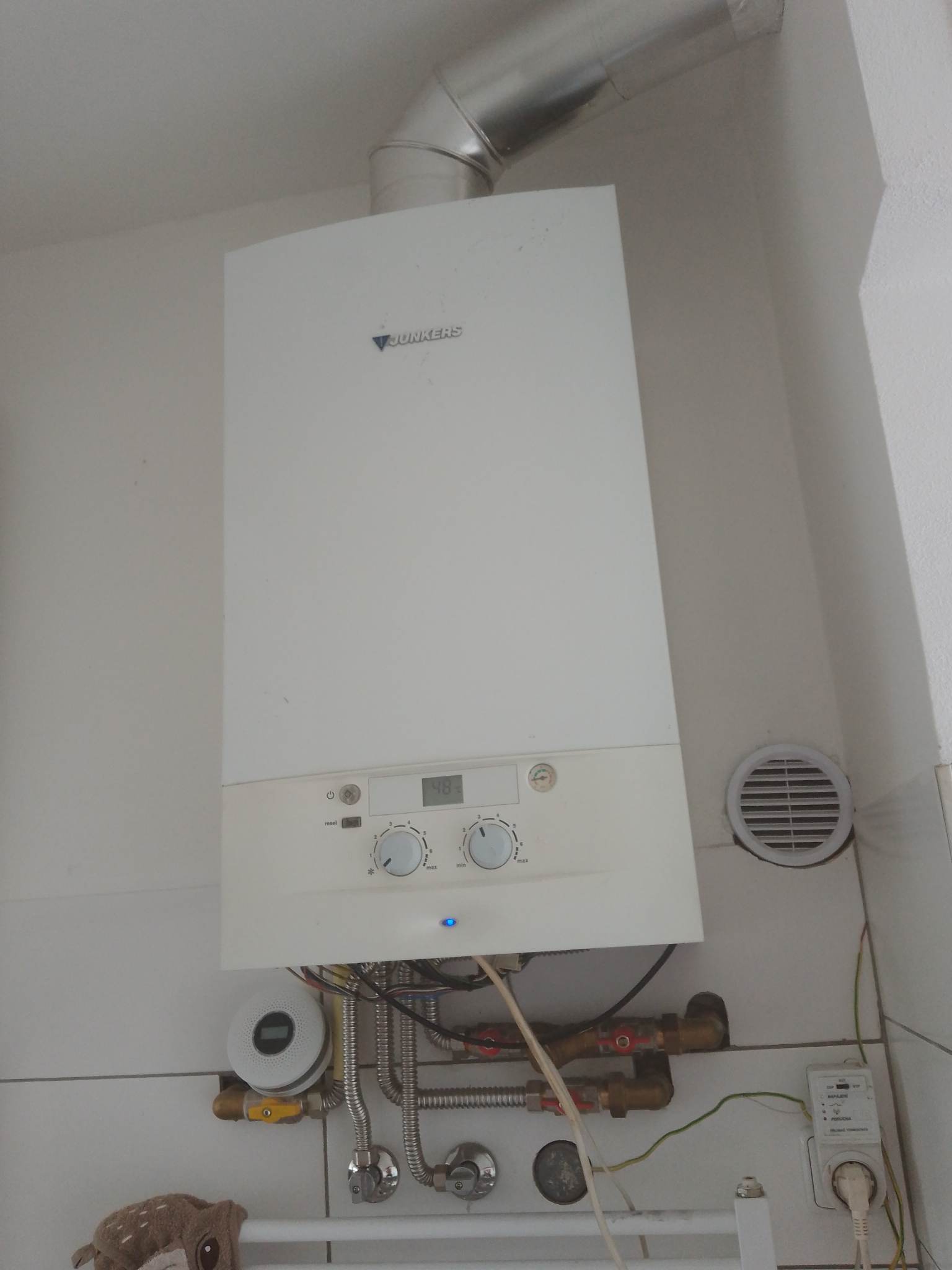

Dobrý večer, chci se zeptat a předem se omlouvám za možná nepříliš srozumitelný dotaz - jsem ženská a laik. Máme v koupelně plynový kotel, dle revizní zprávy má nedostatky - malá náběhová výška svislé části kouřovodu (máme 100 mm, má být 400 mm). Když to viděl plynař při opravě, křižoval se, jak komplikovaný je posun a že to stojí 90 000,-. Byt bychom chtěli pronajímat a musí být v pořádku. Nakolik náročný může být posun takového kotle o těch 30 čísel dolů, aby náběhová výška vyhovovala? Pod kotlem je žebřík, všude obklad samozřejmě. Opravdu to může stát 90 000? Díky za rady, poznatky..

Normálně by to znamenalo vyvrtat pár nových děr do zdi, předělat tři trubky a přikoupit půl metru komínové roury. Ale třeba je tam něco extrémně složitého co mě nenapadlo. Fotka by nebyla?
Díky za radu. Fotky posílám

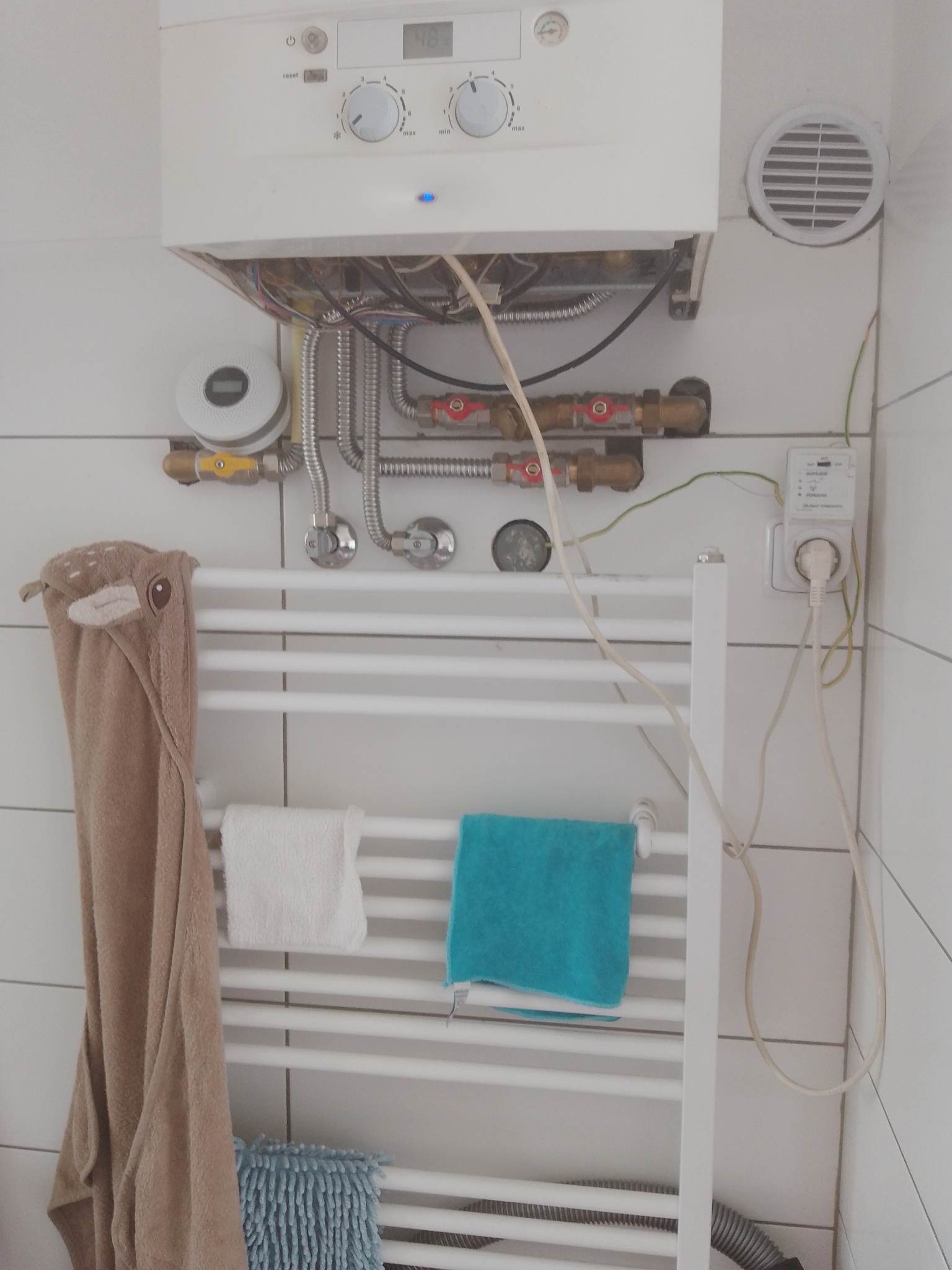

Uff, to by znamenalo žebřík pryč, všechny trubky vysekat a posunout dolů. 90 tyček by to stát nemuselo, ale za desítku to nečekejte.
Kolik je místa vlevo od žebříku?
Cca 25 čísel (když počítám koupelnové skříňky, bez nich je to minimálně + metr). S těmi úkony co píšete jsem počítala, a že to nebude za desítku taky beru, ale tolik...
Hm, to se to sešlo zrovna dost blbě, toho by se musela předělávat spousta. Ale už mě níže předběhli s odpovědí - nechat to jak to je, i se zdůvodněním

Z mého pohledu pokud bych měl tento problém tak pokud bych musel nutně snížit kotel a pokad je do strany místo kam kotel přesunout tak bych to provedl zároveň se snížením co vyžaduje norma.Tím by odpadlo nějaké sekání a pod.Akorát by se prodloužily armatury.
