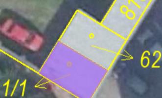

![[96937-katastr-jpg]](https://kutilska.poradna.net/files/96937-katastr-jpg)
Takhle to vypadá, když se promítne katastrofální mapa na ortofoto.
