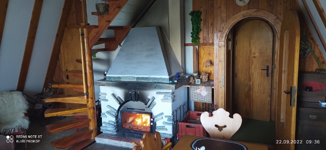

Krb na naší chatě, s krbovou vložkou vlastní výroby. Původně klasický otevřený krb, v něm pak dodatečně vybouráno zrcadlo a upraven vnitřek a horní krytí otevřeno a překryto částečně pootevřeným plechovým (uzavíratelným) krytem. A vzhledem k zachování jeho původního vnějšího vzhledu a tvaru, vyrobena originální krbová vložka. Vytopí, jako hlavní zdroj vytápění, celou, poměrně velkou a zateplenou chatu. V provozu už víc jak 20 let.
Koukám, že ses se schodištěm docela vyblbnul. Za socíku jsem vyráběl schodiště (je to jako jednotlivé články válečkového řetězu stavěné na sebe a můžeš schodiště v prostoru "vlnit"), nyní bych už do toho žádného soustružníka neukecal.![:-)](https://static.poradna.net/images/smiley/smile.gif)
