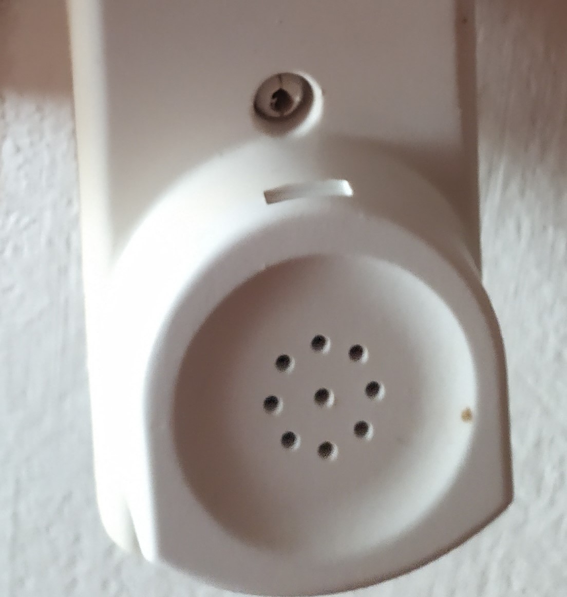

Na domácí telefonu mně vnuk zneprovóznil sluchátko, poradíte mně prosím někdo, jak rozlousknu sluchátko, abych zjistil co se tam uvnitř odlomilo. Jsou tam zvláštní patenty pro uzavření a nechci to sluchátko rozlomit. Přikládám fotku sluchátka.

Vypadá to, že je tam šroubek.
Právě že né, je tam patent, rozpůlený kroužek a nedá se jednoduše zmáčknout...
Nedá se šroubovat?
treba to zatlačit do seba a zaroven pačit sluchadlo od seba, pre dve ruky dost naročne. nie je to šrôb, je to nacvakavačka.
Mohl bych to celý odvrtat a pak tam dát šroubek, ale myslím si, že řemeslník to tak nedělá, co?
Ne, normálně to zcvakneš k sobě (ten šroubek) a při tom zcvaknutí to sluchátko rozděláš.
ulomením se tam nemá co znaprovoznit. Pokud je tam klasická vložka ta něco vydrží, pokud piezoelektrická ta by to měla také přežít. Jedině že by je propíchal a to není tak snadné. Zkusil bych si půjčit od souseda mikrotelefon a přezkoušel na přívodní šňůře. Spíš bych typoval že je vadná šňůra než sluchátko.
