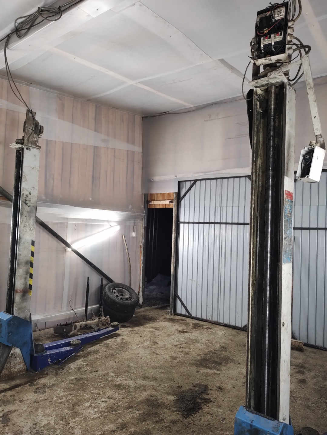

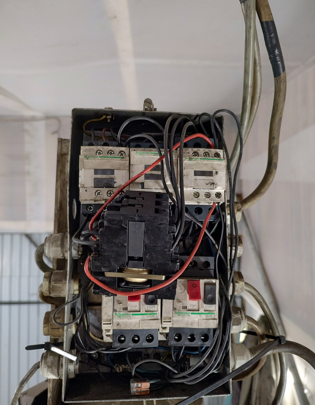

Dobrý deň. Potrebujem radu. Vlastním dvojstlpový zdvihák na aute. Bez prejazdový so šnekovým pohonom. Mám ale problém, ak dvíham auto hore a pár krát ho spustím a zodvihnem tak je auto naklonené k pravej strane, pravá strana je nižšie oproti ľavej. Ak to skúšam bez váhy na prázdno tak oba zdviháky sú v rovnakej výške. Prečo mi to takto krížuje? Ak sa to skrižuje tak musím ručne pridržať koncák pravého motora a samotný ľaví motor spustím trocha nižšie aby sa vyrovnal s druhým. No je to dosť otravné a bol by som rád ak by som to nemusel takto riešiť. V elektrike mam zapojené 4 stykače a 2 ističe. Oba motory majú rovnaké KW, a aj rovnaké otáčky na štítku. Vedel by niekto poradiť ? Ďakujem. Prikladám aj pár fotiek pre predstavu. (Jedná sa o 3 fázové motory)
