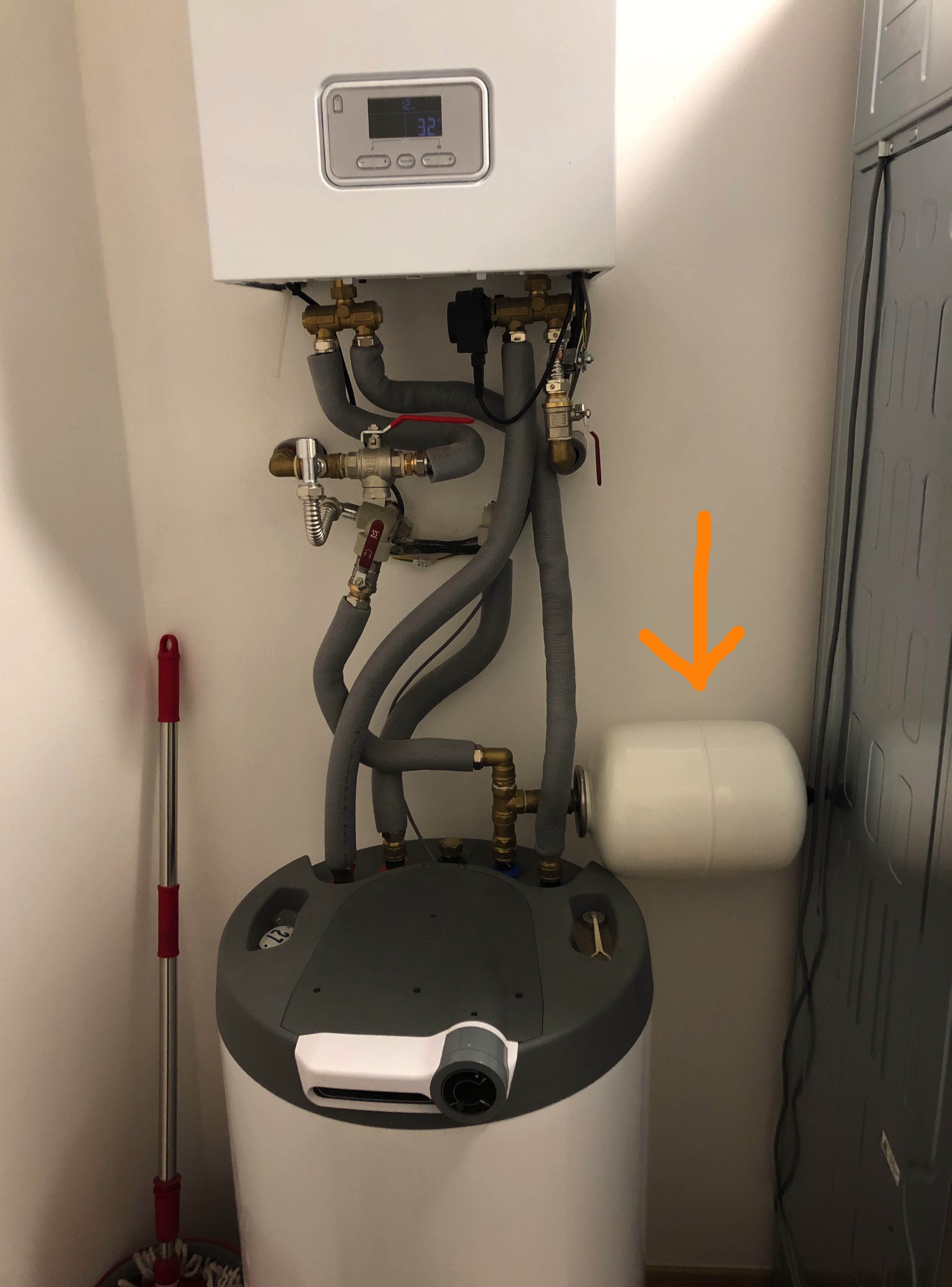

Ahoj,
potřeboval bych se zeptat, zdali je možné přesunout tlakovou nádobu u kotle do jiné polohy, případně prodloužit na druhou stranu kotle. Respektive jakkoliv ji přesunout tak, aby nevyčnívala na straně, na které teď je viz foto.
Díky.
no když ten T kus otočíš a připojíš tu hadici co jde odshora zboku tak ta expanzka může stát na tom T kuse..místo té hadice
Ano, nevidím důvod proč by to nešlo. Podle foto to skoro vypadá, že tam jen volně visí a není upevněná ke stěně. Asi bych to udělal tak, že bych tam dal koleno, na něj trubku a expanzku umístil na zeď vedle kotle. Můžeš libovolně, protože je to tlaková nádoba, umístění není až tak důležité. Hlavní je, že v systému bude vyrovnávat tlak. Takhle volně visící by rozhodně být neměla.
Dle foto je to expanzka na TUV (expanz pro topení by měla být integrována v kotli) která slouží na vyrovnávání a eliminaci rázů ve vodním potrubí (třeba když někdo bouchne do pákové baterie) a taky proto aby při těch rázech neupouštěl tolik pojišťák. Ta expanzka by měla být pokud možno svisle. Má v sobě injektor aby se při průtoku vody měnila i voda uvnitř exp. a v ní nestála (legionela, řasa).
