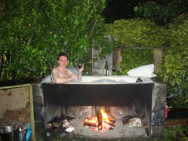

[96500-vana-jpg]

Jj. Tak to by šlo. Paráda. ;-)

Jj, vypadá to dobře. Navíc jestli to šedé je "komín", tak to můžeš udělat tak, že v tom komíně můžeš…

Tak tohle je boží :D :D

Je to úsměvné, ale když jsem sedoval jakýsi pořad o sběratelích starožitností, tak tam byla plechová…

Pokud nenapíšeš z jakého materiálu je káď tak se blbě radí. Pokud je kovová tak už tu obrázek máš a…

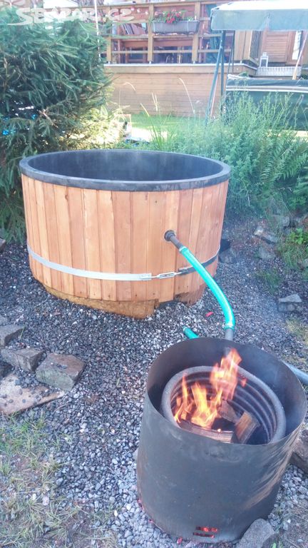

https://www.amrelax.cz/koupaci-sud-hot-tube/?gclid=CjwKCAiAleOeBhBdEiwAfgmXfx404k43gR4FgpvbtfWMK8GH7…

Nekup to za 60 táců.:-)

Sežeň někde v bazaru lázeňská kamna. Nejlépe běžná beztlaková (přepadová) K tomu malé čerpadlo na pr…

Může si koupit i nová od 25 táců nahoru. Myslím, že poslední levnější se dovážela z Bulharska.:-)

za 25 tisíc bych koupil hotové https://www.sbazar.cz/koifarma/detail/184424483-koupaci-sud
