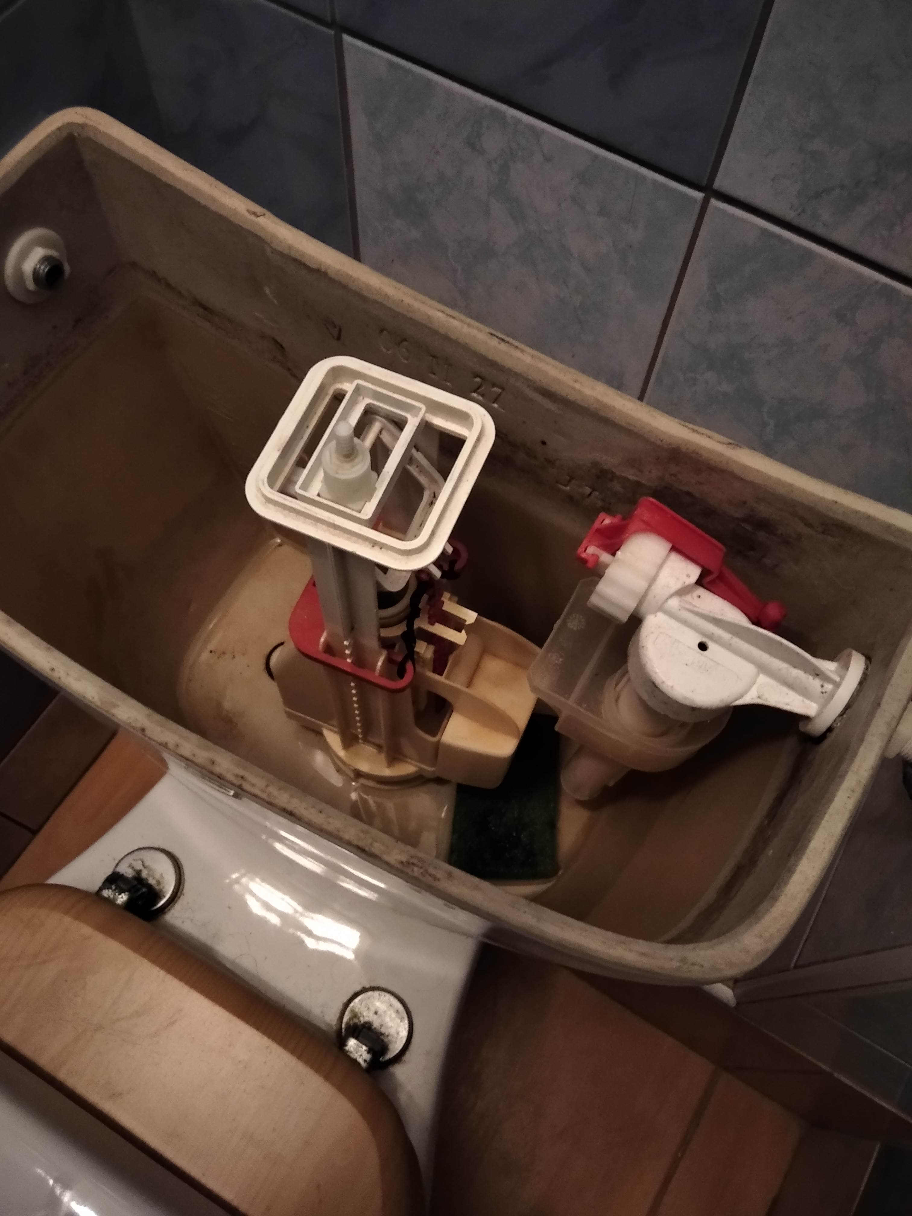

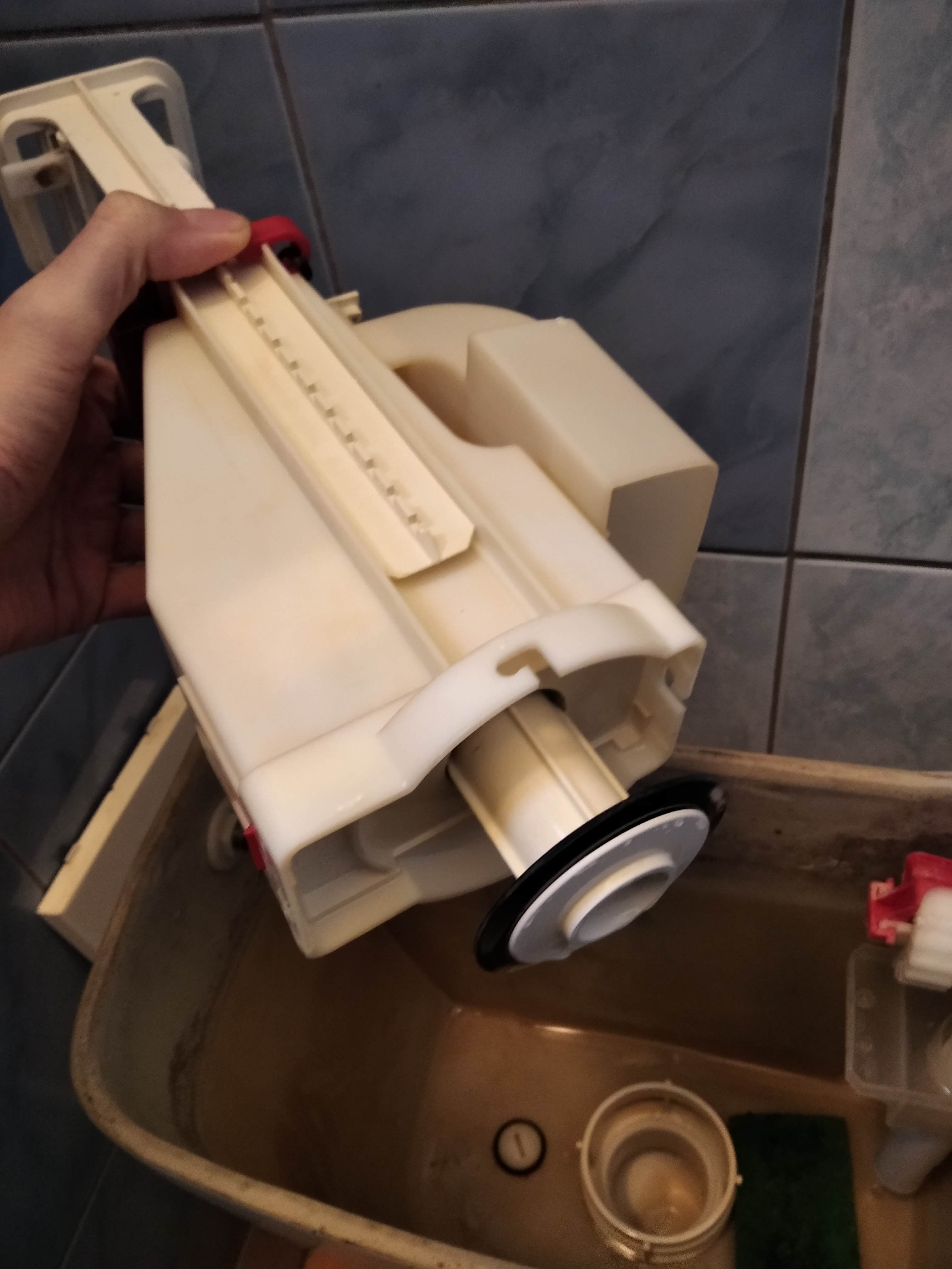

prosím o asistenci s řešením protékajícího záchodu. Mám vypouštěcí ventil Alcaplast A08 (na fotkách). Byl v bytě, který jsem koupil v roce 2016, nevím jak je starý, třeba deset let mít klidně může. Když v minulosti protékal, vždy stačilo opláchnout těsnění, nalít do nádržky ocet nebo s ventilem jen mírně pohnout. Nyní už nefunguje nic, voda prostě časem pomaličku proteče. Četl jsem o možnosti vyměnit těsnění dole, ale nepřišel jsem na to, jak rozebrat spodní část, abych těsnění vůbec vyndal. Má s tím prosím někdo zkušenost? Děkuji, Petr

BTW: K čemu je ten černý obdélník na dně nádržky na druhé fotce?

Černý obdélník vypadá jako nějaký kus molitanu/houbičky, možná pro tlumeni hluku proudu vody při napouštění nádržky.
To je houbička. Když zavřu přívod vody na stoupačce, tak voda stejně velmi pomalu přitéká - uzávěr na stoupačce netěsní stoprocentně. (Bylo mi řečeno, že je to normální
) No a jak ta voda pomaličku přitéká, tak to kape a to kapání je dost slyšet. Ta houbička ten hluk tlumí.

Výměna spodního těsnění podle mě nepomůže - pokud není nějak viditelně zdeformované nebo poškozené. Důležité je důkladně očistit těsnění i dosedací plochu a zkontrolovat, jestli se vypouštěcí píst volně pochybuje.
Výměna toho těsnění je snadná - je to gumový kruh z dírou, který je nasazený v té umělé hmotě. Prostě to z té hmoty stáhneš a pak tam nasadíš nové.
Pokud je guma ztvrdlá, tak už nemusí těsnit. Můžeš zkusit nějaké přípravky na oživení gumy (AF Platenclean), ale ten prostředek bude dražší než to nové těsnění.
Děkuji. Neuvědomil jsem si, že to těsnění půjde takhle stáhnout a nepoškodí se při tom, předpokládal jsem, že je potřeba to prvně nějak rozebrat. Těsnění bylo opravdu ztvrdlé, pomohla výměna.
