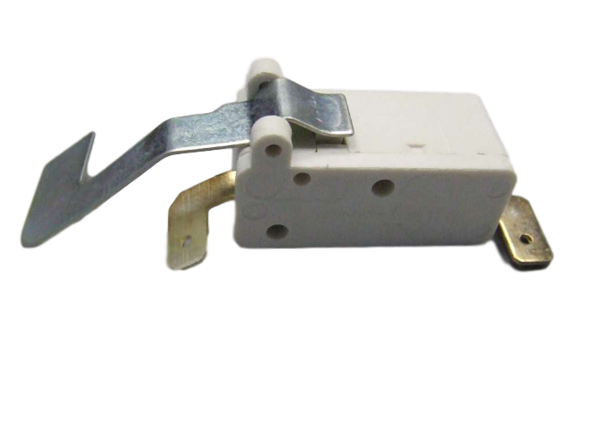

Ano ,nejčastějším viníkem je microspínač ..například .viz foto

Dobrý den! Někdy není ani nutné ten spínač měnit. Stačí jen seřídit ovládací elementy tak, aby spína… poslední

Dobrý den! Někdy není ani nutné ten spínač měnit. Stačí jen seřídit ovládací elementy tak, aby spínač správně fungoval. Další možnost je nečistota, event. opálení na vlastních kontaktech, pak stačí spínač "prostříknout" dobrým prostředkem na čištění kontaktů /Kontaktol a pod./. :-)
