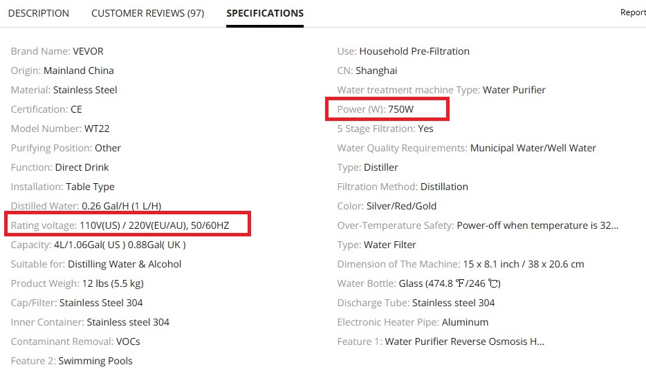

Prosím vás, mám dotaz ohledně spotřeby energie, moc těm výpočtům nerozumím, tak se chci zeptat vás.
Kolik mě bude stát 4L destilované vody, když přístroj má příkon 750W a na 4L spotřebuje cca 3 KWH. Destilace trvá zhruba 4 hodiny.
Vyplatí se přístroj pořídit, když v obchodě stojí 5L destilované vody 45 Kč?

Ještě je potřeba započítat cenu toho přístroje a jeho údržby. Kolik stojí a kolik za svůj život vydestiluje (podle stylu popisu tipuju na nějakou čínskou hobby hračku).
Naopak ten přístroj bude vydávat teplo, takže zase něco ušetří za topení (teda pokud ho bude pouštět v zimě a ne v létě), ale teplo z elektriky bývalo vždy nejdražší a předpokládám, že to se nezměnilo (zdražuje uhlí, ropa plyn, ale elektrika taky).
V Globusu jsem viděl 5l za 30,-Kč. Kdysi jsem technickou destilku vyráběl pro celý podnik, ale to byla 1kWh za 0,70 Kčs a 1m3 vody za 0,80 Kčs. Další věcí bylo, že přístroj se musel po určité době čistit a to se provádělo kyselinou solnou.
To je jednoduchý - zjisti si, kolik platíš za 1 kWh a vynásob to třema a máš cenu za 4 litry domácí destilky.
Pak si spočítej úsporu tvé vody vůči tomu, co koupíš v obchodě a přidej pořizovací cenu přístroje. Nejspíš se to nevyplatí, tak nějak tipuju, že ten přístroj stejně dlouho nevydrží, nejspíš stejně zdechne topný těleso a budeš to moct leda vyhodit.
