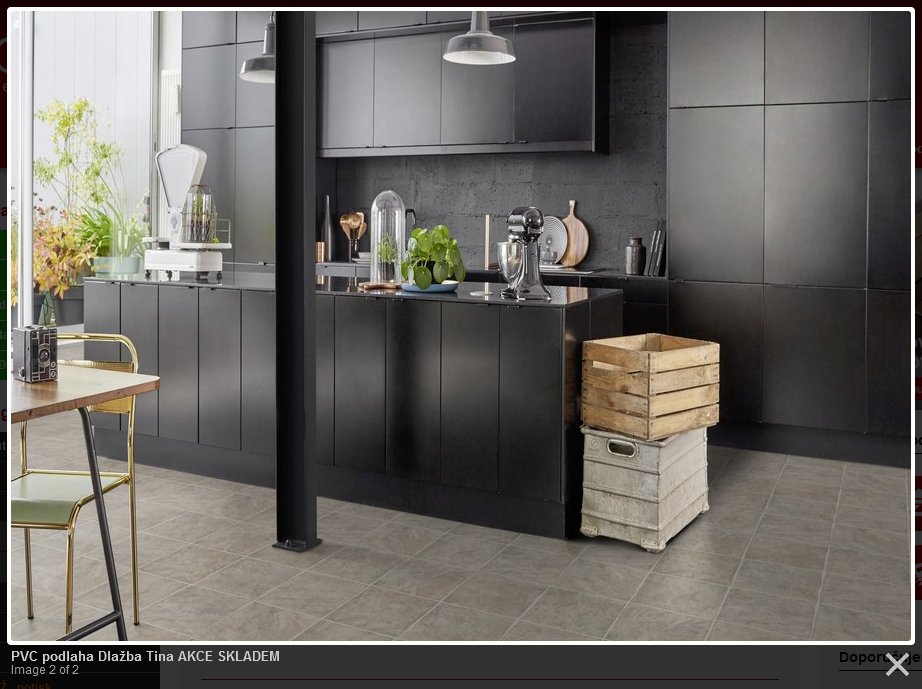

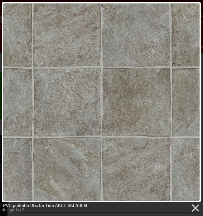

Dlažbu bych na prkna určitě nedával. Jako nejjednodušší, nejlevnější a nejrychlejí řešení bych na prkna přišrouboval OSB desky a na ně PVC (klidně s dekorem dlažby, výběr je široký).
Díky za rady. Potřebuji podlahu, která je velice odolná, což dlažba je. U PVC si nejsem jistý.

Odolná vůči čemu? Pro běžné použití je PVC do kuchyně úplně OK. Osobně ověřeno. Lépe se udržuje/stírá, protože nejsou spáry. Taky není tak studené, jako dlažba. Dlažba by byla vhodná pro podlahové topení, což nemáš.
