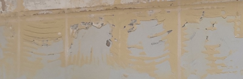

Zdravim,
rekonstruuju kuchyn a dnes jsem vysekal stary obklad asi z umakartu. Drzel tam jak pribity. Obklad byl lepeny nejakou zlutou hmotou, netusite nahodou o co slo? Fotku prikladam.
Povrch je dost hladky, takze jej natru adheznim mustkem a pouziju flexibilni lepidlo. To by mohlo dalsich 30 let vydrzet, ne? Na takovy povrch jsem jeste obklad nelepil.
Diky
Honza
Ničím nenatírej, obrousit to lepidlo a rovnou flexi. Pokud je podklad pevný a neopadává, je penetrac…

Nechci davat penetraci, ale adhezni mustek. A duvod jsem psal, podklad, at je to umakart ci jina des…
Umakart 08.12.2022 07:22
Umakart
Tak ho vem smirglem. Je to stejne ucinne a spolehlivejsi.

Pro flexi lepidlo nevadí hladká plocha, případně zdrsnit šmirglem nebo rozbruskou udělat drážky. Že…

žlutá hmota je nejspíš lepidlo chemoprén.
kpz3 08.12.2022 13:07
kpz3
Na chemoprén to moc nevypadá. Je toho větší vrstva, a je vidět stopy po zubaté stěrce.
burčák 08.12.2022 23:14
burčák
Je to speciální lepidlo určené přímo na umakart.

Pro flexi lepidlo nevadí hladká plocha, případně zdrsnit šmirglem nebo rozbruskou udělat drážky. Že flexi lepidlo superfest drží na všem, poznáš na montérkách i na zednické lžíci. Určitě to lepidlo drží samo líp než všechny adhezní můstky. BTW Jaký je rozdíl mezi adhezním můstkem a penetrací? :-D
Z návodu Knauff:
(...) V podstatě rozlišujeme dva druhy penetrací. Hloubkovou, která je charakteristická velmi malou molekulou polymeru (≤ 0,05 μm) a je schopna se vsáknout do savého, případně nesoudržného, podkladu a zpevnit jej, a povrchovou penetraci s většími molekulami (≥ 0,15 μm), které zůstávají na povrchu – říkáme tomu adhezní můstek. (...)
