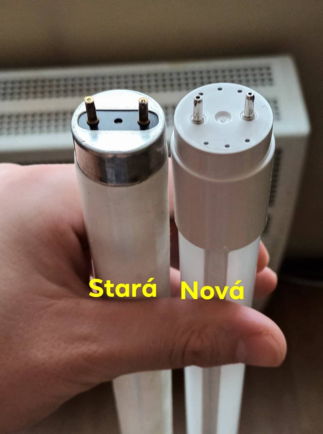

Dobrý den, v koupelně nám začala problikávat zářivka, při koupi nové jsem bohužel zjistil, že ta zase nesvítí vůbec. Přikládám fotky "konektorů" a "ukotvení" zářivky v koupelně. Ocením každou radu, předem děkuji za pomoc :)

Vypadá to, že jste koupil LED náhradu za standardní zářivku. Buď k tomu potřebujete ještě "LED startér", případně tam naopak překáží ten váš startér - tedy vypněte vypínač, vyjměte startér z tělesa, namontujte novou zářivku, zapněte vypínač.

Děkuji za odpověď. Nedošlo mi, LED zářivka nepůjde. Koupil jsem standardní a už svítí :)
LED žiarivka pôjde, len si asi nepochopil čo ti tu viacerí už písali že musíš vymeniť pôvodný štartér za LED štartér v prípade že sa jedná o LED trubicu s jednostranným napájaním. V prípade LED žiarivky s obojstranným napájaním stačí pôvodný štartér vybrať.
Potřebujete vyměnit stávající startér za startér na LED. U trubic koupených v "KAUFU" startéry byly přiloženy.
Pozor, byvaju LED trubice ktore maju napajanie na jednej strane ale aj trubice s napajanim na oboch koncoch.
Vacsinou treba vykuchat pomocne vnutro pre ziarivky, vyhodit aj starter aj tlmivku.
Vyměňtě startér, taková ta černá tečka na pravé straně Vaší fotografie ukotvení, tak tam máte ten starý, z lehka otočit a vyndat. Pak vložte ten, který se nacházel u zářivek. Bude vypadat asi takto https://www.ledsviti.cz/led-starter/?gclid=Cj0KCQiAgribBhDkARIsAASA5bu9E4ujw8qodwRZ1ZPEt4HPJ-veBzRm89mYrTN1vqA_ldj63aVd5iMaAhquEALw_wcB
