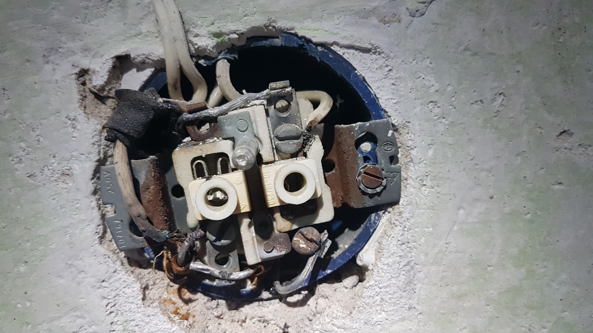

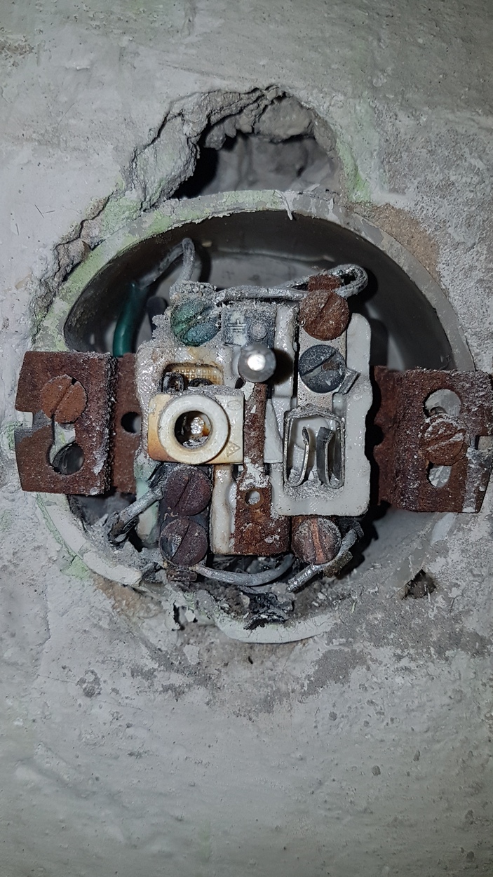

Su to sice zasuvky, ale odbocne krabice na tom neboli o moc lepsie, len pre zaujimavost V takomto st…

Nie, to su zasuvky v standardnom panelaku z kuchyne na 6p :-)

Doufám že ty fotky jsou z muzea jak se v minulém století taky dělala elektroinstalace. :-(

Bohuzial, je to 2022 01 :-) Panelak je mozno 60te roky
