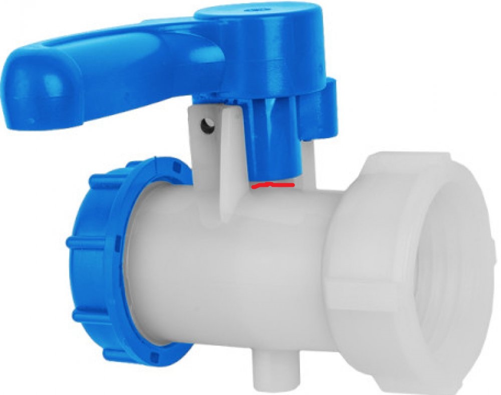

Nejsem na zahradě tak nemám foto ale pro představu přikládám foto z netu. Není to přesně ten ventil, přibližné místo problému je označeno červeně.

Ten ventil je měnitelný na nádrži je jen závit. Takže vyměnit za nový. Teda pokud je to tohle https…

bohužel, v úvodu uvádím že je to ventil napevno :-[

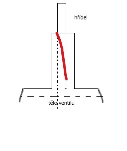

to nejde, voda protéká prasklinou vedení hřídele ventilu. Přikládám neumělý obrázek. Řesení musí být…

Dobrý den,popište ten sud,má větší víko?Na modrém 220 l mám třičtvrtní kohout,provrtaný přesný otvor…

Jasně, chápu. Dalo by se na to něco navléknout - nějaká trubička, vysoustružit z HDPE? Jestli nepůjd…

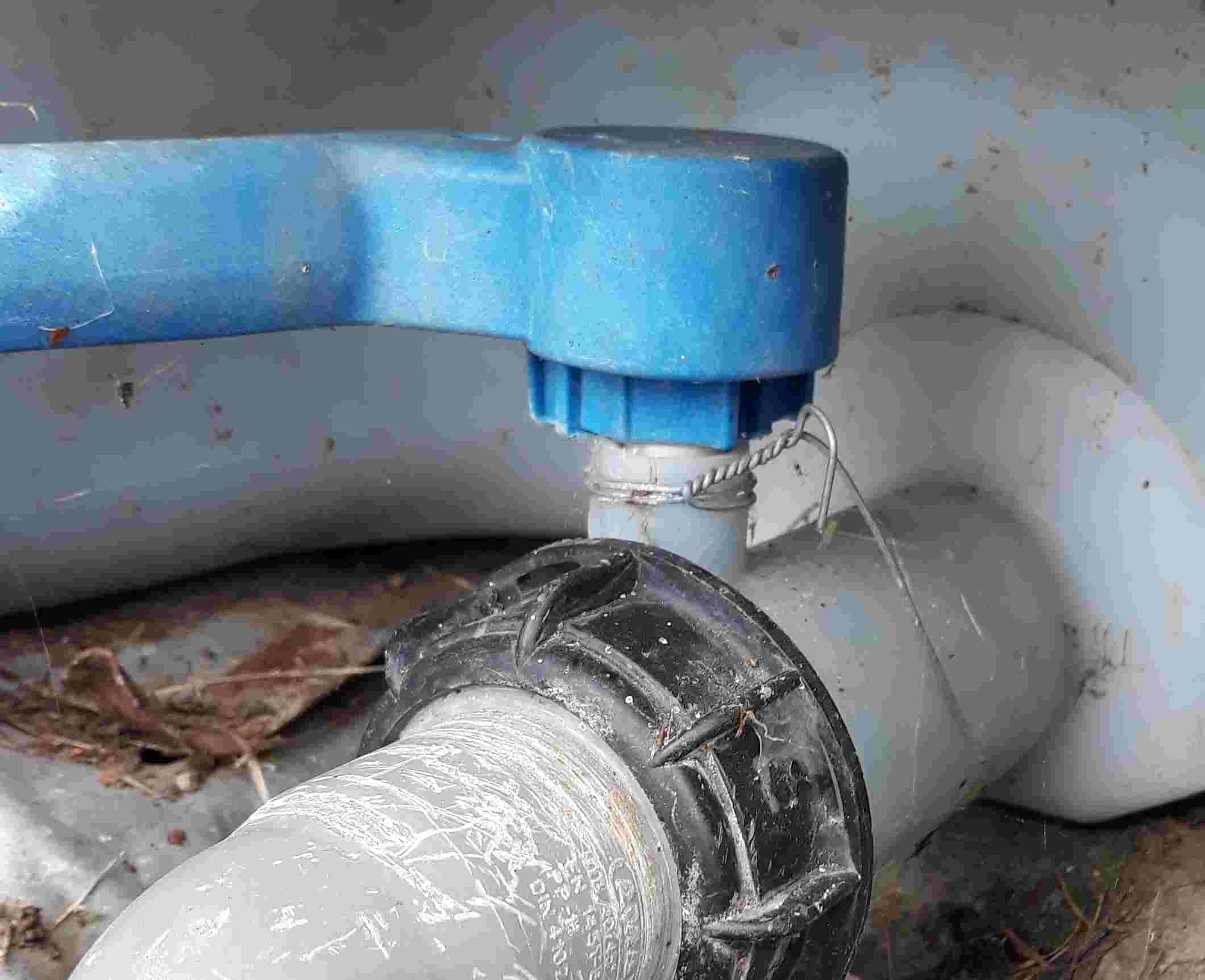

sice už je to bezpředmětné (byl jsem na zahradě) ale pro upřesnění přidávám foto poslední

Nádrž bych opravil tak, že bych původní klapku nechal trvale otevřenou a našrouboval tam nějaké hrdlo s dalším uzávěrem. Vynikající jsou například plastové kulové kohouty pro bazénovou techniku.
