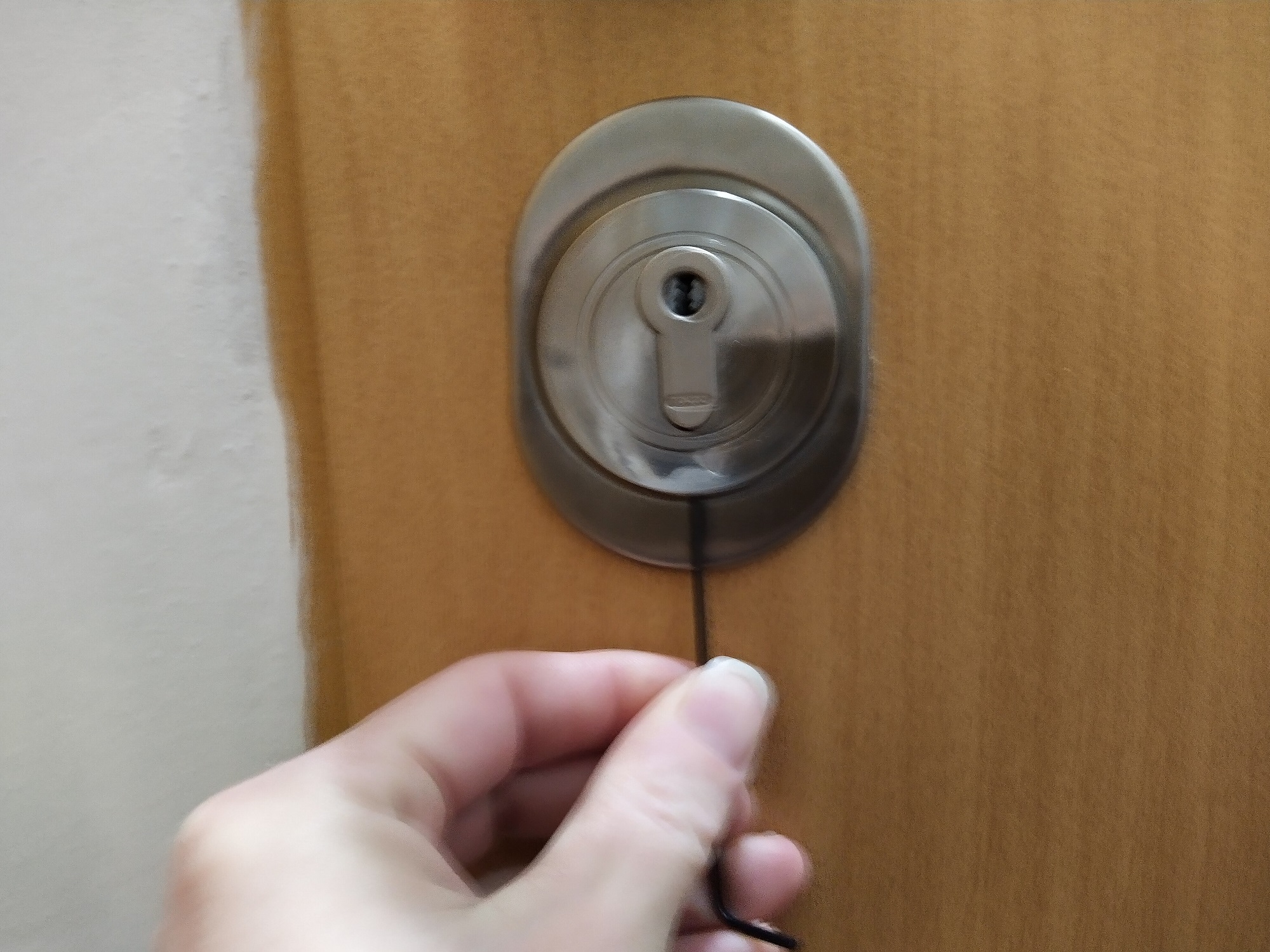

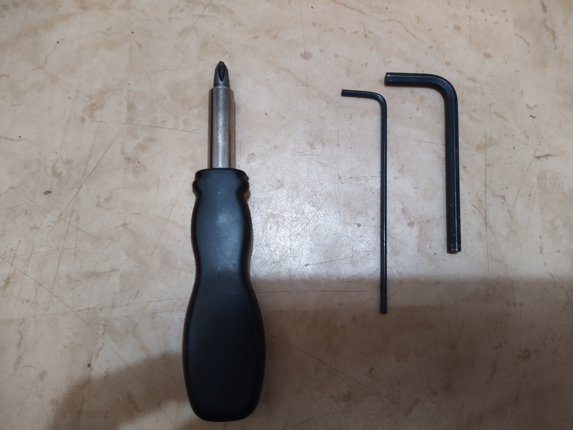

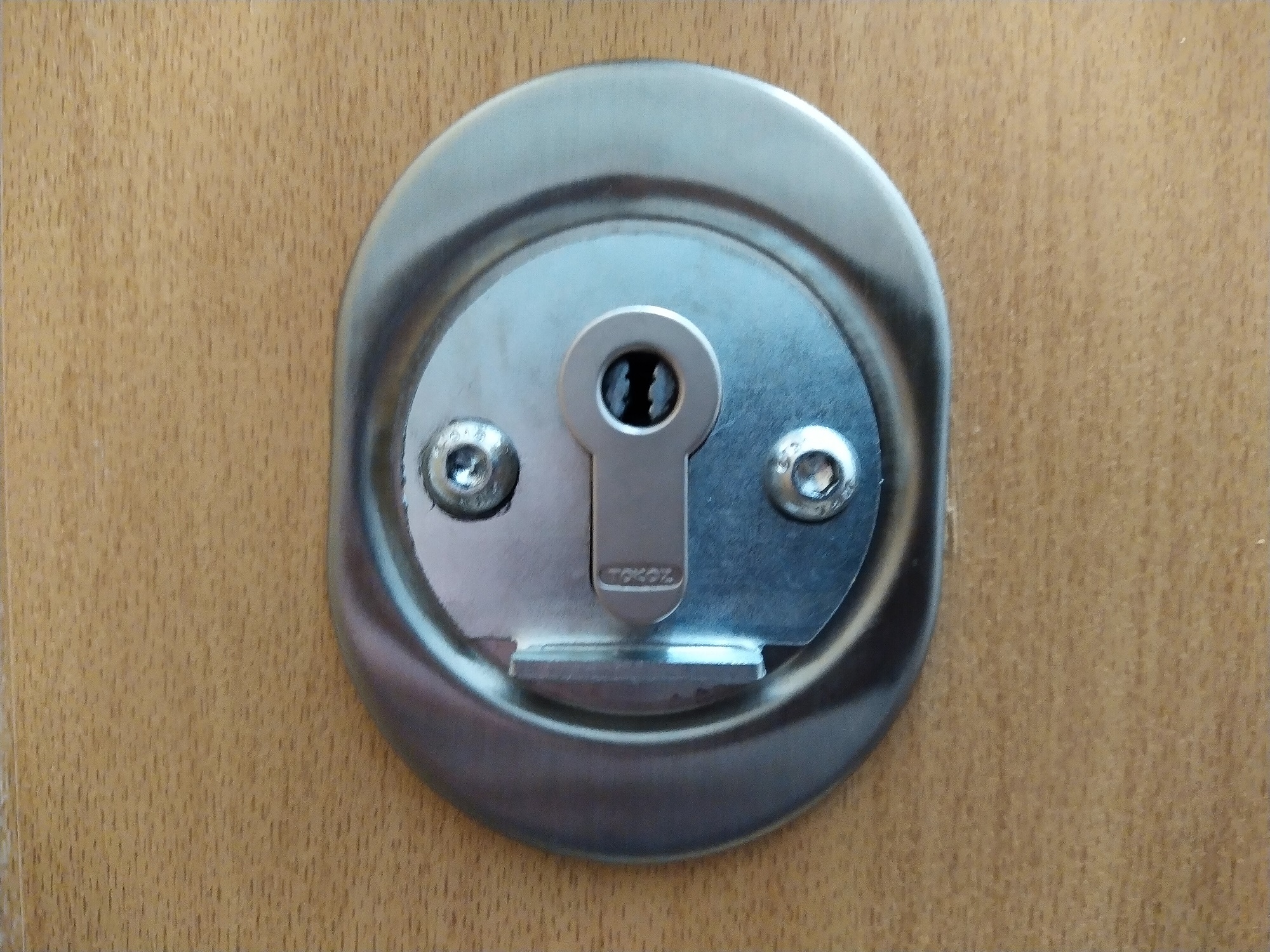

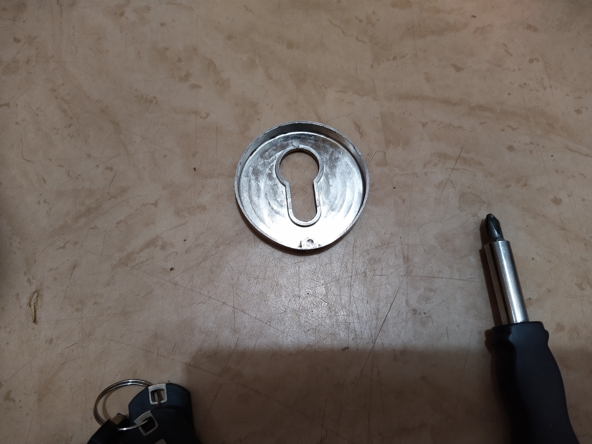

Nejdřív odělej krytku vložky (zevnitř) je to na malém imbusu číslo 2, poté povolíš dva imbuse číslo 4 a zároven držíš přední krytku z venku. A poté mužeš vyměnit vložku.
Teprve jsem se do toho pustil a krytka zevnitř po odšroubování ombusu stejně oddělat nejde. Ještě to zkusim jednou, až na to budu mít víc času.![:-/](https://static.poradna.net/images/smiley/confused.gif)
Je možné, že to drží gumový okroužek, podeber to opatrně šroubovákem.
Dobojováno.![:-)](https://static.poradna.net/images/smiley/smile.gif)
Boj to byl, protože jsem to sice v klidu díky tvému návodu i s obrázky sundal a vyndal původní vložku, ale po té když jsem nandal TOKOZ, tak to bylo těžké klíčem otočit. Koukal jsem na původní vložku a na pastorku docela dost vazelíny a já to měl suché. Takže jsem to znovu rozebral a napastoval vazelínou. Zase složil.
Problém: nešel vytáhnout klíč, když se zamklo. Nevim, co jsem udělal špatně, ale nešlo to. Takže opět jsem to rozložil a složil znovu tentokrát jsem to ozkoušel před nasazením krytek a bylo to v pohodě.

Nicméně stejně je otočení zámku takové trochu na sílu, což u polského masivnějšího klíče nebylo. Chybu jsem určitě nikde neudělal. Možná se to musí trochu ochodit a asi to cinknu WéDéčkem.
Díky moc.
Je potřeba to správně osadit. Nepíšeš jaký máš rozměr toho Tokoza? Jo a klíč u Tokoza se musí potočit o 90 st a zpět jinak nejde vyndat.
Jak to myslíš? Ve dveřích máš přeci šroub (z boku). Teda zámek musí být nasazen jen jedním možným způsobem tak, aby zapadnul do šroubu.
Ano, posun o 90 st zpět je mi jasný, jen otáčení klíčem je nevím proč namáhavé, ani WD v tomto ohledu nepomohlo.
https://www.kareco.cz/produkty-cylindricka-vlozka-tokoz-pro-300-35-45-5-klicu-80mm-35-45-detail-821
Zkus ten boční šroub trochu povolit na zkoušku. U starých FAB vložek se někdy stávalo, že v zámku nebo u západky něco drhlo a šlo to ztuha otáčet.
Jo, trochu jsem ho povolil a otáčí se to teď lehčeji. Asi tam fakt něco drhlo a potřebuje si to sednout.
Díky chlapi.
Já myslel, to správně sestavit ochraný kryt vložky s vložkou. Drhne to o otočnou destičku co má štěrbinu (z venku) To proto to jde ztuha. Musí to být naprosto kolmé vuči dveřím. To že jsto namazal je dobře.
