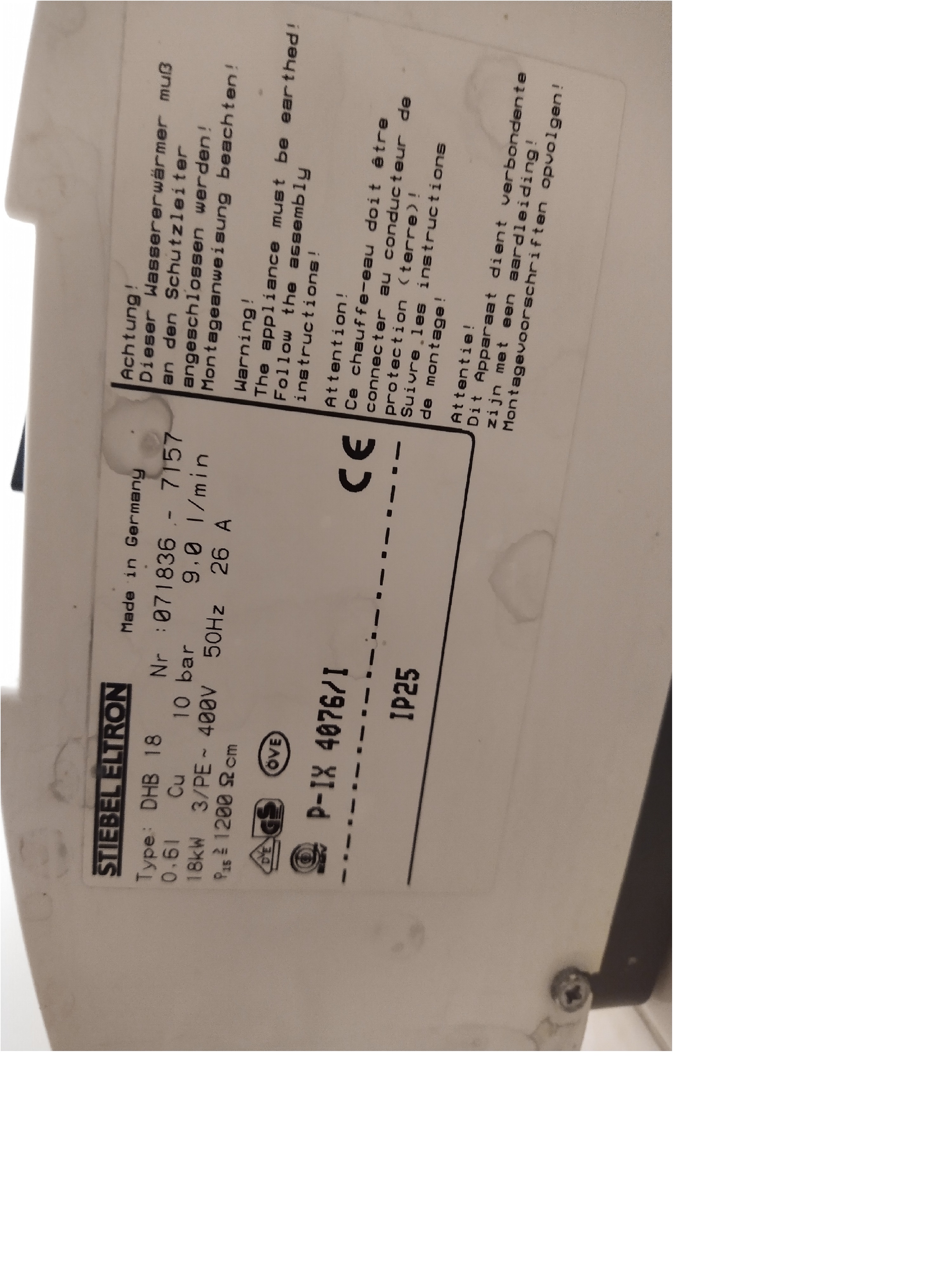

tenhle
Pokud jsem se dobře díval tak má spotřebu 18 kW. Před více jak 20 lety byly od stejné firmy instalovány os tejném výkonu ve sprchách našeho podniku a nebyl problém. Ještě si pamatuji, že to šlo pustit na poloviční výkon (9 kW). Osobně si myslím, že bude problém s tlakem a ten také může být tím, že je někde omezený průtok zaneseným potrubím či sítkem. Další věcí je jak starý je ten průtokový ohřívač a či není někde také zanešený.
