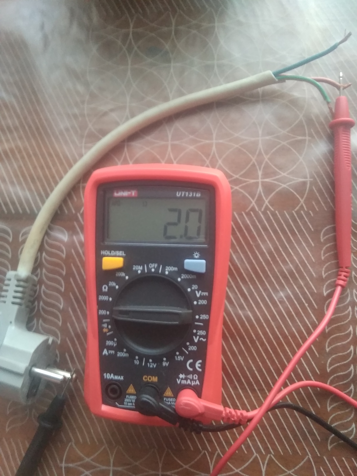

Spíš bych se pozastavil nad tím, že to má na takový kousek 2oHm. To je nějak moc ne....
spíš nemá.
to jsou ty měřáky za pár fufníků, kde může být vyšší odpor přepínače, můžou být šroubovací banánky místo pájených, hroty můžou mít tupé poniklované konce...
