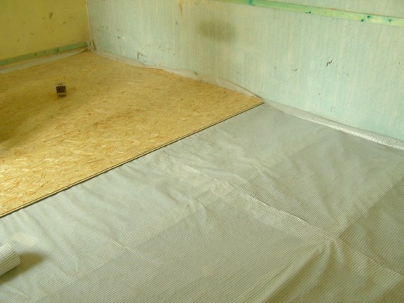

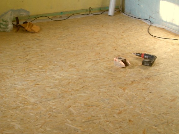

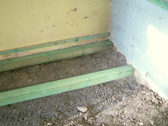

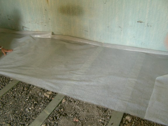

Takhle nějak jsem to dělal já.
Pekny, dik za inspiraci.
Ta podlozka pod OSB deskama je co? A proc to tam je?

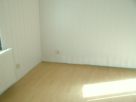

Nahore na povrchu je lino nebo to jsou parkety?

To je parozábrana, IMHO zbytečná, vlhkost z bytu jde nahoru, vlhkost z podlahy je odvedena průduchy ven. Jestli tam nebyla vlhkost do teď (u mne taky nebyla, jen podlahu sežrali tesaříci), tak to neřeš. Barák by měl být izolovaný ve zdech a základech. Navrch je plovoučka z laminátu.
Jen nebuď líný, vem lopatu, krompáč a rýč a koukej to pořádně srovnat odtěžením přebytečného materiálu, hezky do vodováhy (třeba šlauchkou). Pak tam nacpi trámy (polštáře), podlož cihlami aby se trochu upevnily, zarovnej bordelem trámy, udupej (zhutni pořádně). Trámy v rozteči OSB desek, aby spoj dvou desek byl přesně uprostřed trámu, vrutama přitáhni - tím se to celé zpevní a nehne.
