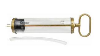

Z debaty vyplýva, že z času na čas potrebuješ odsať z nádržky RC modelu benzín. Chceš teda občas zapojiť čerpadlo na zdroj, presunúť sa s ním a aj s modelom k zásuvke, priložiť bandasku a prečerpať benzín do nej. Pritom oprskáš benzínom seba, okolie a aj šuflík, v ktorom budeš skladovať čerpadlo. Nebolo by jednoduchšie takéto niečo:
![[95662-odsavacka-jpg]](https://kutilska.poradna.net/files/95662-odsavacka-jpg)
Dostaneš to v ktoromkoľvek obi, ...bachu, či ...fielde a pod. od niekoľko deci až po niekoľko litrov. Do 200ml aj v lekárni, či zdravotníckych potrebách.
