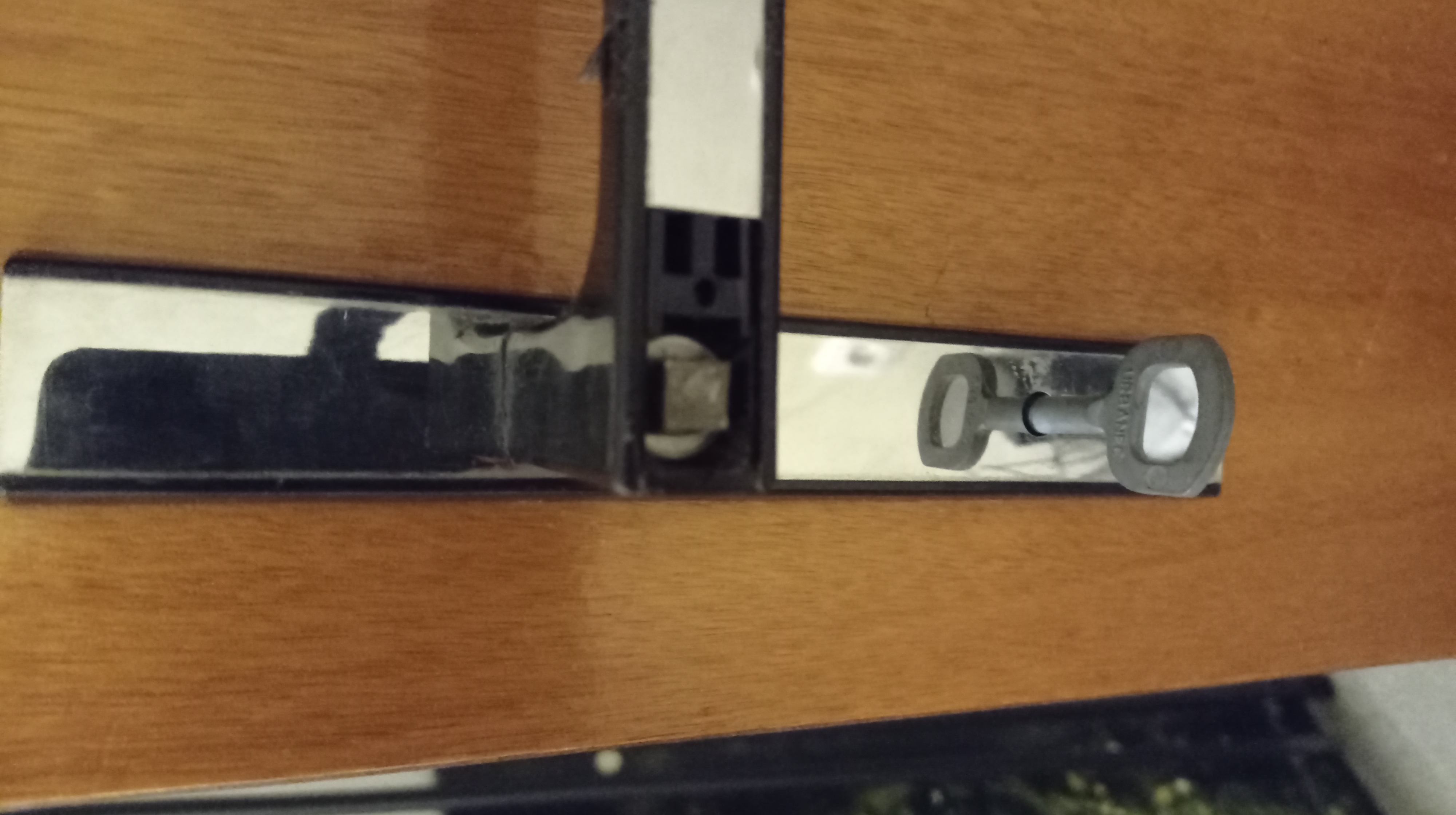

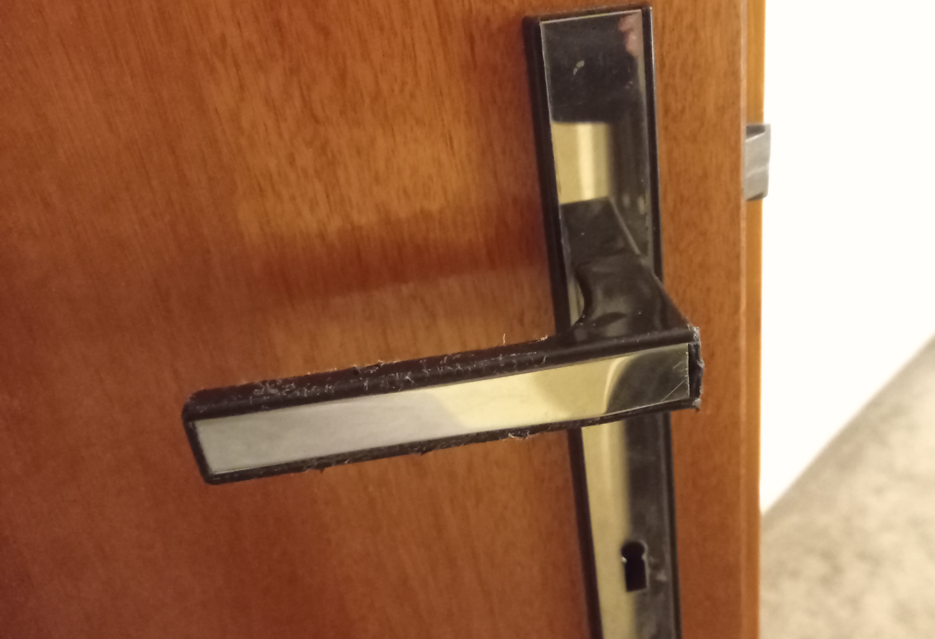

Hezký večer, nevěděl by někdo prosím, jak povolit tuhle kliku, aby šla otočit vertikálně? Dvouletý syn už na ni dosáhne... Na ostatních klikách v bytě, které zvenku vypadají stejně, je v tomto místě šroubek, který se povolí. Tady ale čouhá vnitřní ctyrhran a klika nejde silou rozdělat... Žádný sroub jsem nikde jinde nenašel.

A čtyřhranem nejde otočit? Z druhé strany dveří je jaká klika?

Otočit jde, ale jen jako když člověk normálně bere za kliku... Z druhé strany je toto:

Odsuňte nerezový štítek i na druhé straně a uvidíte.

Z obrázkú a zvlášť z druhého toho moc vidět není. Tyto kliky mívaly z jedné strany (a asi jak na pot…

Přijde mi to jako na čtyřhran jenom naražené. Zkus vytrhnout.

Dobrý den,koukněte z obou stran,může být někde utopený šroubek pod krytkou v klice kousek od čtyřhra…

Pod tím nerezovým páskem je šroubek.

Připomíná mi to způsob uchycení kliky na starší okna tzv. olivu. Tam byla ona segrovka tvaru U jak n… poslední

Z obrázkú a zvlášť z druhého toho moc vidět není. Tyto kliky mívaly z jedné strany (a asi jak na potvoru z té kde není sejmut nerezový kryt) závlačku, tedy presněji něco podobného jako na prvním snímku ale s výřezem ve tvaru U, tedy něco jako segrovka. Tu lze vysunout do strany a čtyřhran s klikou na opačné straně vytáhnout.
