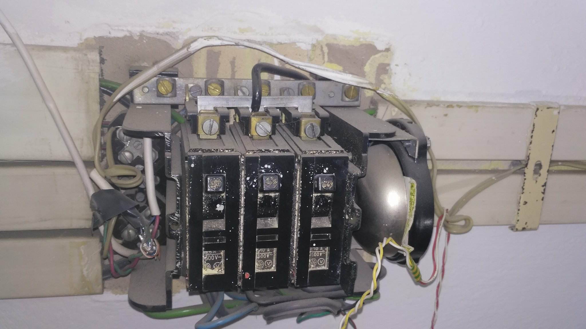

Asi tam u stropu u těch jističů máš pod krytem klasický starý zvonek, dříve v panelácích běžný, ten je fakt hlasitý. Jde odpojit a nahradit tišším bzučákem, pokud nestačí ten druhý.Nebo mu pod kladívko nalepit kousek gumy, látky apod., aby netlouklo rovnou na kov. Jestli elektrice nerozumíš, tak si napřed vypni hlavní jistič u elektroměru někde na chodbě, jsou tam přístupné kontakty na jističích!
[95482-rozvadec-jpg]
Ak sa jedna o takyto, zo zadnej strany je stelovaci srobik nastavujuci vzdialenost kladivka od "hrnca", da sa sa s tym navolit zvuk bzuciaka

Asi tam u stropu u těch jističů máš pod krytem klasický starý zvonek, dříve v panelácích běžný, ten…
Karel04 20.07.2022 20:54
Karel04
Ak sa jedna o takyto, zo zadnej strany je stelovaci srobik nastavujuci vzdialenost kladivka od "hrnc…
Truhlik 21.07.2022 11:30
Ano u mě se dokonce jedná o ještě větší masitý celokovový, už jsem se ho zbavil demontáží. Absolutně nechápu vtipálky v komentářích nahoře, dělají frajery, ale chtěl bych je vidět po noční když tahle obluda začne tlouct a slyší to sousedi jak nademnou, tak podemnou stejně tak vedlejší byty. Doma mají tito vtipálci beztak nějaký pípátko a tu dělají machry. Každopádně všem co se snažily pomoct moc díky, můžete označit jako vyřešené.
