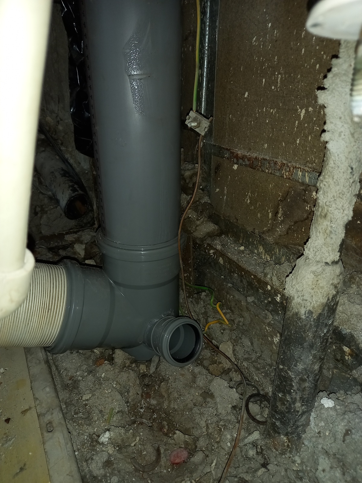

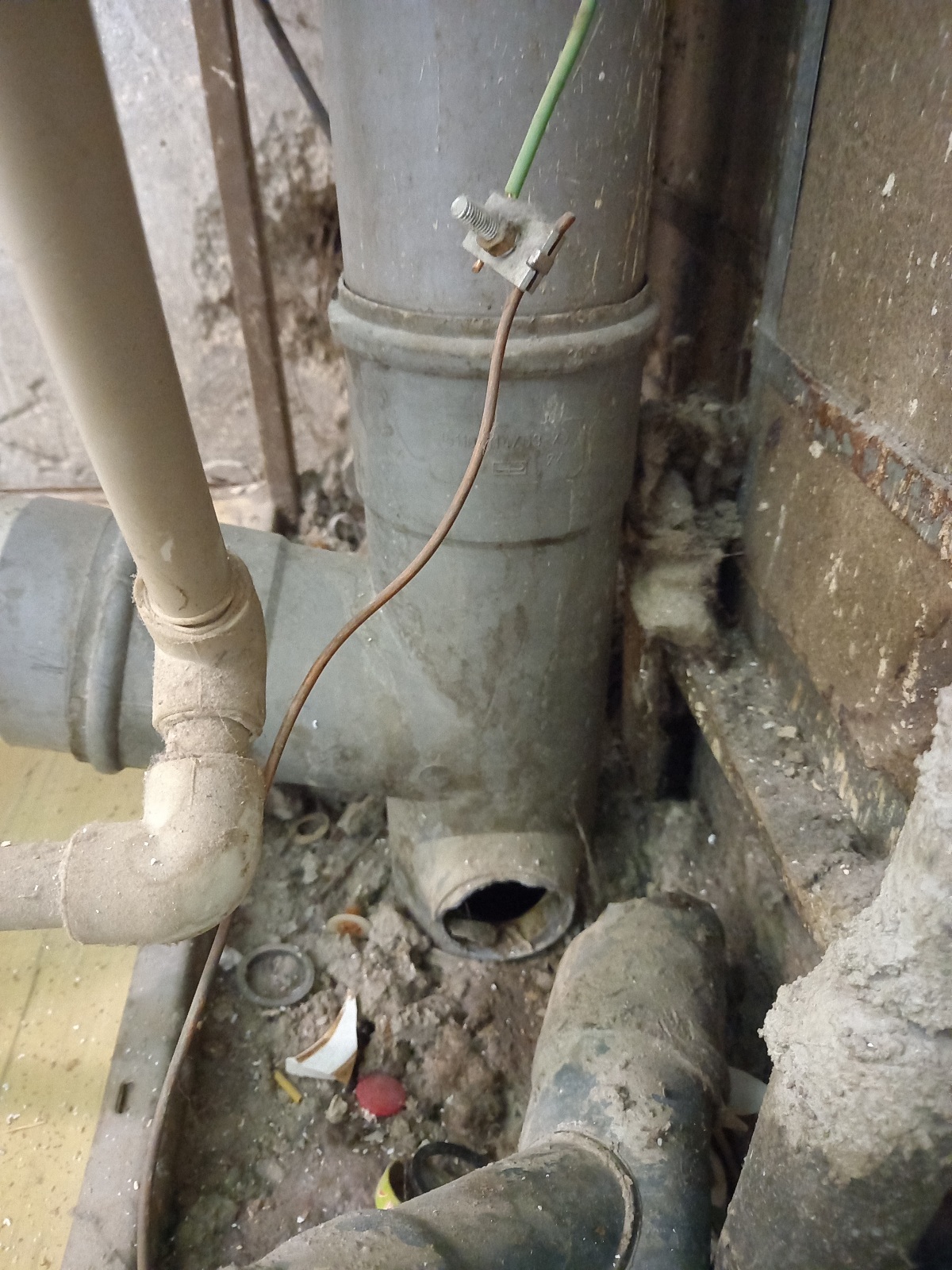

Prosím, o radu, v bytě při rozebírani jádra došlo k ulomeni odpadni trubky, která vedla z vany do hlavní stoupacky. Ulomene místo je zrovna v koleni kde se odpad krizi s odtoku z wc (viz priloha).
Má otázka, jak tento kus vyměnit v panelakocych stoupackach? Ani netuším, jak je rozebrat. Trubky vedou dal nahoru pod strechu a nevím, jak by se dalo tady to koleno vytáhnout... má někdo s tímto zkušenosti nebo radu?

Chtělo by to celé předělat. Určitě udělat nový odpad od vany a zastrčit do otvoru tak aby trubka nez…

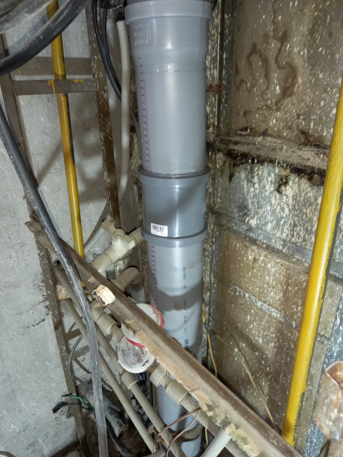

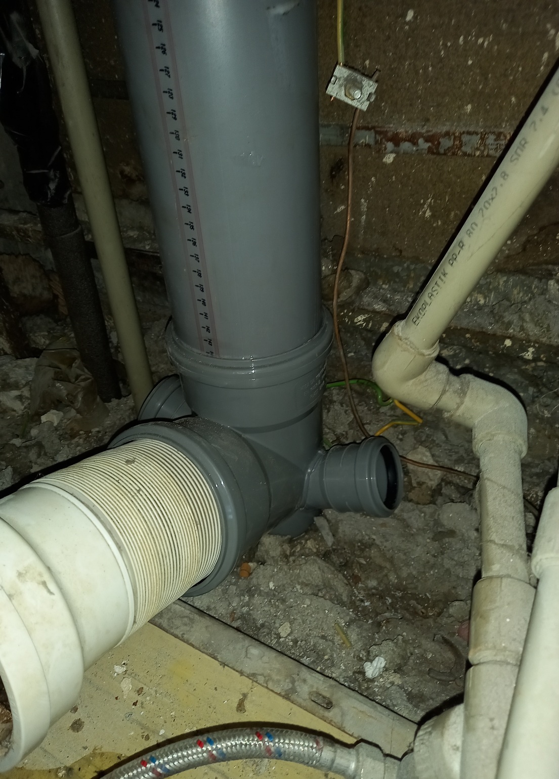

@host @George63 @via Tak pánové, mám hotovo, dnes koupený materiál a cca za hodku bylo hotovo (viz p…

No vidíš, mohl by ses tím živit! ;-):beer: Hlavně ty odbočky co nejdřív něčím ucpi, ať si nezasmrad… poslední

Jen poznámka k čistícímu mezikusu. Místo něj dávám T kus s víčkem. Čistící mezikus je zbytečně drahý…

Chtělo by to celé předělat. Určitě udělat nový odpad od vany a zastrčit do otvoru tak aby trubka nezasahovala do profilu stoupačky. Potom použít vulkanizační pásku a pečlivě omotat. Nechat pár dní odkryté a pozorovat zda to nikde neteče. Jinak je to celé zralé na rekonstrukci odpadního potrubí.
Souhlasím s Georgem63. Možná nejdřív zkusit jak bude ten mamut držet na tom plastu, např. na tom zbytku potrubí. Pak si dát pozor aby to lepidlo nezateklo do profilu stoupačky. Z toho důvodu jsem to nenavrhoval. Pokud se bude dávat pozor tak to bude lepší řešení. Vyzkoušet to a pak ještě obalit tou páskou a bude to držet. Pokud si s tím vyhraješ tak to bude držet do té doby než budete dělat rekonstrukci stoupaček.
Pokud se chcete vyhnout celkové rekonstrukci odpadové stoupačky, pak bych souhlasil s nerady. Já bych ovšem provedl důkladné očistění otvoru vstupu odpadu od vany do stupačky i ze spodní strany a novou vsunutou trubku odpadu od vany zatěsnit a vlepit do stávajícího otvoru mamutem. Částečně i zevnitř a hlavně z vnější strany a s větším "límcem" a obalením kolem celého spoje. Pak, po zatuhnutí cca 24 hodin, vanu napustit a zkusit vypustit za současné kontroly těsnosti. Pokud by těsnilo dokonale (dá se předpokládat) pak kolem celé této "ucpávky" provést mechanické zpevnění a ochranu třeba jen zaplněním sádrovou maltou v prostoru kolem celého tohoto vstupu. Hlavní je, aby povrch stávajícího plastu stoupačky byl dokonale očištěn a odmaštěn a mamut na něj se "lepil".
Dobrý den,ta odbočka je OK,nalepil bych ji lepidlem na novodur.Tu starou stávajíci v místě spoje důkladně osmirkujte,aby lepidlo drželo.Nalepte,přitáhněte třeba kusem drátu,druhý den drát sundejte,musí to držet.Podobně mám udělánu přes dvacet let odbočku samodomo výroby na připojení odpadní hadice od pračky,nalepeno na starou trubku ve sklepě,drží to perfekt.Dále mám takto připojenu i stovkovou od záchodu nějakých čtyřicet let,drží to také.Kutil si musí umět poradit v každé situaci.

Uřízni trubku nad kolenem. Prasklý kus vyměň za nový. Kup si PVC přesuvku a tak to oprav. Ještě spoj můžeš pojistit nějakým sedlem. V prodejně ti poradí.

Jo, můžeš potrubí uříznout kus pod stropem a normálně napojit nové. Jelikož je ale stejně nahoře a dole potrubí napevno (zalité betonem), budeš muset použít přesuvku, jinak to do sebe zasunout nepůjde. Přesuvku bych dal na nějaké přístupné místo, kvůli snadné montáži a případné demontáži. A asi bych tam vrazil i čistící mezikus, i když to je jenom odvětrání, nikdy nevíš, kde a čím se to může ucpat....
Jak píše host, bez přesuvky to nepůjde. Ale s ní to nebude problém, místa by mělo být dost. A ten čistící kus rovněž nebude na škodu, kdykoliv je z něj možné "protáhnout" tu svislou část odpadního potrubí směrem dolů v případě ucpání kdekoliv v tom hlavním potrubí. Těsnění přesuvky něčím natři, aby šla lehčeji posunout. I když možná někdo bude mít námitky, tak lehce natřít vazelinou hodně pomůže a té gumě by to vadit nemělo. Ta je tukům odolná.
Jo a jak píše taky host, uříznout kus pod stropem, aby bylo možné nasunout novou část potrubí od spodu.
To natření těsnění jsem zapomněl připomenout. Stačí třeba obyčejná Indulona, než nějaká chemická maziva.... Většinou se těsnění vyndá (kvůli snadné manipulaci), potrubí se naměří, nařeže, sesadí, pak zase rozebere a teprve nakonec se osadí těsnění a provede finální montáž.
