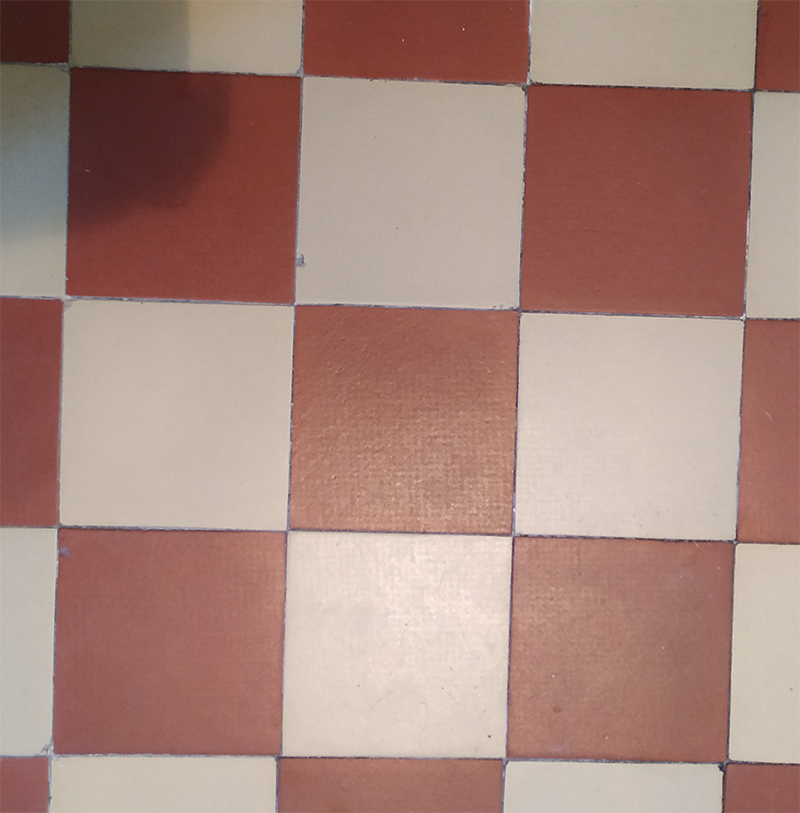

Ahoj, potřebuji vyměnit několik dlaždiček na podlaze. Jedna je prasklá a další dvě jsou špatně přilepené a vyčnívají... Jak je ale vyměnit? Spára mezi dlaždičkami je minimální, tak mě napadlo spáru odlamovákem kolem dokola vyškrábat a pak majzlíkem od středu dlaždičku odsekat. Bez poškození dlaždičky to asi nepůjde co? Máte nějaký lepší tip na výměnu? Ukázka dlažby je v příloze. Děkuju
Než to začneš dělat tak si pořiď náhradní dlaždičky a pořádně je změř. Měnil jsem bílé obkládačky z 80 let minulého století za jiné od stejného výrobce a jejich rozměr byl místo 150x150mm jen 148x148mm.
