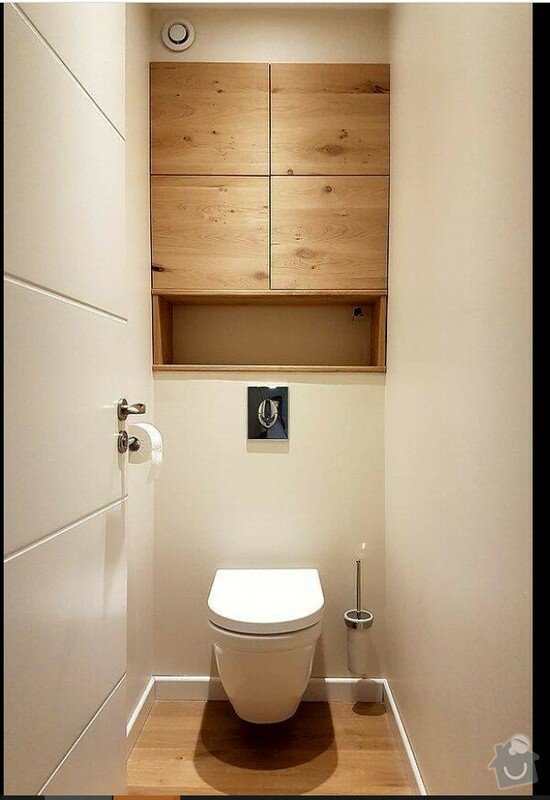

No manželka teď ještě navrhla, že by se jí spíše více líbilo než dvířka, tak dát nad závěsné wc poličku se skříňkou (něco jako na přiložené fotce). Pro mě by to bylo asi na výrobu jednodušší než dvířka a zde ve skříňce bych si asi udělal falešná záda, tedy sundávací, v případě že by se muselo jít ke stupačkám, hodinám atd... Co říkáte? Má s tímto někdo zkušenosti?
Nebydlím v paneláku, takže jsem toto řešit nemusel. Toto řešení, pokud si to dokážeš vyrobit, je určitě dobré a praktické. A jako, pro Tvou inspiraci mne napadlo, co tak do té skříňky zhotovit vyjímací police, položené na bočních podpěrách, třeba z lamina a na každé té polici, na zadní stranu kolmo nahoru, udělat (přišroubovat, nebo přilepit) na rozteč mezi nimi (na výšku) zadní kolmou krycí desku (třeba ze 7 mm silných desek na lamino plovoucí podlahy a výška na jejich šířku). Pokud by bylo nutno pak se dostat do prostoru stupaček, vyjmout potřebné police i se zadním krytím. Nevím, zda jsem to popsal srozumitelně, ale snad ano. Takže nedělat nějaká "falešná záda" jako celek, ale jako součást každé police.

D9ky, to je dobrý nápad, zavěsit záda přímo na police. Bylo by to při dostupnosti jádra rychlejší...
Pokud bude čas, tak udělám nějaký 3D nákres ve sketchupu.

Pokud bude skříňka prakticky využitelná, tak bych neváhal. Je otázkou - na co ji umístit nebo jak ji zavěsit? Pokus o 3D modelaci taky napomůže ujasnění si. https://www.youtube.com/watch?v=e2rPhoYnoI0
