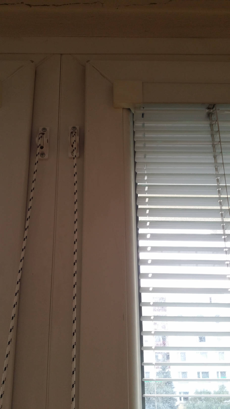

jak opravit manuální posuv venkovních žaluzií?
Více napoví foto v příloze.
Jde o to, ze kdyz natočím podle mě správně provázek na kolečko, tak se prostě neodvíjí, dokud se o cca. metr nevytáhne, potom začne odvíjet. V důsledku toho se s žaluzíí dá hýbat jen v omezeném rozsahu, nechápu co s tím.
Předem díky za radu.

Ak to nefungovalo (zle namontované), tak máš tam k tomu návod na inštaláciu. Skontroluj ho. Na obrázku ktorý si priložil je šnúra nejaká voľná, navijak nie je namontovaný a poistka držiaca pružinu v napnutom stave je zrejme vytiahnutá. To je zle. Šnúra sa má navinúť na kladku pomocou predpätej pružiny až vtedy, keď už je všetko namontované. A z navijaka má byť vedená v kolmom smere než to máš na obrázku.

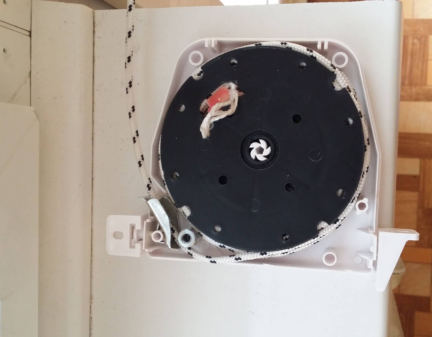

Sorry, měl jsem to lépe popsat. Takže znovu a jasně:
Koupil jsem byt, je ve stavu k rekonstrukci. Dávám ho do kupy a šňůry od dvou těhlech navíječů volně ležely na podlaze. Odšrouboval jsem navíječ z rámu okna, otevřel, ptom jsem šňůru chytil do té růžové pojistky a navinul šňůru na navíječ. Smontoval, jenže to neběhalo. Tak jsem to znovu otevřel a zkusil ten navíječ s tou šňůrou "natáhnout". Zaklapnul a teď se to chová, jak jsem popsal:
"Jde o to, ze kdyz natočím podle mě správně provázek na kolečko, tak se prostě neodvíjí, dokud se o cca. metr nevytáhne, potom začne odvíjet. V důsledku toho se s žaluzíí dá hýbat jen v omezeném rozsahu, nechápu co s tím."
Nepřijde mi to nikde zničené, nevím. Ale buď je nebo to neumím správně složit. V tom potřebuju radu.
Samonavíjací mechanizmus musíš natiahnuť až takmer na doraz a kladku nejako poistiť v tejto polohe. Originálnu poistku asi nemáš - tá sa po inštalácii neskladuje. Niečo už vymyslíš. Potom namontuješ samonavíjací mechanizmus na rám okna a (pri spustenej žalúzii) zavedieš šnúru do kladky (nenavíjať na kladku, resp. navinúť len nepodstatný kúsok) a koniec upevníš nejako tak, ako je to na prvej fotografii. Potom uvoľníš poistku. Šnúra sa napne a žalúzia je pripravená na použitie.
Ľahko sa to napíše, ťažšie (možno) zrealizuje. S podobným mechanizmom (bezpečnostné pásy na aute) som zápasil niekoľko hodín. Ak sa ti to nepodarí, tak si kúp ten mechanizmus na internete. Ten bude mať pružinu správne predpätú a poistku takú, aby sa s ňou dalo dobre manipulovať. napr. https://www.zaluzieservis.sk/samonavijac-snury-vonkajsie-rolety

Ještě jednou díky. Tvůj návod byl perfektní, opraveno, funguje to.
