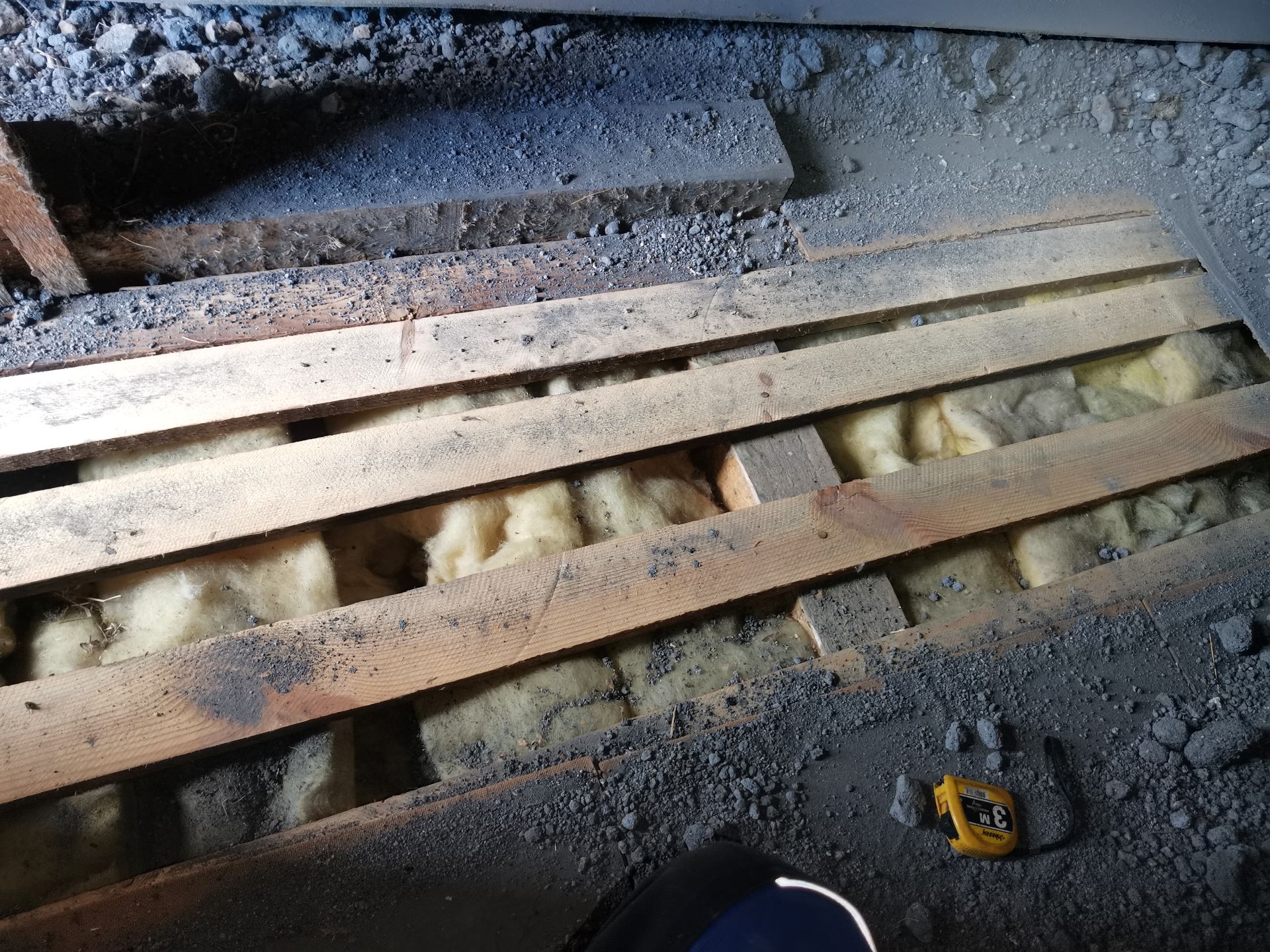

Vata vypadá nějak takto
doubler 31.05.2022 08:50
doubler
No jo, nějaká skelná vata. Nechal bych to tak jak to je - můj soukromý laický osobní názor.

Pokud je ta skelná vata suchá a její síla je těch cca 20 cm, tak bych to víc neřešil. I tato izolace…

Jj půda je větraná dobre, vata se zdá být suchá ale nevím jestli je dobře že je pod izolaci igelit,…
