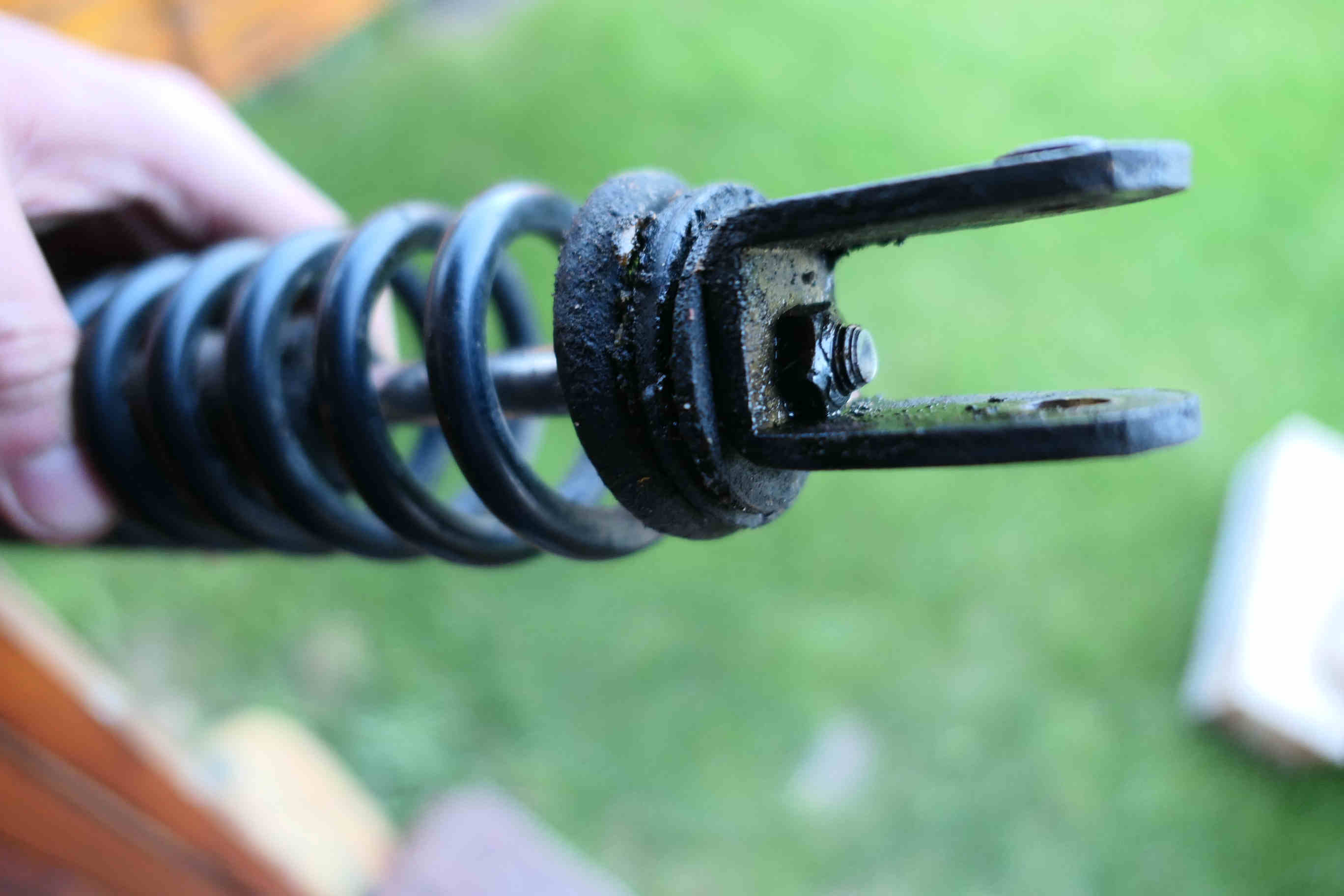

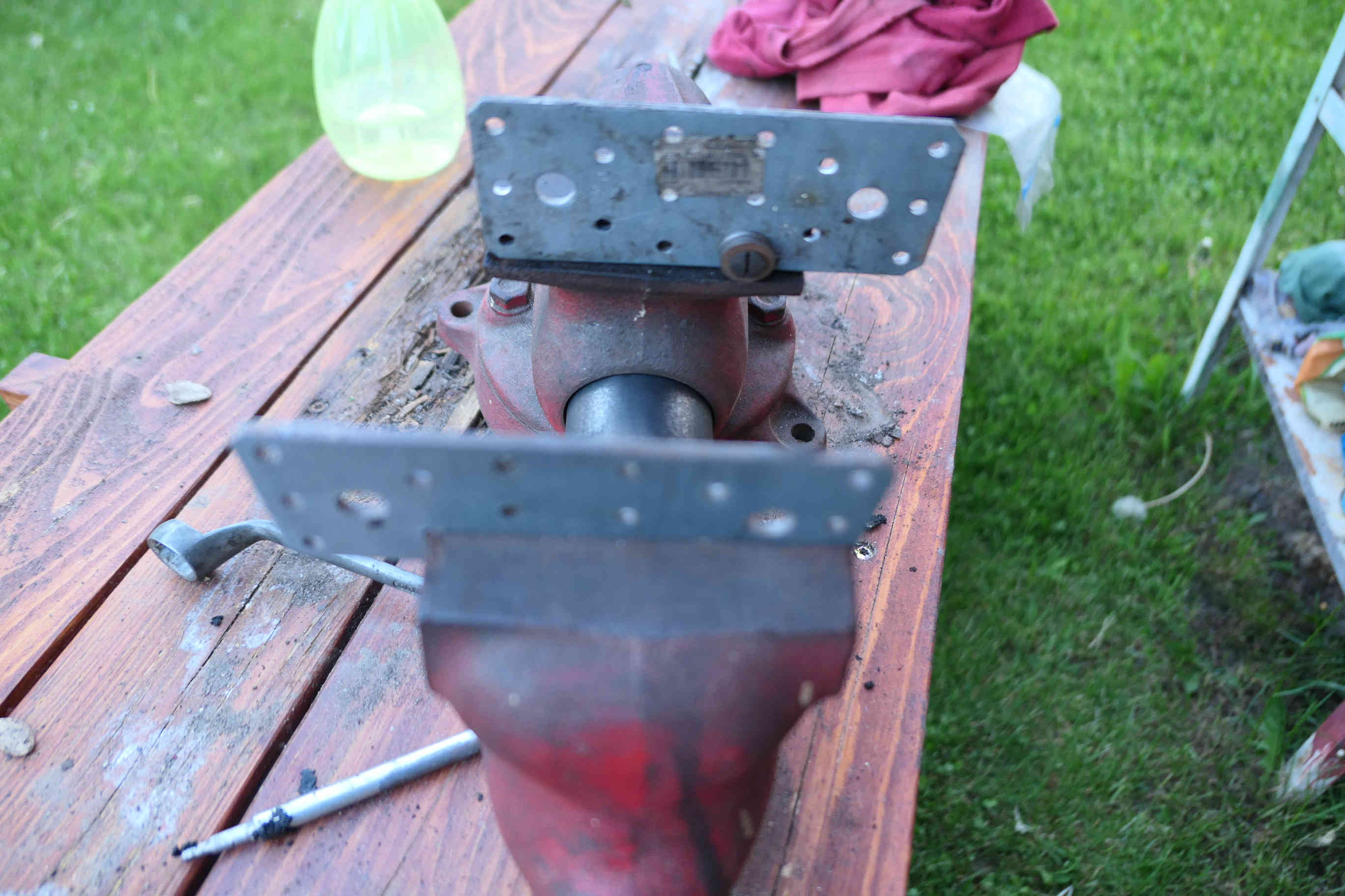

na skútru mi už dobře neslouží tlumič. Vytekl olej a sedlo mě tak "kope do zadku" na nerovnosti. Udělal jsem si takový stahovák pružiny do svěráku. Matku tedy uvolním od tlaku pružiny. Ale když s ní točím, točí se i oska na které je matka a co vede do tlumiče. Máte nějaký nápad, čím tu osku chytit, aby se proti matce neprotáčela?
A druhá otázka je, jestli je tlumič opravitelný? Dá se někde koupit těsnění a olej?

Zda je tlumič opravitelný nevím. Na čelisti siko kleští si nasaď odřezky gumové hadice.
olej dostat kupit,tesnenia neviem, ale čo viem je že toto čo si vyrobil môže niekomu vyrazit zuby.
jj, je třeba na tlumič tlačit rukou... Dalo by se to ještě vylepšit tak, že by se tlumič přivázal ke svěráku, aby když by to vyletělo, to ty zuby nevymlátilo...
