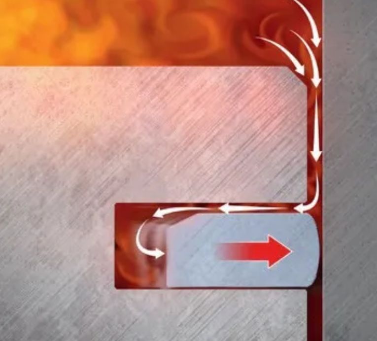

Dobrý den, koupil jsem pístní kroužky na babettu a oni mají po celém obvodu vnitřní vybrání. Proč to tam teď dělají? Nikdy jsem se s tím nesetkal. Jak to patří, vybránim nahoru nebo dolů?

Na krúžku takéhoto tvaru je značka TOP, ktorá musí smerovať k spaľovaciemu priestoru.
Díky za tip, sice si neumím ani představit, kam by se na 1mm kroužku vešel nápis, nicméně zde není nic.
V takom prípade by som uvažoval tak, že krúžok má hlavne tesniacu funkciu (stieranie u dvojtaktu akosi nemá zmysel - olej sa spaľuje spolu s benzínom) a osadil by som ho podľa priloženého obrázka. Existujú aj krúžky so skosením ktoré sa osadzujú opačne, ale tie majú hlavne stieraciu funkciu - skosenie potom umožní lepší odtok zotretého oleja do priestoru pod valcom.
Díky, tohle má, pravda logiku. Díky za radu.
Drážkou dolů. Tento kroužek má působit jako polostírací.
Tak nějak jsem o tom uvažoval taky, ale jistý jsem si nebyl. Díky moc za radu a potvrzení mé úvahy.
