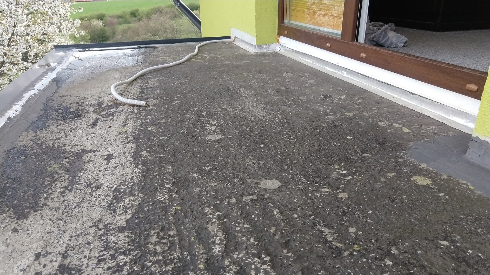

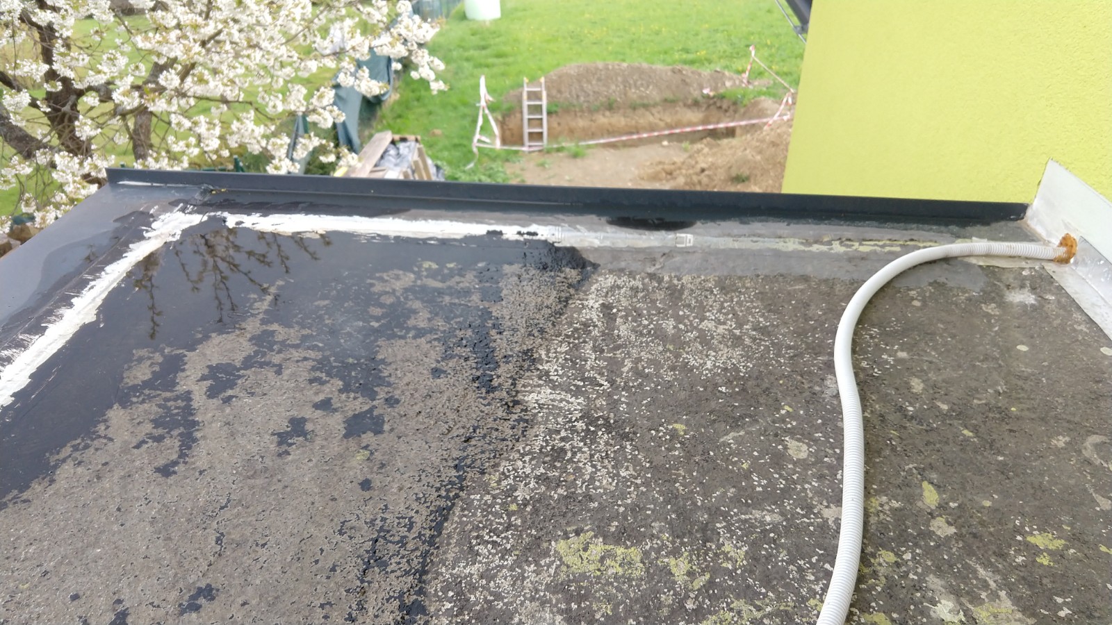

chystám se dokončit balkon, zatím to mám nachystáno viz. fotky. Je tam udělané nějaké oplechování. Z boků a ze spodu je balkon zateplený polystyrenem. Chci ho zateplit i shora - potřebuju se s finálním povrchem dostat o cca 10cm výš než je to teď. Potřeboval bych poradit jak postupovat. Měl jsem v plánu celý balkon natřít hydroizolací (Hydroseal), na to potom nalepit polystyren cca 4cm, na polystyren potom potěrový beton cca 5cm. Jako finální vrstva by se mi potom líbila nějaká hydroizolační folie - např izolprotan. Je to dobrý postup? Trochu mě ale zneklidňuje, že tím jak to zvýším o těch cca 10cm, tak tím výškově překonám ten rantl oplechování...
Jestli tam budes davat folii, tak k ni musis dat i oplechovani a navarit ji na nej. Proste zvolis takove, abys prejel az pres to stavajici.

Musíš zavolať klampiara, aby natavil, zvýšil oplechovanie rantla o výšku tepelnej izolácie + nový poter. (cca 15cm)

Jediným problémom u takto "boľševicky" riešených bočných oplechovaní je ten, že sa do spáry medzi plechom a pochodznou plochou betónu časom utvorí dilatačná spára, rozcerí sa medzera medzi poterom a plechom do ktorej sa dostáva voda, vlhkosť. Plechy začnú pod poterom hniť.
Dnes sa dá tento neduch v podobe "trhliny" sporadicky silikónovým, tmelom, patexom a spol. reparovať.
A jako proč zateplovat? Dole pod balkonem je nějaká obytná místnost? Chceš balkon zasklít a mít jako zimní zahradu? Podle toho se pak určí zateplení. Rozepiš důvody, proč to chceč zateplit, pak lze poradit. Z fotek není nic z toho patrného.
Ano, pod balkonem je obytná místnost, i vedle něj. Nechci tam mít tepelný most, jinak mám celý barák zateplený.
Nejde poradit. Udělej sondu a řekni složení stropu. Tzn. hurdy. mazanina cca cm. polyš cm. beton cm.
Ale asi by měl být postup: Oplechování. Parozábrana nějaký modifikovaný pás. Na tom polyš co máš a zbytek dokoupíš střešní. A jestli není spád tak spádový. Oplechování viplanilem 300g geoška a fólie.
