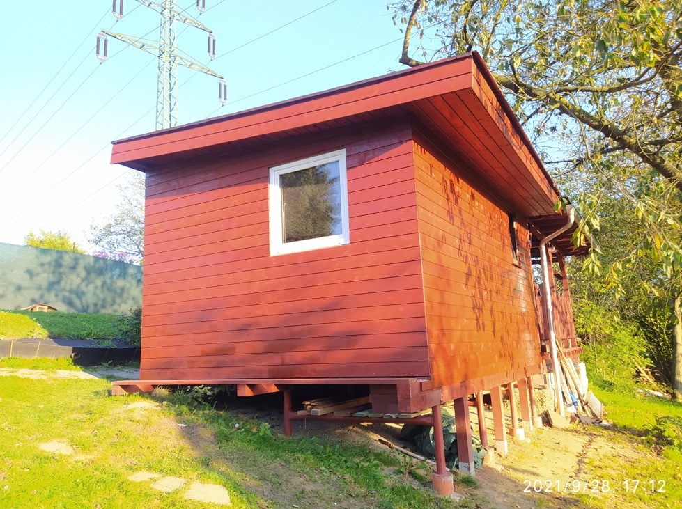

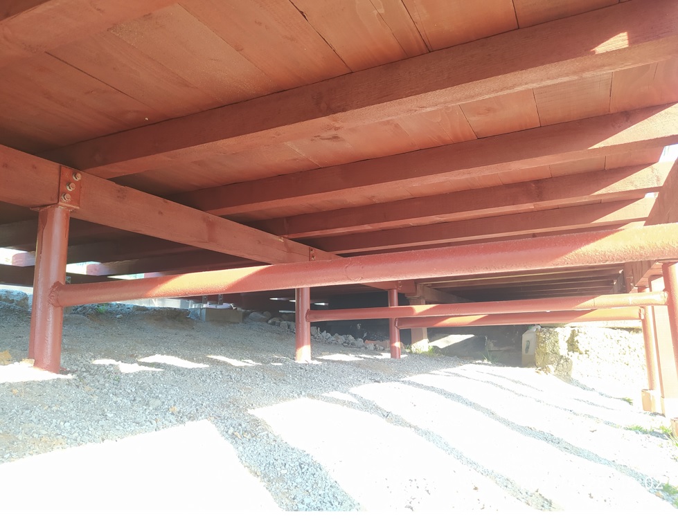

prosil bych o vaše názory. Mám zahradní domek, který je ze spodu větraný :-) . viz foto.
Jaký máte názor, kdybych do zahradního domku položil na podlahu linoleum (trochu se mi ta podlaha vysušila a jsou tam mezery)? Mám strach aby to nehnilo.

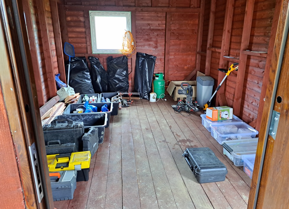

Jsou tam prkna. Obrázek B,C.
tomas1977 27.04.2022 10:30
tomas1977
Právěže z obrázku B ani C nejde jednoznačně poznat, jestli to jsou prkna nebo palubky.

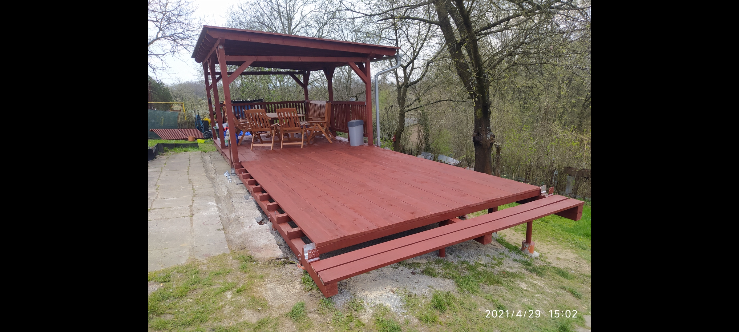

Doplňující foto.

V tomto případě bych se nějakého hnití, či houby rozhodně nebál. Odvětrání od spodu je zcela dostate…

Jak píše Zero i já souhlasím s tím, že je zespodu podlaha dostatečně provětrávaná a hnití ani plísně…

Hnití bych se obával i přes to. Odvětrávat se budou škvíry nikoliv však plocha pod linem, kde se bud…

Pozri si doplňujúcu fotografiu čo autor dotazu pripojil k jednému zo svojich príspevkov. Tam uvidíš…
ok 27.04.2022 19:43
ok
Jenomže doplňující foto zachycuje pergolu, tedy před tím, než dostala stěny a stal se z ní zahradní…
host 27.04.2022 19:58
host
Ano,host má pravdu. Doplňující foto je podlaha zahradního domku na začátku stavby. :-)

Čím a jak bylo dřevo ošetřeno? Na křivou prkenou podlahu jsem dal lino a svařil. Přizpůsobilo se to…

Na křivou prkenou podlahu jsem dal lino a svařil. Přizpůsobilo se to. Nikde nic nepopraskalo. Sváry drží. Kdybych to neměl prakticky vyzkoušené, tak bych tomu nevěřil. Není to však zárukou ničeho a nenabádám k tomu.
