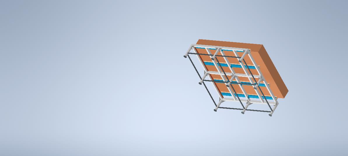

€Dobrý den, dostal jsem za úkol zatím jen navrhnout konstrukci, která by měla sloužit ke snadnějšímu balení zboží (velkoplošný materiál). S ohledem na předpokládanou kusovou výrobu, důraz na snadnou dostupnost materiálu a jednoduché svařování, jsem zvolil základní rám z uzavřených ocelových profilů - jeklů.
Vstupní parametry:
- základní rozměr rámu: cca 2330 x 2020 mm (vše symetrické), 9 pevných nožek (do budoucna asi stavitelných kvůli nerovnosti podlahy) - opěrná plocha každé z nohou plech průměr 100 mm a tloušťky 5 mm
- předpokládaná užitečná váha na rámu (stojanu): cca 2 100 kg (balík polotovaru velkoplošného materiálu, tj. 30 x 70 kg, ve skutečnosti bude méně - brán nejhorší případ z hlediska bezpečnosti)
Úvodní výpočet:
- ze zatížení 2 100kg a předpokládáné vstupní bezpečnosti k=2, dostáváme zatížení 4 200kg, což vyjádřeno v síle F je 41 160 N na ploše S cca 4,71 m2. Výsledné zatížení na m2 je cca 8,757 kN/m2 (uvažujme 10 kN/m2 pro snadnější výpočet).
Jelikož zatížení bude rovnoměrné, tak pro výpočet průhybu rámu je uvažováno spojité liniové obdélníkové konstantní zatížení q=10 kN/m.

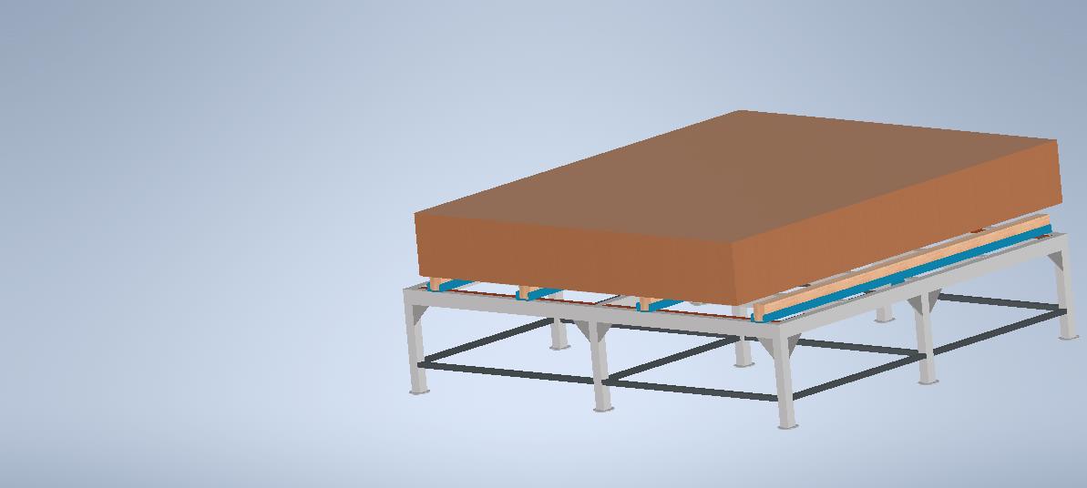

Z tohoto zatížení dostaneme při použití profilu jekl 50x70x3 mm (na výšku) průhyb cca 2,4 mm, což by mělo vyhovovat hojně používanému pravidlu, že průhyb by měl být maximálně okolo l/300 (v našem případě to vychází na cca 3,8 mm - splněno). Toto bylo počítáno ještě před přidáním přídavných podpěr pro "U" profily, jenž budou nosiči tzv. špalků pro paletové balení - viz obrázek. Pro výpočet byly použity statické modely, tj. nosník statický určitý - neurčité modely určitě podají výsledky jiné - lepší, ale opět jsem uvažoval horší variantu z hlediska předpokládaného těžšího provozu.
Vzpěr nohou jsem taktéž zkontroloval a vyhovuje.
Na závěr uvedu, že jsem všechny nožky opatřil vzpěrami ve tvaru pravoúhlého trojúhelníka o stranách a=b= cca 100 mm, tloušťka 5 mm. Nožky jsou také spodem vzájemně spojeny kvůli možnému vyvrácení jeklem cca 25x25x3 mm ve výšce cca 120 mm. Na hnědém pásku pod modrými účky jsou rastry pro případné posunutí úček blíže či dále od sebe, z důvodu možného využití i pro jinak velké dílce k balení.
Budu rád za každou připomínku a nebo návrh. Doufám, že nic důležitého nebylo opomenuto. Možná je to zbytečně bytelné, ale jak říkám, počítám raději se vším. Váha hotového kusu předpokládám cca 120 - 150 kg. Bude tam jezdit VZV, který může do konstrukce třeba lehce narazit. Moc se mi nechtělo zvolit nožky z jeklu 40x40x2-3, i když by určitě vyhověly. Díky za případné rady a připomínky. Olaf

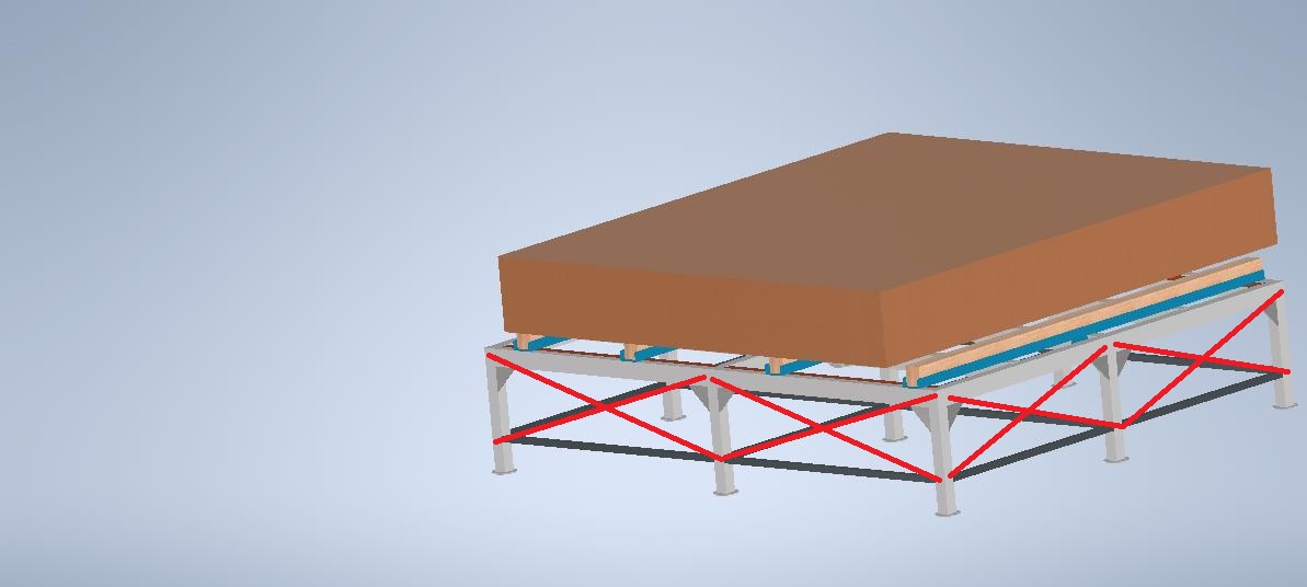

Dobrý den, díky za připomínky a rady. Ten jekl 25x25x2-3 lze určitě nahradit oddélníkem, to není problém a konstrukci to moc neprodraží. Trojúhlníky bych nezatracoval, určitě přispějí kladně. Ještě jsem dostal připomínku, že by nebylo špatné vše ještě zavětrovat, pro případ nejvyšší nouze - chybná manipulace s VZV, aby se to jen tak nerozložilo. Přikládám nákres - červeně zavětrováno pásovinou a bude to ze tři stran (pro ilustraci jen ze dvou).
Dveře nebudou problém - máme vrata a zámečník taktéž.
Dobrý den,ty výztuhy do úhlopříčky tam nedávejte,ještěrkáři by vás znectili.Jediné co v projektu nenacházím je opatření možnosti stohovatelnosti prázdných palet.Palety jsme kdysi vyráběli jako přidruženku u nás v JZD ,trošku jiné a každá měla na rozích navařen kus vinglu,aby tam zapadly nohy palety další.Železné palety totálně kloužou,to co máte naprojektované je zralé vozit odněkud jednu po druhé,jinak hrozí pád.Bál bych se to nastohovat i na mírně nahnutém podkladě,může to na někoho spadnout.
Jinak jako řemeslník,který vařil schodišťata a lávky kde chodili lidé ve velkých výškách to vidím z hlediska provedení dobře.
Nejsem konstruktér,ale s předimenzováním materiálu bych to nepřeháněl,někoho napadne to nakládat na kamion a bude problém s povolenou tonáží,dnes chce každý odvézt co nejvíce zboží,nikoli vratné palety ,které budou příliš těžké.:-)
