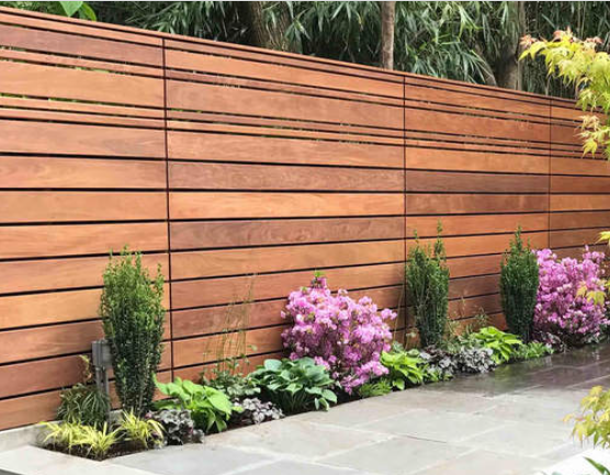

prosím o radu. Chtěl bych na pletivový plot s kulatými pozinkovanými sloupky vedle terasy udělat předsazenou, neprůhlednou a dřevěnou zástěnu z vodorovných plotovek.
Jak na tyto sloupky jednoduše přidělat svislé nosníky, na které bych šrouboval plotovky? Provrtat sloupky a nosníky přišroubovat, nebo existují nějaké objímky na sloupky o průměru 48mm?
Vzdálenost mezi sloupky je cca 230 cm. Lze vůbec na tuto vzdálenost vodorovnou plotovku použít?
Do přílohy jsem vložil moji představu dřevěné zástěny.
Předem děkuji za jakoukoliv radu.

To uz je spíš na nějaké železné téčko, aby to melo nejakou pevnost. Aby se nekdo neoprel o plot mezi…

Koukněte třeba sem, https://www.levne-pletivo.cz/prislusenstvi-k-pletivum-a-sloupkum/strana-8/ , ale…

Jak píše Leo pokud se do toho opře vítr tak to lehne. Pokud budete chtít postavit plot jaký máte na…

Jak píše Leo pokud se do toho opře vítr tak to lehne. Pokud budete chtít postavit plot jaký máte na fotu, tak stejně budete muset rozteč sloupků přizpůsobit délce vodorovných prvků. Určitě to bude chtít sloupky ukotvit hluboko do země (záleží jaké máte podloží) a bude rozhodující zda použijete nějaký systém který se prodává nebo to budete dělat svépomocí.
