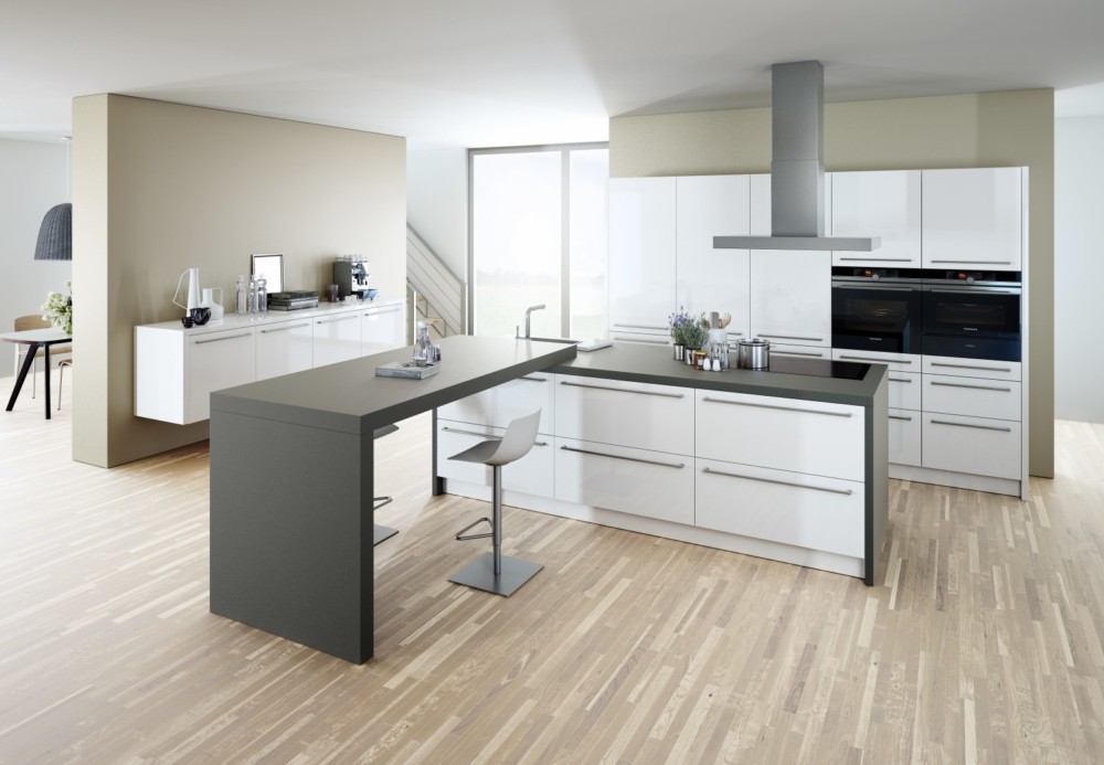

Ahoj, chtěl bych v kuchyni dodělat barový pult, něco jako zde https://www.homeincube.cz/wp-content/uploads/2018/11/7_ostr%C5%AFvek-j%C3%ADdeln%C3%AD-st%C5%AFl.jpg. Prosím máte někdo zkušenost, zda na to mohu použít klasickou laminátovou kuchyňskou pracovní desku (jakou tloušťku min vzít?) a jakým způsobem spojit ty dvě části k sobě? Bude stačit nějaký spojovací úhelník?
Díky za zkušenosti.
Počítej s tím, že na to někdo nešetrně narazí. Dal bych tam šikmou vzpěru a ještě ukotvil do podlahy.
Klasická deska se může časem prohnout. Asi bych to zespodu podélně vyztužil.
Osobně bych to provedl nejspíš z nějaké pracovní desky viz odkaz. Sílu minimálně těch 3,8 cm. Spoj s vodorovné s kolmou provést skolíkováním a slepením, případně zpevnit se spodu tím úhelníkem, třeba i z Al nebo duralu. A pokud by byla zakotvena i na další boční skříňku, nebo stabilní stůl, jako v ukázce a na spodní straně kolmé podpěry uchyceny gumové podložky proti smyku, tak si myslím že by výztuhy i kotvení do podlahy byly zbytečné.
