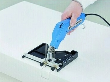

Něco takového: [94965-rezacka-jpg] https://www.dek.cz/pujcovna/detail/PSK0483/PP00060-pp60-rezacka…
