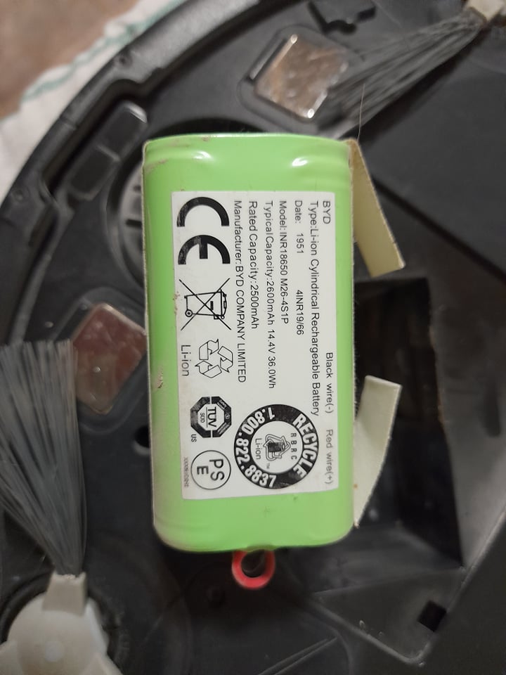

Alternativa baterie pro robotický vysavač.
Tak rok a půl a dvakrát týdně vysávání ho buď vyšťavilo nebo odešlo něco. Na stanici svítí, ale jakmile sleze tak ani půl vteřiny a je po něm. Než to reklamuji jen mě zajimá zda na tyhle baterky je lepší alternativa ? Nevyznám se v těchto věcech, ale koupit něco a pak to tam strčit do konektoru bych snad zvládnul

Vypadá to na 4x článek 18650 do série, To se dá koupit a nechat zbodovat leckde.

Li-on baterie z roku 1951.
To může znamenat třeba RRMD 2019/05/01.

Toto je bateriový pack složený z 4 ks LiIon 18650 + modul BMS. Většinou se dají koupit jako ND podle typu. Obdobné mají i starší RoobZone. Nový pack stává kolem 1000,- až 1400,- Kč. Pokud si ale koupíte 4ks tyhle aku články 18650 na Aliexpressu (doporučuji LiitoKala 20A, s nabodovanými pásky po cca 50-60,- Kč) a pokud jste trochu šikovný a máte pájku, vyměníte si je. Vyjde to na max. 250,- Kč. Případně se dělají i repase (už radil někdo přede mnou), ovšem to bude zase dražší. Použití těch starších z NB je rovněž možné, ovšem výsledek nemusí být vždy OK. Je je nutné předem otestovat, na což je potřebný tester těchto článků. Při výměně článků 18650 ale velký pozor na jejich případné zkratování. Jejich kapacita a zkratový výkon je poměrně značný a zkratový "projev" může být dosti "intenzivní".
Jo, potvrzuju, ze je treba opatrnosti, me to roztavilo nuzky :) Pro sichr bych ten pack daval dohromady ve vybitem stavu.
To nejde. Tyhle články jsou většinou nabité a hodnota jejich napětí a kapacity neklesá k nule. Mají velmi malou samovybíjecí schopnost a dokonce se nesmí ani vybíjet pod hranici cca 3V. Jinak dojde k jejich (většinou) nevratnému poškození. Tomu právě brání ty vestavěné BMS PBC moduly, které limitují jak maximální nabití (4,2) tak vybití na minimální hodnotu (cca 3,3V). A v případě zapojení více článků do série, zajišťují vyvážené nabíjení a vybíjení všech článků. Tyto články a packy složené z více článků se nemohou, bez těchto modulů, provozovat. V případě přebití je možná extrémně i exploze, případně většinou nevratné mechanické rozpojení v článku.

Tak jsem mluvil s technikem firmy a prý mám poslat reklamaci. klidne i samotnou baterku. Dost možné že je vadný článek. Asi s tím mají zkušenost. Už mám vytištěné a tenhle týden jdu poslat.
