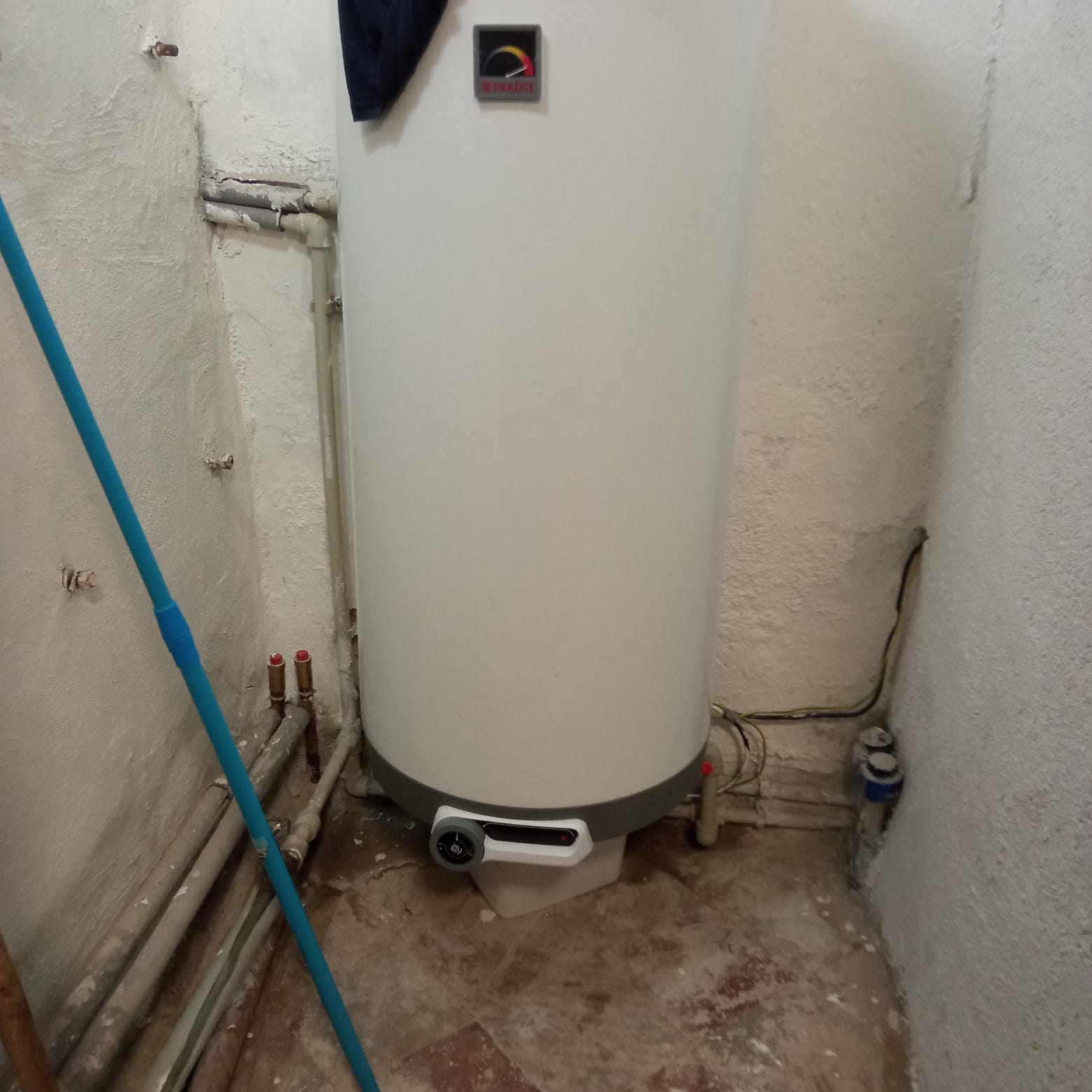

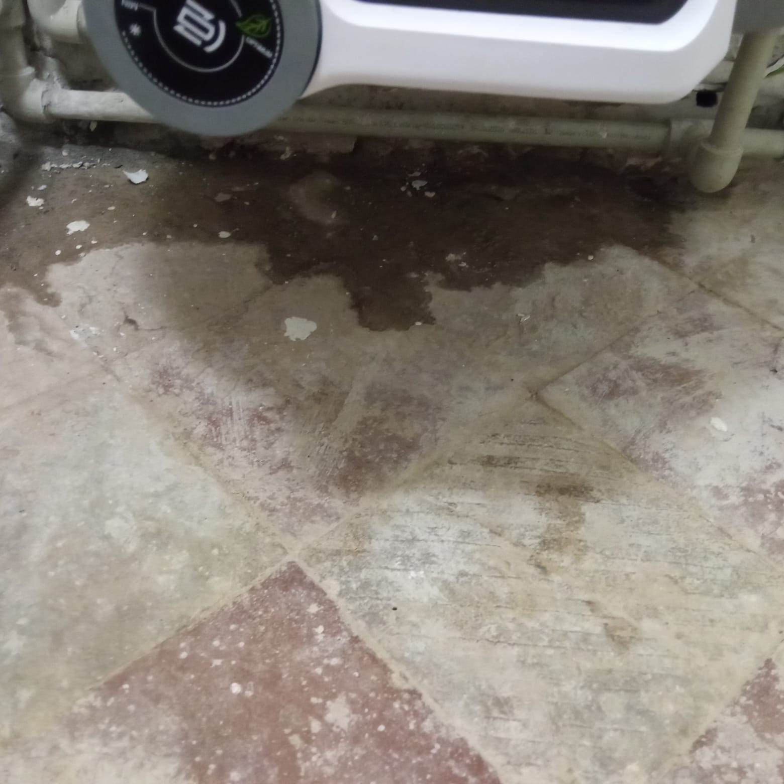

Mokro pod bojlerem
Dobrý večer, netušíte, co by mohlo zpusobit mokrou podlahu pod bojlerem? Je to náhodný jev, zatím jsme neobjevili žádnou pravidelnost 🙁 máme přes půl roku nový bojler, trubky se zdají být suché.
Neteče sychrventil? To je normální, že z něho odkapává voda. V opačném případě, jestli není povolená příruba a zchruté těsnění pod přírubou, prostě prorezavěl a je na vyhození.
Prorezavěl po půl roce?! 😲
Možné to je. Nám tak kdysi prorezavěl bojler po roce a půl, protože pomalu odkapávala voda z příruby na přívodu vody a dostala se se pod plášť bojleru. Na první pohled to nebylo poznat. Podle foto se mně ale zdá, že máš nastavenou až moc vysokou teplotu a někde netěsnost. Musíš zjistit, odkud to kape nebo pozvi topenáře.

A nechce se mi věřit tomu, že by byla závada v bojleru. Tipuju netěsnost v instalaci případně kape pojišťovací ventil - ten není na foto vidět.

Kdysi mi někdo poradil toaletní papír jako dobrý indikátor netěsnosti (stačí 2-3 útržky omotat okolo podezřeklých spojů, zavázat, případně něčím zajistit, co situace dovolí). (Mimochodem ten samý člověk mi říkal, že netěsnost na plynu se hledá nejlíp zapalovačem, tak to bych nepraktikoval, ale to s tím savým papírem (přičemž nejdostupnější savý papír je toaleťák) je opravdu dobrý fígl.) Dobře ukáže na místo, odkud teče, nebo i jenom občas kápne (i když se ta kapka vypaří, na tom papíru bude vidět, že byl v daném místě někdy mokrý). Tady to je slušné množství vody, takže při trefě do černého bude asi pěkně nasáknutý. Ani neni zřejmé žádné epicentrum, to by mohlo odhalit časosběrné video, jak už tu někdo navrhoval, ale ten toaleťák je dostupnější a bez programování.
Hlavně bych hledal va spojích, i kdy se zdají suché, kapička tam bude vidět (aby voda odkápla, potřebuje nějaké množství a zbytek se drží) a ten toaleťák ji odhalí.
Nejlepší je lepenka ,tu používám ! Tam každá kapka ztmavne !
Chtěl jsem to vyzkoušet. Nahradil jsem toaletní papír lepenkou a není to dobrý nápad!

Typuji na kondenzát vzdušné vlhkosti na přívodním potrubí.
1) proč by vlhkost začala kondezovat po půl roce?
2) píše, že trubky jsou suché
3) typuji se píše tipuji
Před půl rokem byl teplý podzim, teď mrzne .
Tak pro upřesnění: Na "studeném" potrubí, event. zařizovacích předmětech dochází ke kondenzaci nejvíce v teplém a vlhkém prostředí. V nevytápěných prostorách tedy v parném létě. Když se topí tak tam, kde je vyšší vlhkost vzduchu / koupelna a pod./.
To byl vtip. Vím, že záleží na rosném bodě podle rozdílu teploty luftu a rour.
