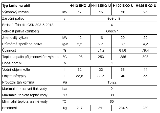

opop-h425-eko-u-p51082
Vaclaf 24.03.2022 14:48
Vaclaf
Jak je uvedeno v odkazu předešlého přispěvovatele je kotel OPOP H425 EKO-U veden v emisní třídě 4. D…
nerady 24.03.2022 21:04
