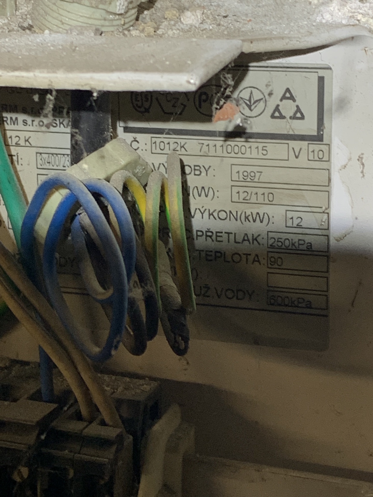

mám starý kotel Protherm 1012k 7111000115 viz obr.

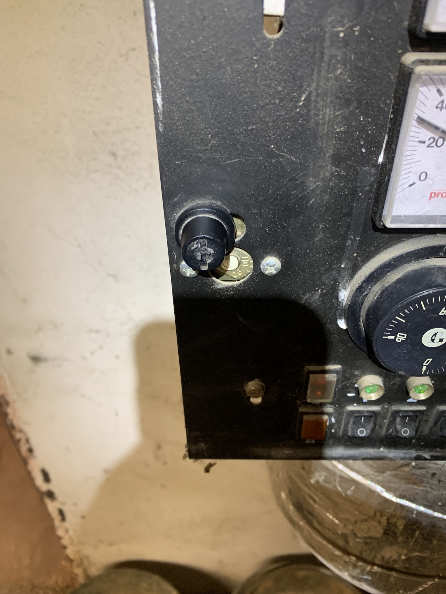

Vypadává mi pojistka viz obrázek, kotel topí, cca po pár hodinách se rozsvítí chyba a musím kotel touto jistou restartovat, pak se to zase opakuje.

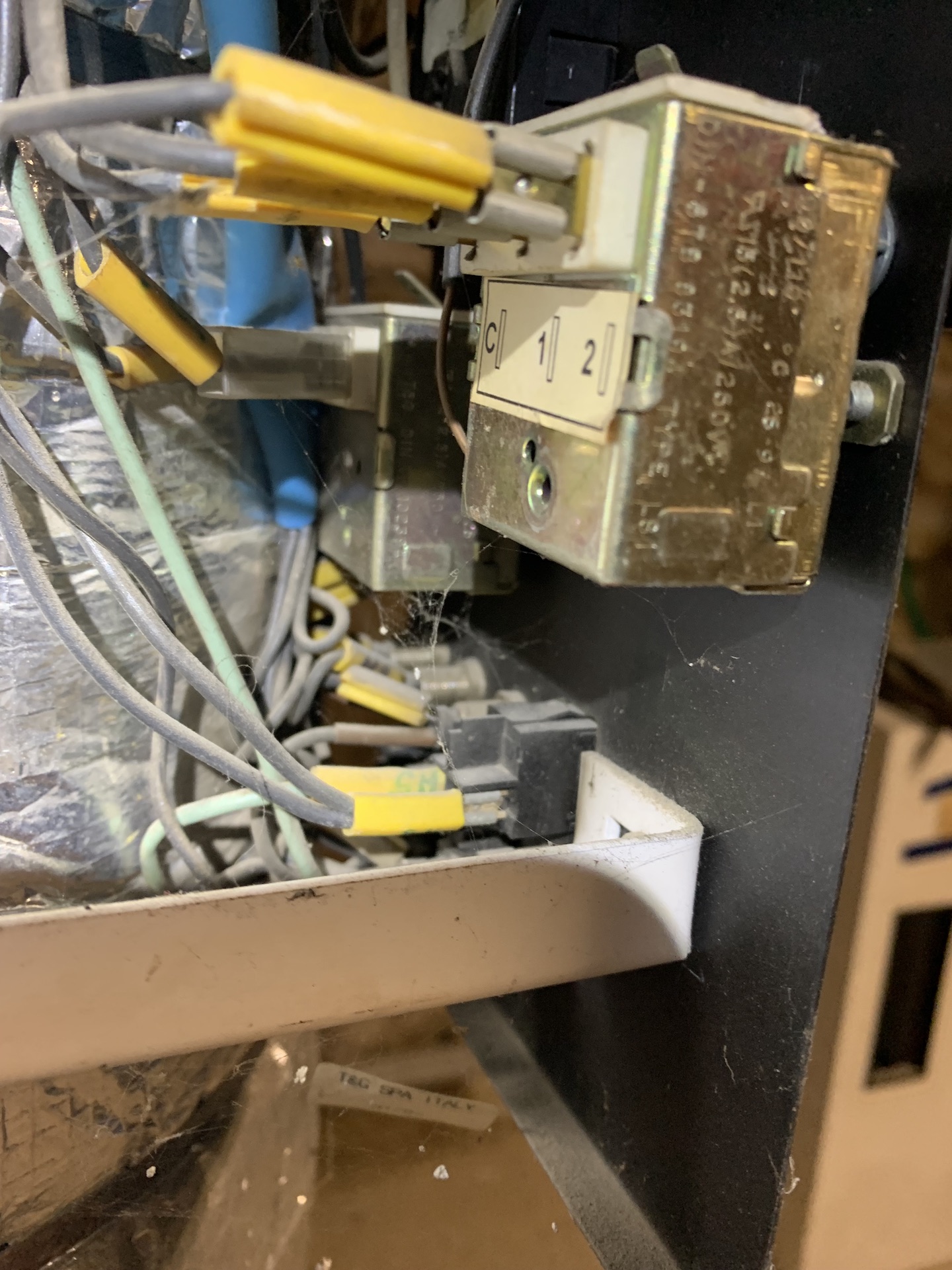

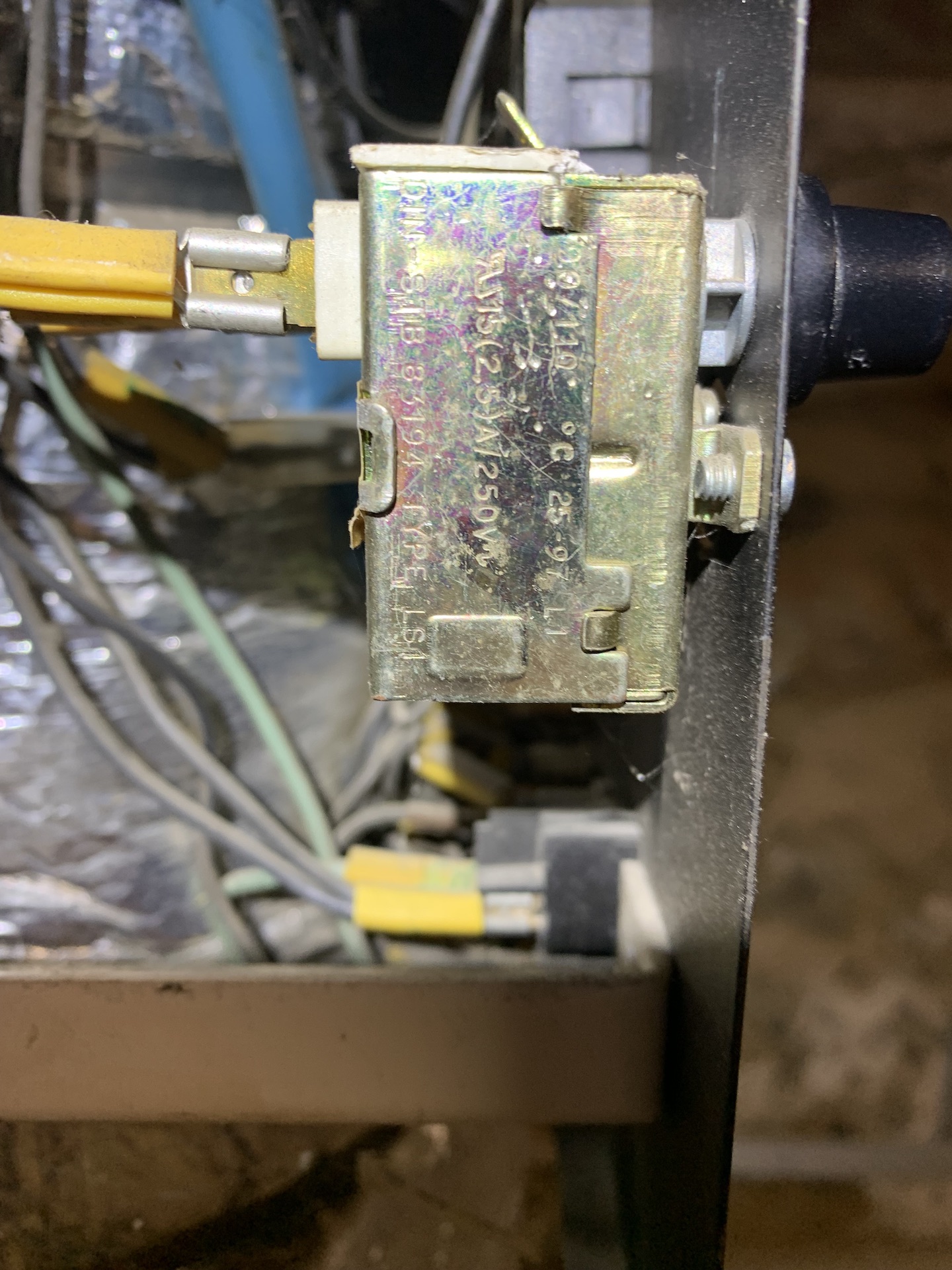

Jednoznačně přilepené min. jedno relé (nejčastější závada) pro spínání topné spirály, nebo termostat topné vody v kotli. Kotel stále topí i při vyplém čerpadle, tzv. se uvaří a vyhodí havarijní termostat. U takto starého kotle může být i více vadných relátek na řídící desce. Doporučuji dohledat vadné relé a vyměnit. Raději bych vyměnil všechny, nebo celou řídící desku, jestli se dá ale jěště sehnat. Jako laikovi ale nedoporučuji se do toho pouštět, alespoň ať je to elektrikář. Kamarád (píšeš že je elektro) by toto měl ale snadno dohledat ještě před tvým dotazem.

Jedná se o starý kotel z r.1997. Nemá žádnou diagnostiku. Ukazuje chybu jen rozsvícením diod, když má málo vody, nebo vypadne havarijní termostat když se kotel uvaří.
Takto starý kotel už jsem dlouhou dobu neměl pod rukama. Má možná jen stykače ani žádnou řídící desku kde jsou relátka.

Ano presne tak, nema cislo chyby. Mozna mel byt vymenen, ale doted fungoval
Asi jde o tepelnou havarijní pojistku. Co filtr ve vratném potrubí, čistil ho někdo někdy? Čerpadlo se točí bez odporu (odšroubovat odvzdučňovací šroub na čerpadle)?

Ano cerpadlo se toci bez odporu
