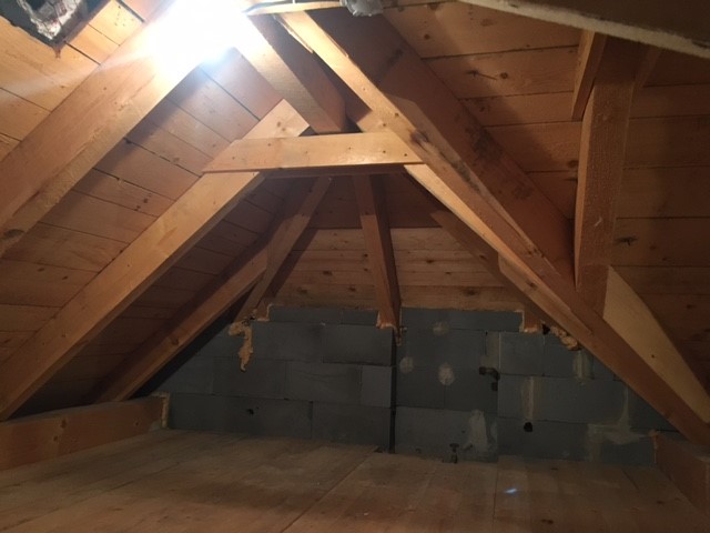

dovolil bych si vás požádat o radu týkající se zateplení krovů. Důvodem je poměrně častý problém se sporadicky se vyskytující plísní pod podlahou půdy na samotné vatě. Vlivem přítomné vlhkosti pod deskami se nám pravidelně v zimě kroutí desky. Zpočátku jsem si myslel, že to je důsledek určitého propouštění vlhkosti z koupelny kde máme 4 bodovky. Domněnka byla taková, že skrz otvory na bodovky uniká vzniklá vlhkost "nahoru" pod izolaci a poté i nad ni vzhledem k tomu, že se podlahové desky na půdě kroutily více méně v okolí nad koupelnou (strop je sádrokartonový s parozábranou. Ovšem v okolí otvorů pro bodovky je parozábrana vyříznuta). tuto zimu však pozoruji, že k nasákávání desek a jejich následnému kroucení dochází i mimo koupelnu. Napadla mě tedy možnost zda vlivem neizolované půdy nedochází k posunutí rosného bodu pod podlahu což by odpovídalo vlhké vatě pod deskami navíc i mimo oblasti nad koupelnou. Řešením by tedy bylo zaizolovat krovy, otázkou však zůstává jakým způsobem. Pokud bych využil minerální vatu, je možné využít jiný způsob zakrytí krovů kromě OSB desek?

Podle snímku máš pěknou půdičku " tam by se to věšelo".:-)

Podle mne by nyní pomohlo, pokud jsou prkna podlahy položena přímo na vatě, zhotovit pod nimi pár cm volný prostor, aby se vata prken nedotýkala. A prkna na půdní podlaze byla zřejmě položena vyschlá v létě a pokud zvlhnou prostupem par v zimním období a případnou kondenzací na nich, tak se "dotěsní" (je to i vidět na fotu) a vlhkost se nedostatečně z pod nich odvětrává. Takže by pravděpodobně i pomohlo, pokud by se mezi prkny ponechaly mezery takové, aby zde byly i v zimě a kterými by vlhkost mohla pronikat na půdu a zde pak byla odvětrána.
