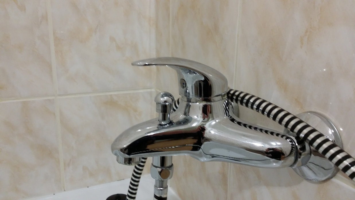

Zdar,

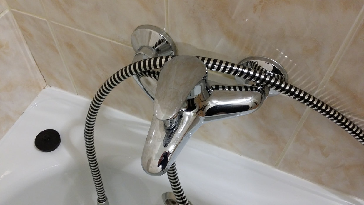

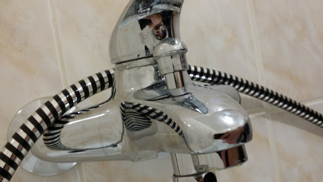

všimnul jsem si ve vaně - mám tam baterii se závitem na přidělání sprchy, že jak je páka, kterou si pouštím vodu, tak pod tou pákou mi vytéká malý čůrek vody. Normálně je páka vypnutá - dole, voda neteče, ale hned pod tou pákou v místě kde s ní točím, to teče.
Co s tím?
Je potřeba baterii vyměnit za novou nebo stačí tu baterii rozdělat a vyměnit kartuši?
K oboum věcem mám dotaz, jak poznám co mam doma. Respektive kartuši bych vymontoval a došel si do instalatérských potřeb koupit tu samou, ale baterie se snad dělají různé typy, takže bych potřeboval vědět, co vlastně mám koupit.
Předem dik.

Dej fotku. Takhle těžko radit, ale jak píšeš, systémů je víc. Nemusí to být kartuší, ale přepínacím…

Výrobců baterií je mnoho, na našem trhu je ještě větší počet typů baterií. Zkuste sem dát typ vaší b…

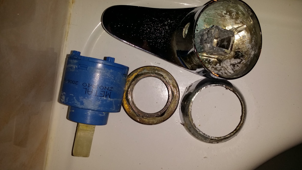

Sejmout páku/inbus klíček/, odšroubovat krytku, dotáhnout matici držící kartuši. Na delší dobu pokoj…

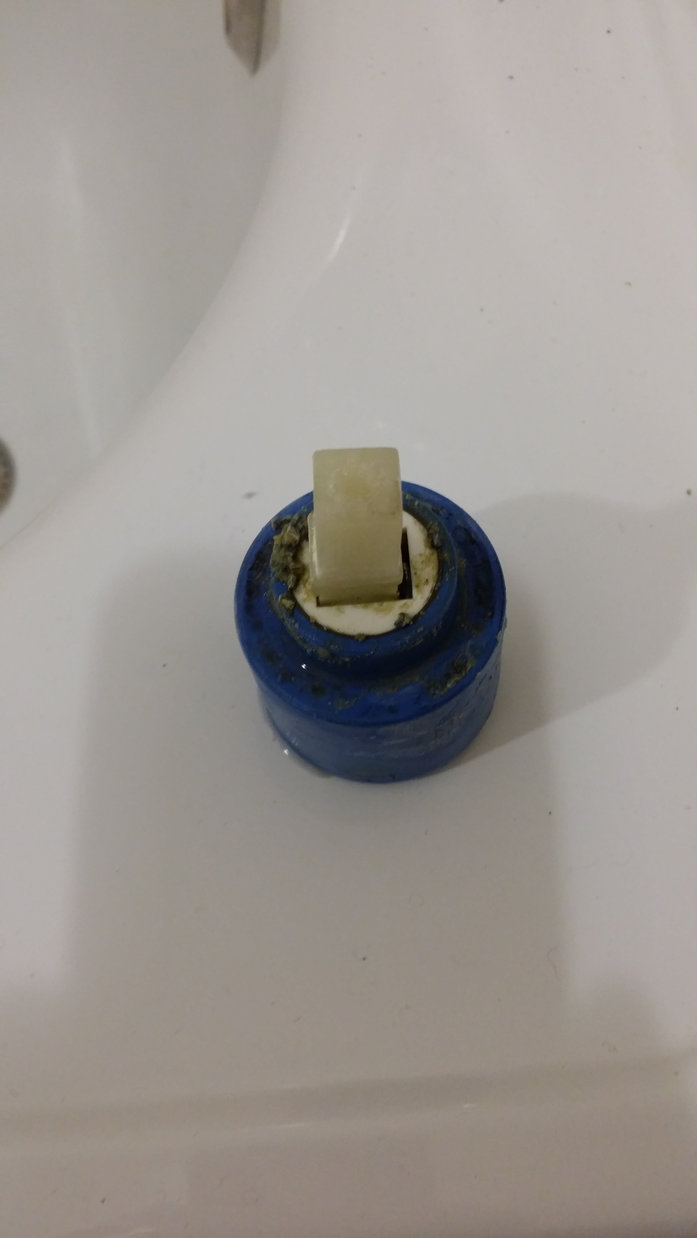

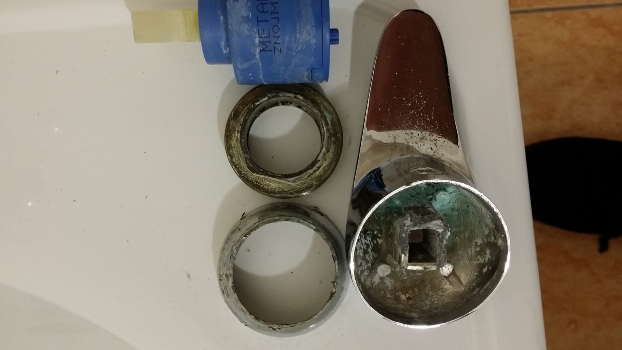

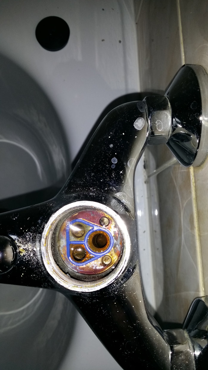

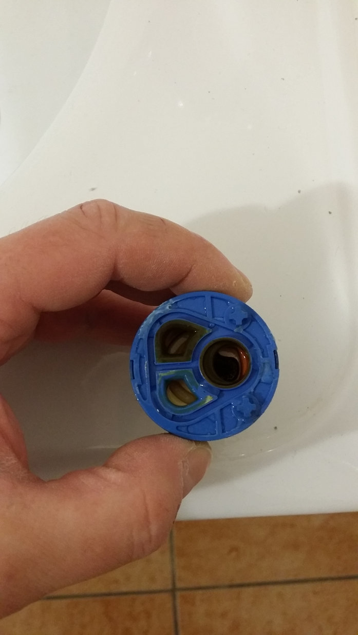

Rozebral jsem to, vycistil, slozil, netece. :-) Stejne sem hodim fotky a poprosil bych vas, kdyz na…
RedMaX 25.01.2022 19:18

V prípade, ak sa jedná o vaňovú, nástennú sprchovú batériu s prepínaním na ručnú sprchu je možné len a len vadné tesnenie O krúžka (tých O krúžkoov s tesniacim sedlom je na tiahle viac, je nutné komplet výmena).
Pozn.: Kartuš na mixovanie vody nemusí byť vadná, ale je tu aj táto možnosť.
Po odmontovaní vývodu na sprchu zo spodu výtoku vody batérie je nutné použiť zo spodku vsadený imbusák, tuším dvanástka, aby si komplet vyňal cugrunt tiahlo so sprístupnením k tesneniam, pružine, hejblatám.
Je to dosť onánia bez vercajkov (napríklad rozborka tiahla)
https://1649717300.s2.eshop-rychle.cz/fotky1436/fotos/_vyrn_-1890.jpg
Možno bude nutné vyňaté tiahlo pred reparáciou nových tesnení prepínača sprchy očistiť od nánosov, vodného šutra, hrubým dráteným kartáčom.
https://www.siko.sk/vanova-bateria-optima-cube-way-bez-sprchoveho-setu-150-mm-chrom-cu222/p/CU222
Až na skutočnosť, že je nutné vymeniť pri tejto príležitosti zdeformované, časom zlisované trojdierové gumene tesnania pod kartušou.
https://www.instalatershop.sk/prislusenstvo-20/sada-tesnenia-kartuse-t50-01-2ks/
Namazať komplet keramické styčné plochy vnútra kartuše silikónovou, stuženou vazelínou, nahriať ju fénom, nechať zatieceť, rozýbať kartuš.
https://solidnesvady.sk/technicke-spreje-a-maziva/163-245-silikonova-vazelina.html
Skontrolovať kartuš, či blok silonu časom pod tlakom úchytnej matice nepraskol, nemá v sebe jemné mikroštrbiny lebo dotiahnutím sa iba vec zhorší.
Stejne sem hodim fotky a poprosil bych vas, kdyz na to kouknete, nestalo by za to tu baterii stejne koupit novou? Ono teda aspon to nespecha a nemusel bych hned, ale vyhledove bych to vymenil za novou a otazka je jakou teda cenove prijatelnou, kvalitni a aby to bylo jednoduche, takze pokud mozno podobny typ. Roztec sroubu je 150mm.
Predem dik.

Ještě jednou díky všem za rady.
Speciální dík hostovi.
Vyčištění zabralo jen na chvíli a zase to začalo téct. Teď už jsem neváhal, hlavně mám teď o něco víc času, takže jsem objednal doporučovanou baterii od Sagittarius, namontoval a paráda, funguje to a i to vypadá poměrně kvalitně, snad to bude držák. :-)
