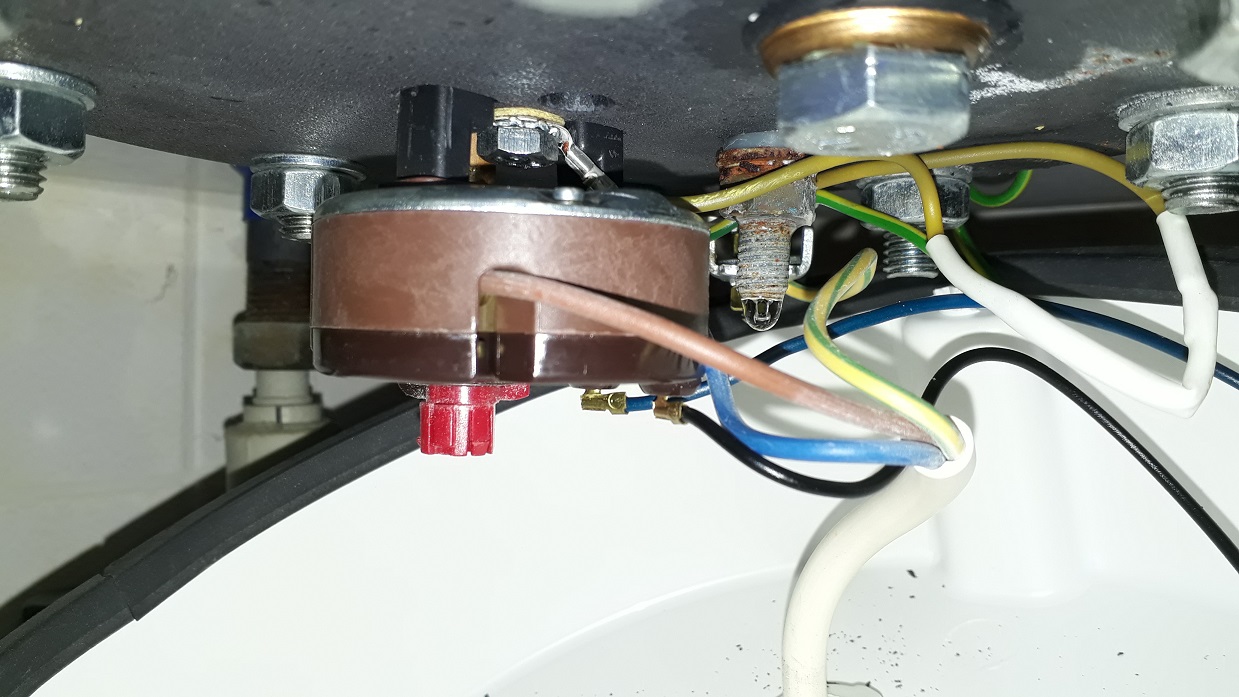

Ahojky, prosím koukli byste na fotky, kape mi boiler, dělají se kapky na jednom šroubu a odkapávají cca 1 kapka za 20 vteřin.
Na fotkách je vidět ten šroub, má zrovna velkou kapku na spodu, pod matkou toho šroubu je již rezavá podložka a pod ní jakési těsnění, takové jako silikonové.
Netušíte někdo co to je za šroub, zda má cenu se pokusit tu matku sundat a dát pod ní nějaké těsnění?
(Ona už ta matka vypadá zblízka podezřele, jako by se rozpadala, má odlomený okraj, nerad bych zažil že při pokusu povolit tu matku vykroutím/vylomím ten šroub z boileru a bude o zábavu postaráno )
Stejně nezbývá než to rozebrat a podívat se. Tomu neutečeš.
Je to šroub,který je součástí anodové tyče.Nejdříve bych očistil ocelovým kartáčem závit,potom nějaký sprej na zarezlé závity,možná by stačil petrolej,nepovolovat hned,párkráte natřít,nebo do nějakého víčka po okraj nalít a celou matku i se šroubem ponořit,petrolej vleze všude,hlavně nespěchat,jak se to protočí,může se rozthnout těsnění.Případně po očištění závitu zkuste dát na závit dvě matky,dotáhnout na kontra, přidržet takto šroub klíčem a vrchní matku pozvolna povolit ,jak trošku půjde níže,tak nad ní na šroub nějaké mazivo,steče dolů do závitu a mělo by to jít povolit.Po vyšroubování kartáčem očistit závit,namazat a znovu dotáhnou,opět přes jištění kontramatkami,aby se šroub neotočil v přírubě,třeba to vyjde a přestane to kapat.Vím přesně o čem píšu,před čtrnácti dny jsem ten samý bojler opravoval kamarádovi a přestrájel těleso i tyč na přírubu.
Jo jo, když na něj kouknu z jiné strany jde pod matku zelenožlutý kablík zdá se, asi uzemněná anoda.
Jenom mi není jasné co teče? To se kolem toho šroubu prohlodala díra?
A proti čemu ta matka tlačí?
Zkusím vaše rady s kontramatkama a zkusím tam dát jiné těsnění. Držte mi palce!

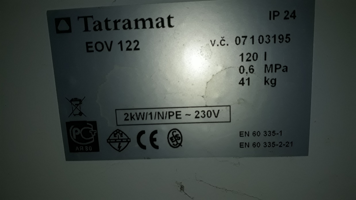

Nevěděl byste Lubomíre cca stáří boileru, kdy se naposled prodávaly?
https://www.tatramat.com/cz/kontakt Zkus tam v pondělí zavolat zda ti budou moci říci stáří dle výrobního čísla.
Podařilo se mi kontaktovat předchozího majitele a prý tam byl od r.2010 - 11let.

Když se nad tím zamyslím, asi nikdo nikdy neměnil anodu, a ona se celá spotřebovala a teď už se spotřebovává její zbytek, tj. její uzemňovací šroub?

Ten bojler se prodává stále,jestli jste v nájmu,tak bych bojler neřešil,další by měl mít někde štítek-asi dnes samolepku a tam se dá vyčíst rok výroby.Tato oprava je na hodinu,nejdéle trvá vypuštění,pak golovku,sundat přírubu,vyměnit anodu,nebo na prasáka tam dát jen těsnění a šroub,prostě otvor zaslepit.Ona jde i fušeřina,tento šroub při vypuštěném bojleru useknou majzlikem jak to je,vrazit dovnitř,vyříznout závit a zaslepit zvenčí šroubem s těsněním.Osobně to takto nedělám,vypustím,vyčistím,případně dám nové věci a znovu ustrojím.

To vpadá na anódovú tyč, odpoj, ucvakni kabeláž od skrutky vedúcej do tyče lebo je beztak absolútne zožratá, nenájdeš po nej v boilere ani stopy, akurát pri šmátraní holou rukou sa ti zapichne do paprče "trieska" v podobe kus ostrého metalického íverca z rozpadnutej tyče, budeš bolesťou ujúkať, vec zahnisne, sepsa, bude se muset řezat https://www.youtube.com/watch?v=GFueO0KGEgg
Zaves na kus drátu pod skrutku nejaký plastový kýblik, 3litorvý od zavináčov, a nechaj vodu ukvapkávať, možno sa voda stihne z kýblika odparovať.
Jo jo, dneska jsem měl pod tím kyblík a zdá se mi že to kape opravdu maličko, za celé odpoledne jenom uprostřed kyblíku loužička 4cm průměr nerozteklá. Včera jsem to asi blbě odhadoval..

Neposlouchejte rady zahraničních fušérů.Tato závada se musí odstranit,ten šroub od anody postupně uhnije a v nečekaný okamžik vás tím otvorem voda vyplaví.Kde je vlhko,tam to bude rezatět a je nebezpečí problému s elektřinou,může se průtok netěsností zvýšit,začne to prýštit na kabeláž a termstat a bude více problémů než to přestrojit.
