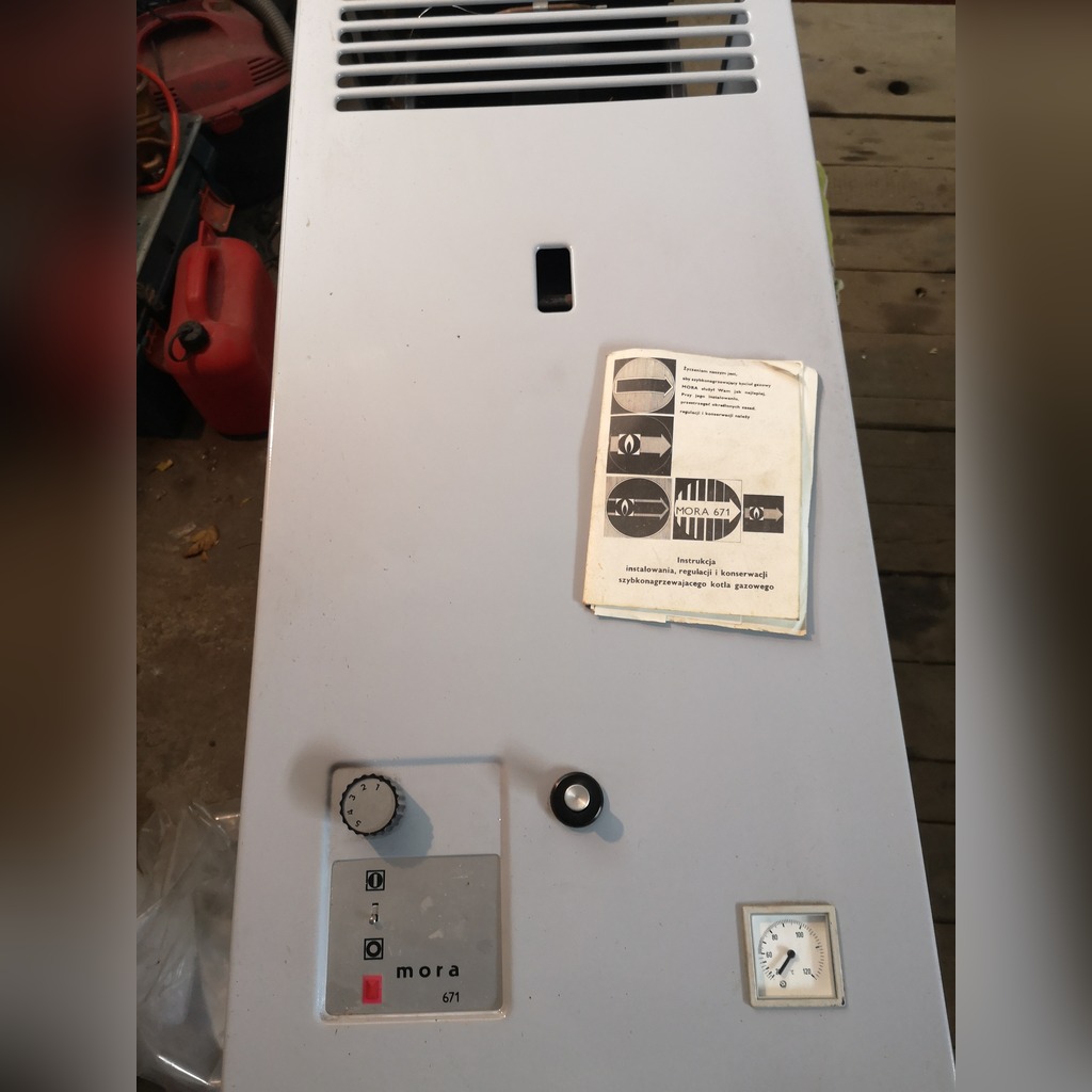

Plynový kotel MORA 671 - jak čistit výměník?
Topíme plynovým kotlem MORA 671. Plynař co nám ho občas opravuje radil, ať si ho necháme, že ještě hodně dlouho může sloužit a náhradních dílů na ně je dost.
Tento týden začal divně smrdět, tak jsem ho oddekloval, žebra výměníku byla dost zanesená sazemi, pročistil jsem je proužkem plošného spoje, snad to zase nějakou dobu bude v pořádku.
Je nějaký lepší postup co bych ho mohl doma použít (to znamená nevyndávat a nemáčet v nějakém čistidle)?
