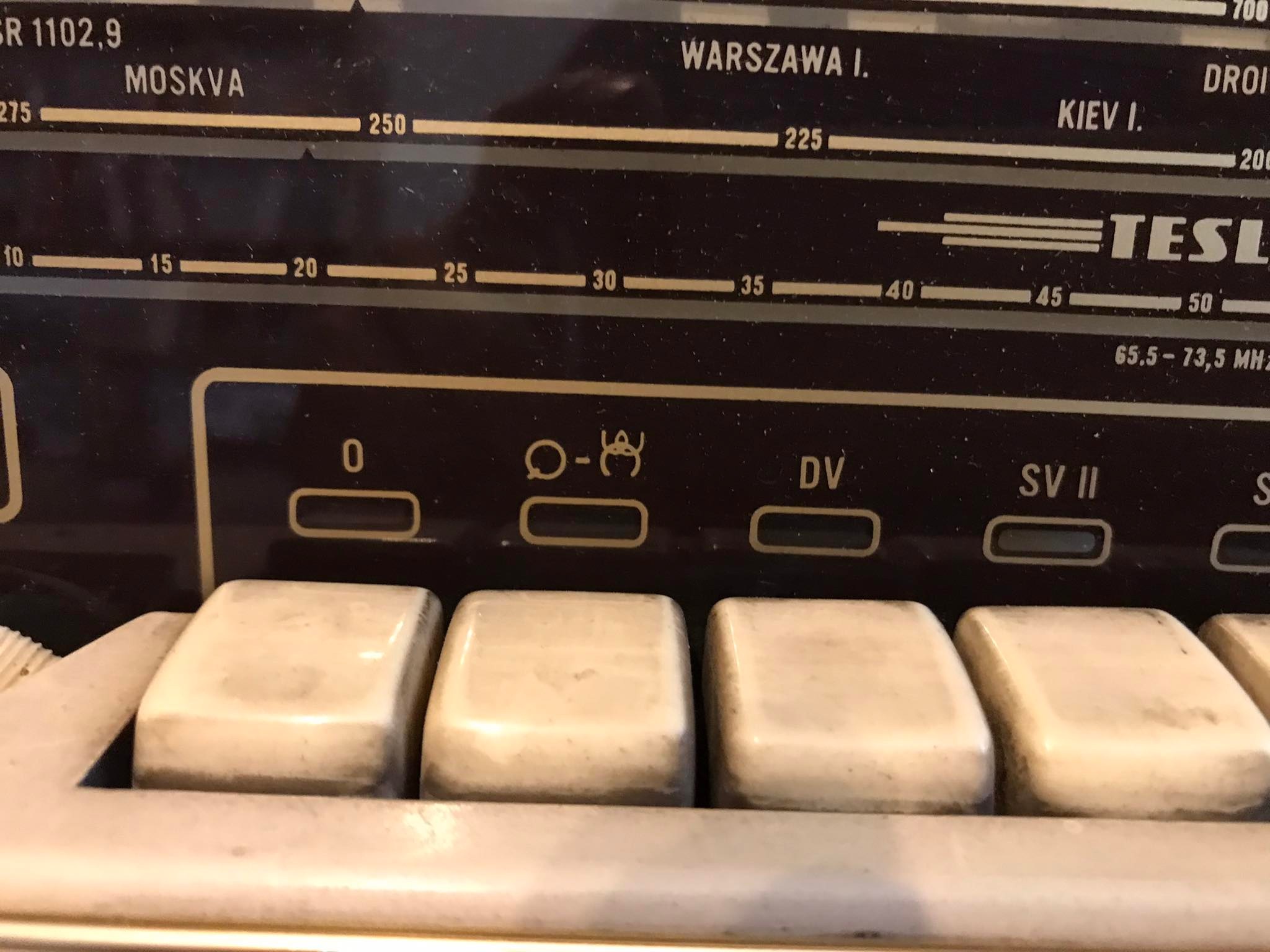

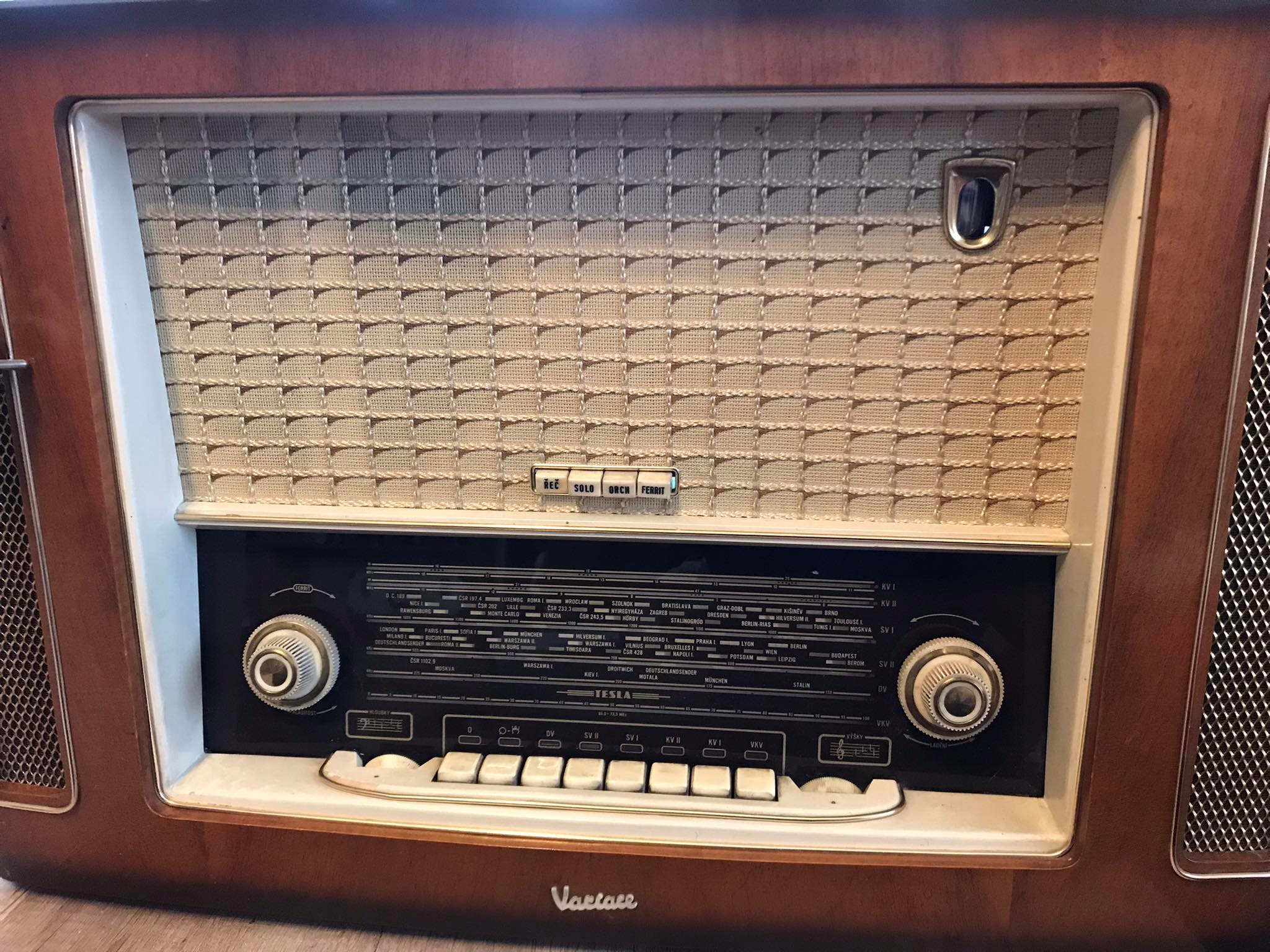

Ahoj, mám toto elektronkove rádio, zapnu ho, nahoře se po chvily začne svítit zelené,podsvícení svítí, reproduktor chrči ale ať kroutim jak chci tak nic nenaladim, nevím jestli hledat na SV1, SV2, DV, KV 1, KV2 a nevím co je to za první dva čudliky viz foto, nenapsal by jste mi nekdo stručně jak se s tím zachází? Dekuji moc
První tlačítko je "vymáčknutí," tedy negace těch ostatních, druhý je gramo a magneťák - to tě asi ne…

Dobrý den!
Moc vás nepotěším!! Po poradě s "Kotkem - 1. díl" jsem zjistil, že toto rádio na VKV FM přijímá jen pásmo OIRT /65-74 MHz/. Na tomto pásmu se u nás již nevysílá!! Nyní se vysílá na pásmu CCIR 87-108 MHz. Na pásmu OIRT se v dobrých příjmových podmínkách / poloha, anténa/ dají chytit jen některé zahraniční vysílače /Ukrajina, Rusko a pod./.
Na rozsazích DV, SV a KV vysílání u nás také skončilo, nebo v dohl. době skončí, jako poslední hlásí vypnutí ČRo 2. Snad radio Dechovka na SV stále ještě vysílá. Na KV se dají chytit různé zahraniční vysílače, ale i Radio Svobodná Evropa.
Příjem na DV, SV a KV je však běžně silně rušen spínanými zdroji v domech a bytech / LED žárovky, zářivky, nabíječky, PC, radia , televizory a pod. To je to "chrčení" podle vás.
Krásný kousek! Vzhledem k tomu, že v ČR se SV a DV vysílání vypne 31.12. tak našich stanic si moc neužijete. Ale s dlouhou drátovou anténou pokud možno venkovní, zapojené vzadu do zdířky, byste mohl stále úspěšně chytat rozhlasové stanice SV,DV, i KV z ciziny. HIFI to nebude, ale v rámci výzkumu dobré...
To rádio je krásné a zachovalé. Takové může sloužit jako retro pěkný kus nábytku a nejen to.
Jak bylo už napsáno, na příjem českých stanic už to není, tyto frekvence se buď už opustily, nebo opouštějí. Pro případné poksy se dá ještě něco chytit spíš ze zahraničí na dlouhých vlnách DV, nebo středních SV, i krátkých SV. Ale chce to anténu z nějakého kusu drátu, nejlépe venku. Dlouhodrátová anténa pro dané rozsahy by měla mít správnou délku a je to dost, ale pro pokusy stačí natažené z okny tak tři metry, bude to vhodnější pro KV, kde se dá "lovit. Zdířka vzadu je označena "vidličkou".
Na VKV tedy chytit už nic nejde, ale existovaly konvertory na ccir pásmo. Pokud by se sehnal, potřebuje to samozřejmě nějakou anténu, nejlépe dipól ale silnější stanice i na kus drátu.
Ale to rádio má dobrý zvuk a je škoda to nevyužít.
K tomu bych dal tip. K tomu by sloužila právě ta klávesa, původně určená na gramofon.
Pokud se zapne, zaktivuje se vzadu pětikolíkový (asi) konektor. Pokud se na tento konektor připojí sluchátkový výstup nějakého tranzistoráku (s rozsahem VKV, dnes se značí FM), bude to tvořit zesilovač a bednu k tomuto přijímači a překvapí ten zvuk. Samozřejmě se tam dá připojit sluchátkový výstup jakéhokoliv zdroje. Třeba telefonu, MP3 přehrávače, nebo třeba už nepoužívaného diskmana (pak by šly hrát i CD a podobně.
Potom by to bylo dobré "divítko pro lidi" jak to pěkně hraje, když se normálně na to moc chytit nedá.
Samozřejmě, pro daný zdroj signálu se musí udělat propojovací kabel a správně zapojit.
V případě zájmu poradím jak na to. není to složité.
"zerozero" :-) :-) :-) :-) :-)výborná rada jak využít předmětné retro radio /jeho nf. část/, jako "divítko, nebo šidítko" připojením ext. zdroje příjmu připojením na vstup "gramo, nebo magnetofon". Z vlastní zkušenosti: realizoval jsem něco podobného využitím t.zv. "kuchyňského" radia z Lidlu. Je nízké, takže se dá snadno nenápadně umístit a obsluhovat tak, že neruší retro dojem z toho veterána. Pod polici, nebo dodatečná nízká police pod radiem. Má kvalitní PLL stereofonní příjem s pamětí pro 30 stanic, poslední model i DAB+. Ovšem kvalita zvuku přímo na ho..o, daná plastovou skříňkou a dvěma 5 cm reproduktorky. Po zapojení na lepší nf. "konec" a reproduktory paráda. Samozřejmě připojení nějakého "strojku", který bude umět navíc ještě CD, karty apod. je možné a provoz takového retro koutku v bytě jistě obohatí.
Jestliže to tazatelovo radio nějaký delší čas "odpočívalo" nebude od věci doladit jeho techn. stav. Není to náročná záležitost, zkontrolovat a příp. vyměnit "unavené" elektronky, svodové vazební a vyschlé filtrační kondenzátory. Vyčistit přepínače, potenciometry a bude to zase "hrát jako nové".
