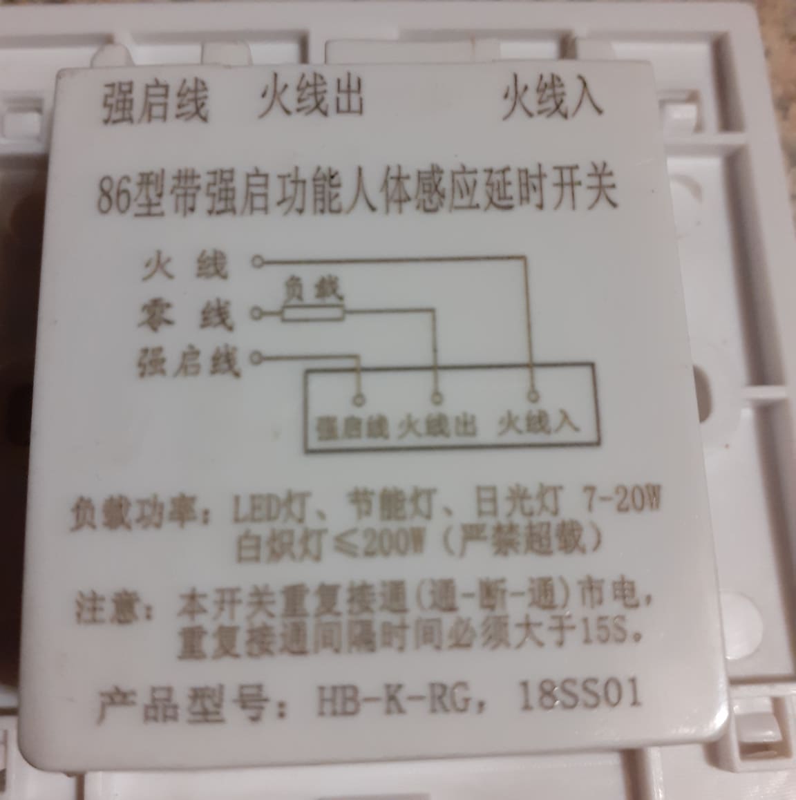

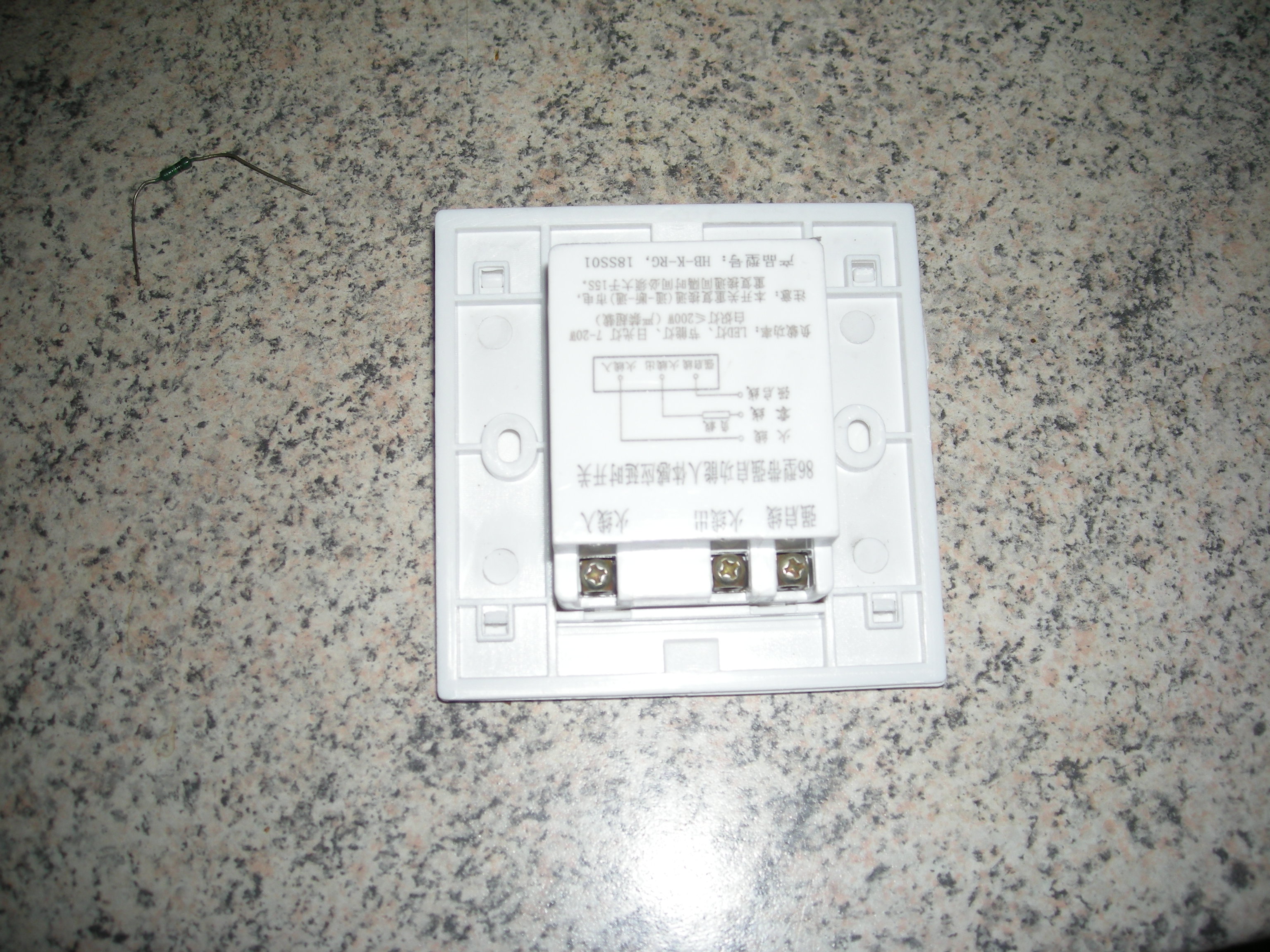

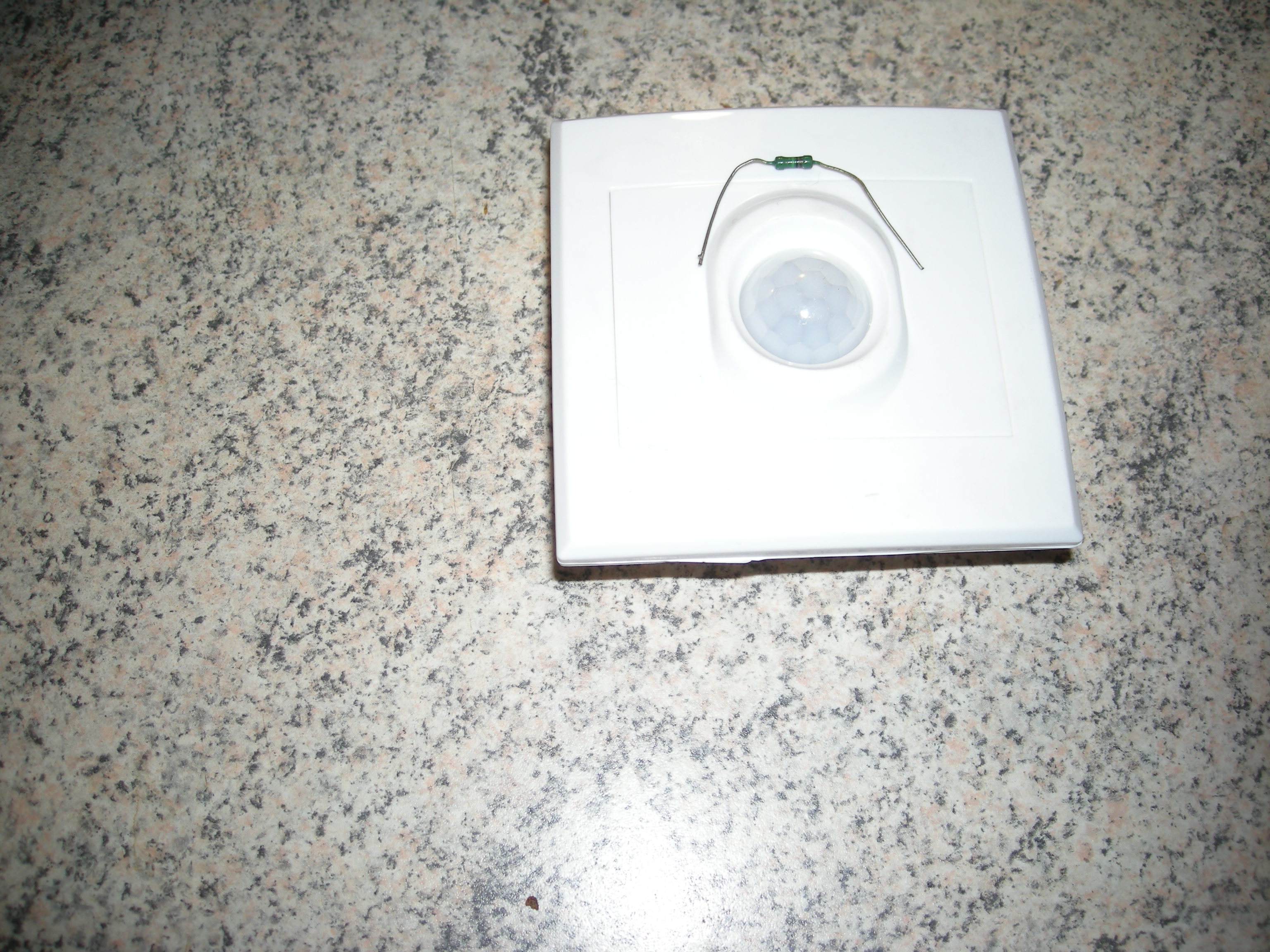

Před cca 10ti lety jsem si na Ebay zakoupil Pir detektor (viz obr. 1 + 2), jehož připojení bylo (dle schématu) nad slunce jasné a taky cca 10 let v chodbě fungoval super. Nyní odešel a objednal jsem si TEN SAMÝ. Ten sice vypadá stejně, ale zapojení je zcela jiné (viz obr.3 a 4) , ve kterém se NAPROSTO nevyznám. Prosím poraďte, jak ho připojit. Moc děkuji předem Michal

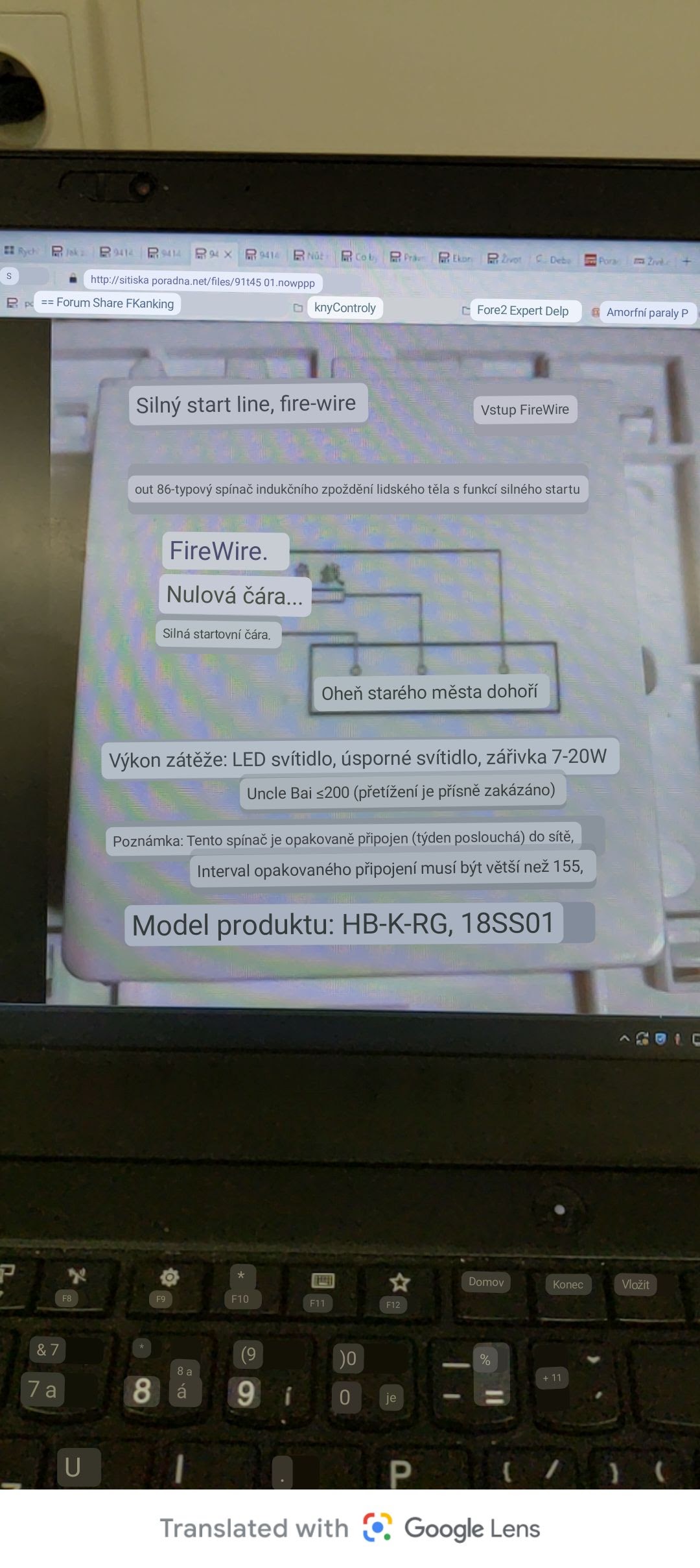

Na podobné veci pouzivam mobil a google lens. Snaci namirit na obrazek a rovnou vidis pteklad. Sice to neni dokonale, ale lepsi nez obrazky, viz prilozeny soubor.
S trochou fantazie by melo byt jasne, jak to zapojit

A Tento spínač je opakovaně připojen do sítě( týden poslouchá).
V překladu: týden to bude fungovat a pak vyhoří celý barák nebo celé město.
Podstatné je, co připojit na ty 3 kontakty a tam se to z toho pochopit dá.
Jo kdysi jsem potřeboval vycucat nějaké rozumy z japonské stránky a gůgl mě překvapil slušným překladem. Tady to tak pěkně nevypadá (oheň starého města dohoří...), ale pořád lepší než louskat ty obrázky (pořád nechápu, jak se v tom může někdo vyznat a už vůbec ne, jak to nějaká písařka dostane do počítače). Poté co jsem tehdy tu stránku vyluštil a stáhnul soubor se zdrojovým textem, musel jsem ještě převést názvy proměnných do latinky (visual basic nemá obvyklé restrikce pro názvy proměnných, klidně tam může být diakritika a nebo japonské domečky) a algoritmus pak do použitého programovacího jazyka no a od té doby to několik let funguje. Ale občas si vzpomenu, jak jsem hledal smysl v proměnných označených shlukem "domečků" než mě napadla spásná myšlenka najít a nahradit (ctrl+h) aby to mělo nějaká rozeznatelná jména.
s největší pravděpodobností to bude L-vstup, L-výstup, nula. Ale který je který? Možnost je aplikace google překladač v mobilu, který umí překládat z toho, co vidí kamera. Zkoušel jsem to z vaší fotografie, ale je na tolik nekvalitní, že to přeložit nedokázal.. Schema zapojení se na stránkách prodávajícího nenachází???
