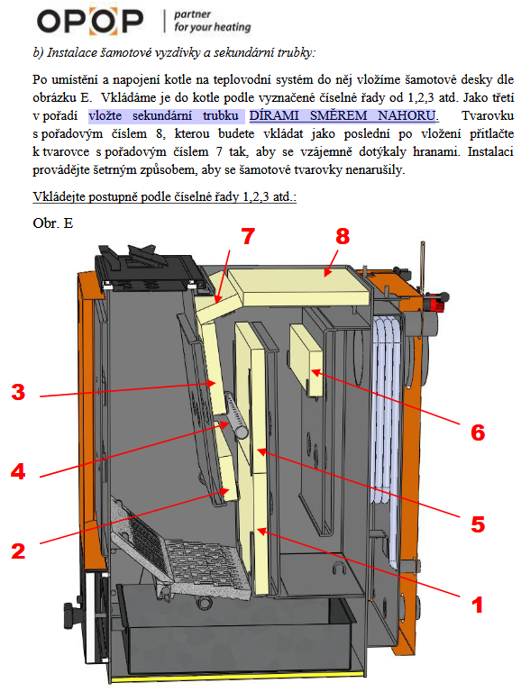

kotel OPOP H424V - jak namontovat trubici pro přívod vzduchu?
v kotli se mi rozpadla trubice pro přívod sekundárního vzduchu, mám novou a nevím jestli mají být vrtané otvory v trubici nahoru nebo dolů ?
Změna předmětu, původně: kotel OPOP H424V (host)
Osobně bych dal otvory směrem dolů kvůli zanášení ,mám ještě H41,ale tam je to jinak řešené.
Někdy se stačí podívat do manuálu.
