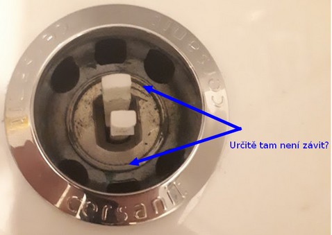

protéká mi záchod, tak jsem ho chtěl zkusit opravit, ale nemůžu se dostat přes splachovací tlačítko. Po vyloupnutí tlačítek není nikde žádný šroubek, vyšroubovat se nedá, otáčí se to jen o pár stupňů i s vnitřním mechanismem. Tady je obrázek: 1xun8fk . Budu rád za každou radu jak to vyndat :)
srobuje sa ta cast na foto.
Musiš ten stříbrný kroužek odšroubovat třeba násilím, jinak se dovnitř nedostaneš. Prostě to vem nějakým hasákem, když to vevnitř prdne, tak to prostě praskne, stejně toho potápěče bude asi nejlepší vyměnit celého.
Nevím jen hádám :)
Oba plasty k sobě a krytka nahoru nejde?
Nebo, jeden z plastů dolů, oba plasty k sobě a krytka nahoru?
Skoro to vypadá že by tam mohl být i závit.
Podle mě se povolý celý ten stříbrný kryt.
Viz 4 obrázek https://www.cersanit.cz/produkt/vypousteci-ventil-s-funkci-3-6-litru-vcetne-ovladaciho-tlacitka-vysoky-k99-0015x/
Taky bych tak tipoval. Pootočit celý plastový stříbrný kryt o 1/4 otáčky, bývá tam něco jako bajonet.
Stříbrný kryt je na normální závit. Bývá to zanesené vodním kamenem, je to zašroubované do plastu. Při troše trpělivosti se to pokusit vyviklat točením sem-tam a pak normálně povolit. Když to bude důkladně zarostlé, nezbývá nic jiného, než hrubé násili a prostě to chytit mohutným hasákem a třeba urvat i s tím plastem.
